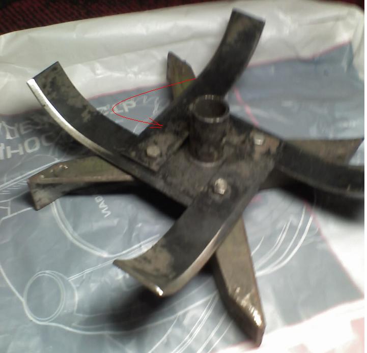

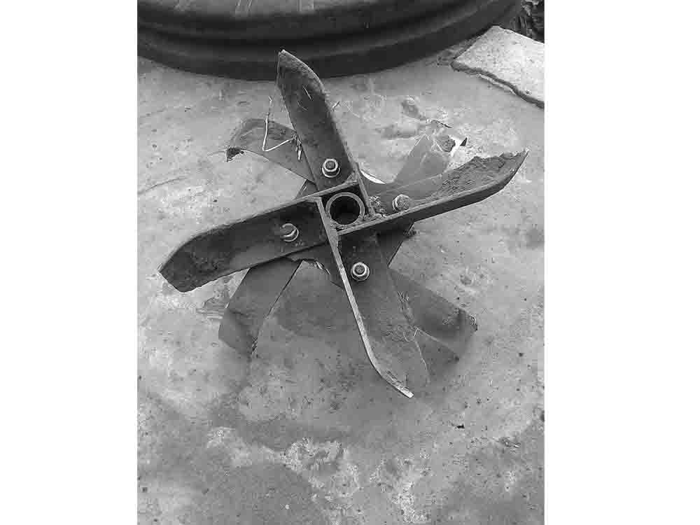

Привет всем! Изучил всю тему. Спасибо всем. Благодаря вам почерпал много информации. Являюсь обладателем мотокультиватором Кайман. Сегодня копал картошку. Приобрел навесное обурудование которое идет по штату. Но оказалось много недостатков.
Переделал сцепку (очень жидкая )
Грунтозацепы маленькие по диаметру для копки картошки
Окучник слабый по кострукции ( пришлось переваривать, усиливать)
Поэтому для копки картошки купил грунтозацепы от Невы кажется 600мм в диаметре. Переделал посадочные места под свой агрегат. Опасался что скорость будет большая. Но нормально. Небольшую скорость ставлю и вперед. Главное плавней сцепление вкл. и не стараться глубоко впихнуть плуг.Ну вот на фотках показываю
