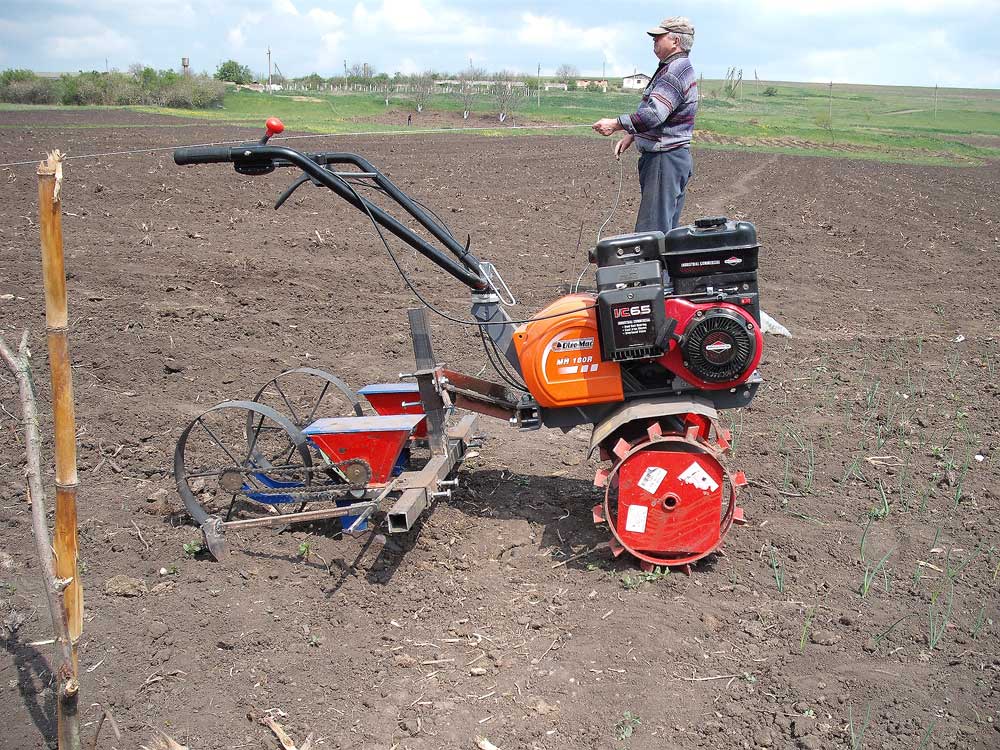

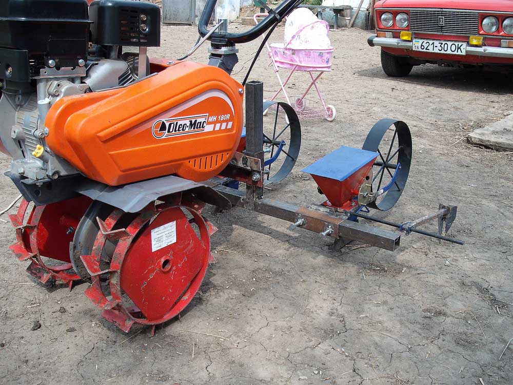

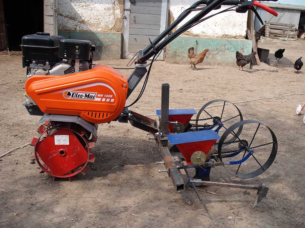

Вот на фотках есть мое навесное и грунтозацепы-да есть много предложений на форуме по усовершенствование грунтозацепов и навесного оборудования-посоветуйте что лучше сделать в моем случаи что предложано на форуме?????

Rusik написал :
Первое-это доработайте сцепку(пост 1754);
второе-стабилизатор глубины к выкапывателю(пятка с низу, как у окучника);

Ребята подскажите пожалуйста что делать с моими грунтозацепами-делать большими по радиусу или как на (пост47,315)-етот вариант мне более приемлен Как вы думаете?
Rusik написал :
Делайте так. Такими как у Вас больше не пользуюсь.
