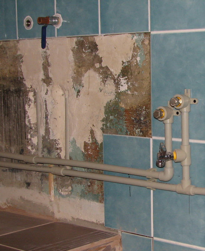

Добрый день!
Есть ванна 150 см и ванная комната, длина ~154см. Поставил одну в другую и сделал подводку для смесителя над ванной. Хочется эту подводку убрать в короб, чтоб ее не было видно. Стена, в месте, где подвока - бетон.
Из чего лучше сделать такой, короб, с тем что б потом его обложить плиткой.
Есть идея привернуть по месту деревянные бруски, полость между ними (с подводкой) заделать раствором (ротбандом, скажем), снаружи обложить плиткой.
Как вам эта идея и есть ли альтернативы?
Проштробить дырку под трубы - не вариант? Вертикальная штроба от места установки смесителя вниз, под ванной спокойно вывести в сторону.
Если штробить неохота - короб делать, только не из дерева и не из ротбанда. Сырость и тепловые расширения сделают своё дело -)))
ГКЛ влагостойкий или ГВЛ, каркасик металлический.

По простоте исполнения вариант мне нравится больше всего. Но короб получается слишком толстоват.
Я из гкл и профилей делал стены. Профиль 50мм, лист 12мм, раствор 2 мм, плитка 6мм, итого выступ будет минимум 70мм, т.е. короб будет нависать над ванной ~4 см.

Threepwood написал :
Правильно, вот так :

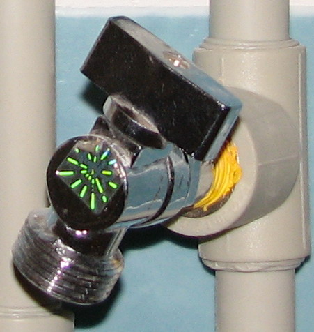

2Alex_Penza: Не ставьте этот кран для стиралки.
Гумно, однако, хоть и блестит красиво. Поставьте простой шаровый.
Или... уже?
Ээээ... А как Вы разглядели "этот" кран? Стоит Ремер, не худшее из того, что можно взять в Пензе без предварительного заказа и ожидания. И если честно, не сталкивался с проблемами. Так что - "уже" . Лет несколько.
Ставлю такие, в смысле несколько лет.
Alex_Penza написал :
С ними столкнутся пользователи.
Что конкретно можете сказать против?
2Alex_Penza
А на что закручено? ФУМ такой желтый что ли?
Да.
