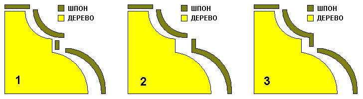

Есть старая филенчатая дверь. Хочется оклеить ее шпоном. Как оклеивать большие и ровные поверхности ясно, почитал форум. Как оклеить шпоном филенки? Трудности заключаются в том что они маленькие 2х2 см. и уже находятся на изделии, т.е. двери.
Какой посоветуете брать шпон? Обычный шпон или кромка с клеевой основой(). Если кромка с клеевой основой, то можно ли пользоваться утюгом. Что такое флис? Я не разу с таким шпоном не работал.
Как его приклеивать? Целиком (т.е. гнуть) или порезать на тонкие полоски и приклеивать по отдельности? Если целиком, то как его выгнуть под 90 градусов, так что бы он не ломался? Смотрел статью , но там используется вакуумный пресс и профиль не на готовом изделии, поэтому это не для моего случая. Что там за белая лента используется и для чего, так и не понял.
Так как ширина шпона маленькая (тонкие полоски шпона), то каким клеем его лучше клеить? Струбцина нормально не прижмет, поэтому не хочется одну маленькую полоску удерживать руками в течении часа.
Можно ли в качестве клея для этого случая использовать клей типа "Секунда"? Уж больно приятно им клеить, подержал чуть чуть и готово. Не пролезет ли клей через тонкий шпон наружу?

ПВА мебельный. После наклейки греете шпон старым утюгом - клей застывает секунд за 10-25.

Главное определиться со шпоном. Если натуральный, то какой породы ? каждая порода дерева позволяет снимать шпон различной толщины, отсюда вытекает толщина клеевого слоя, и давление пресса. Утюг в купе с ПВА - эрзац метод неприменимый к сложным поверхностям (если вы подразумеваете долговечность).
прижимают к сложным поверхностям через резиновую прокладку. плавные изгибы прижимаются, по углам (внешним) обрезается после высыхания, (к внутренним) подгоняется заранее. Опять таки... какая порода шпона, и какой радиус изгиба. Карельская береза (один из самых толстых шпонов) не позволит обогнуть маленькие радиусы.

Т.е. надо будет полосовать весь шпон как на рисунке 1. А как на рисунке 2 или 3 можно? Или с флисом можно гнуть как угодно?
