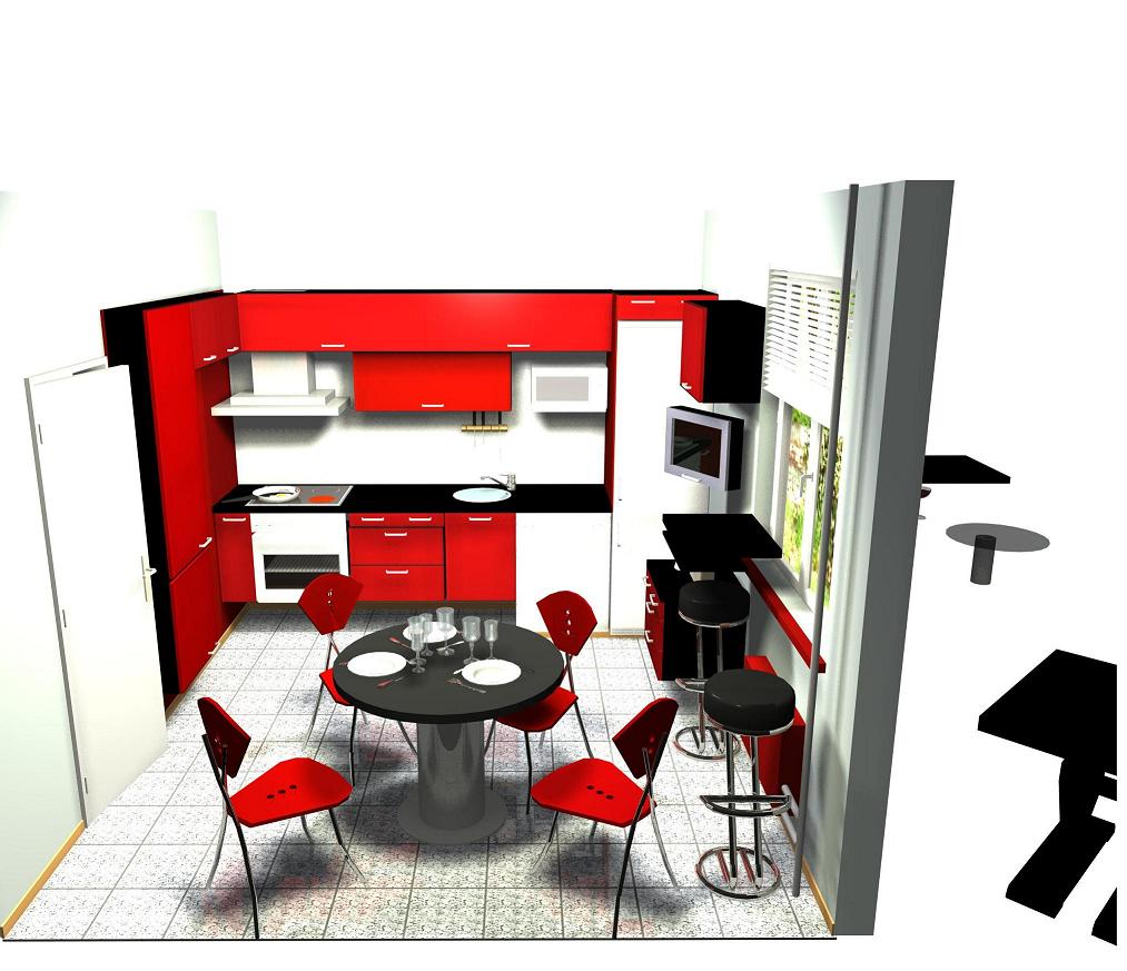

День добрый!
Подошел я постепенно к замене мебели на кухне, а заодно и к ремонту, что не может не радовать Но кухонька по планировке - ни рыба, ни мясо ( )... На данный момент в кухне все расставлено таким образом, что без слез не взглянешь ( , ). Особого внимания заслуживает мойка - перед ней стоишь спиной к свету и не видно вообще ничего практически
Поразмыслив, пока остановился на таком варианте - , , и другое что-то в голову совсем не лезет... Может у кого будут свежие мысли по этому поводу - только рад буду Также, если не трудно, похвалите/покритикуйте мой вариант.

Критика:
При такой мойке (в смысле "удачно" расположенной) мыть посуду, упираясь в стенку спиной, можно будет даже в состоянии нестояния.
Помозговав, пришел только к одному альтернативному решению: ставить угловую мойку + фигурную столешницу, захватив тот кусочек неиспользованной площади до воздуховода.

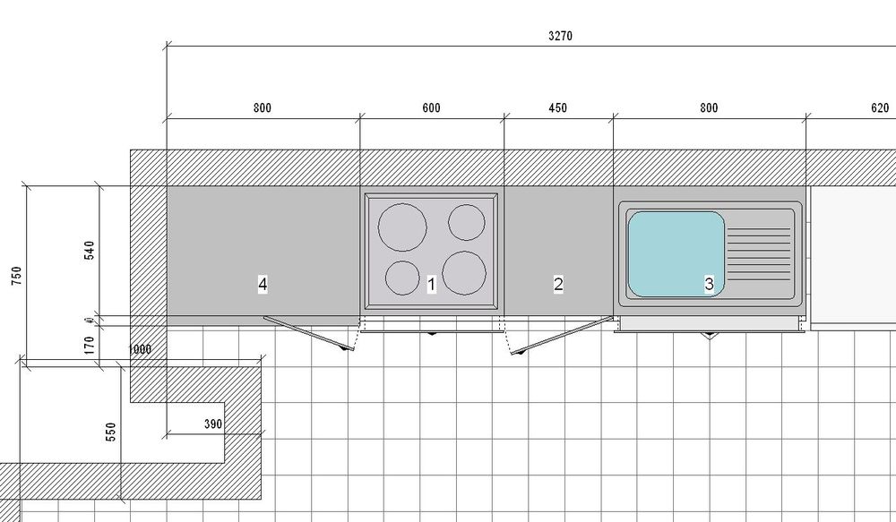

я бы поменял местами мойку и варку.. это более эргономично и менее травмоопасно - у вас плита в самом тесном и проходном месте.. Дотащить сток воды до середины кухни - это вроде небольшая проблема, сам у себя за вечер сделал. Зато с вытяжкой будет проще, и похоже тянуть она будет в два раз лучше, поскольку не на проходе..
Как на рисунке? Я правильно понял?
Ну...с электричеством для варки с духовкой и водопроводом - просто, а со стоком даж не знаю... проблема это или нет, но 2,6 метра всё-таки "дотаскивать".
Штробить под это дело стену? Она несущая, арматуры как грязи, а сток немаленький по диаметру все-ж По стене за столами с выносом столов немного на себя? Вариант, нужно подумать.
Но в этом варианте теряется место в нише 390*750. Не критично, конечно, но не хотелось бы так площадью разбрасываться.

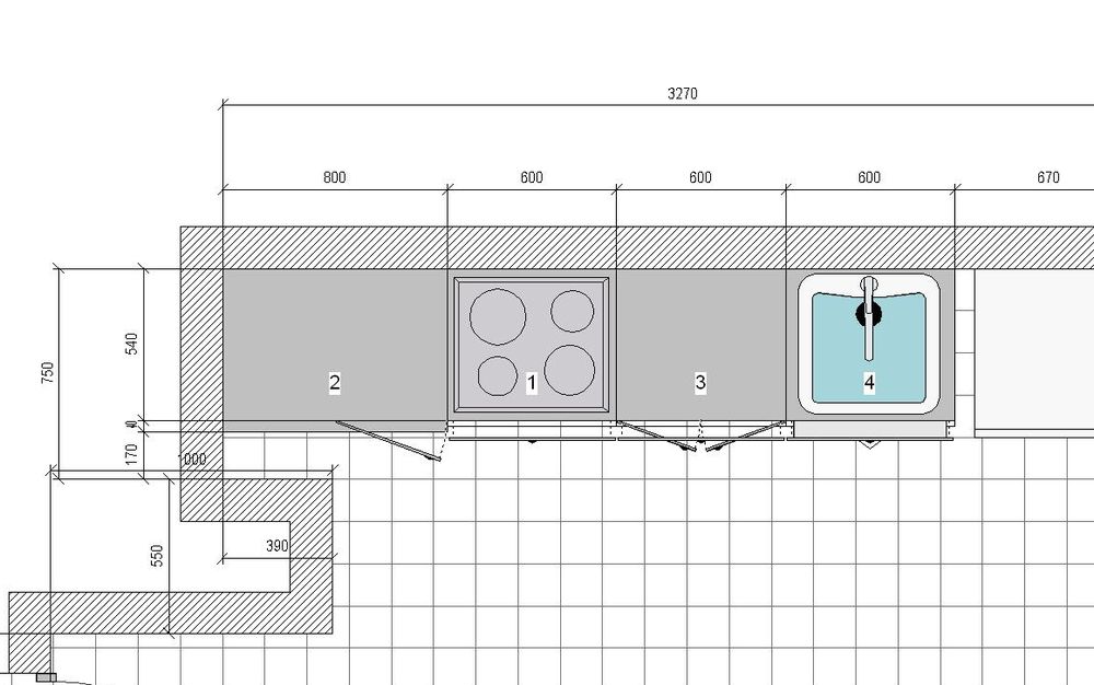

Продолжение Можно ещё и вариант с угловым столом (var2.jpg), но не маловато ли места между мойкой и варочной поверхностью? Именно это место, как я думаю, будет использоваться для резки/готовки и проч., то бишь, основной рабочий стол.
Или расширить рабочий стол до 600 мм (var3.jpg) , но тогда мойка будет вплотную к холодильнику, что не очень удобным мне видится, хотя...

По варианту Грея:
Стена за холодильником наверняка смежная с сортиром и не несущая - проштробьте там. Холодильник осью двери к стене не каждый можно поставить - т.е. от стенки вы его все равно отодвинете, чтоб дверь открывалась полностью - значит там штробить не потребуется.
Просчитайте его в плане - если получается хорошо - то хорошо.
"+" мойка на углу удобно. Но врядли сильно удобней чем посреди стола. Около той и другой наверное больше двух человек не будет стоять, но в этом варианте еще блокируется доступ к холодильнику. Или, скажем так один человек пользуется мойкой, а второй может толко подойти руки сполоснуть - стол-то только справа.
"-" площадь стола маловата - по моим расчетам выходит 0,165. Т.е меньше в два раза. Плиту от стены придется отодвинуть на 20см хотябы. Да, в моей методе граница с мойкой препятствием (-15см) не считается.
"-" отсутствует разгрузочно-погрузочный-разделочный стол впритык с холодильником.

по экономии пространства:
левый пропащий угол внизу можно занять например бойлером и фильтры воды.
вверху можно былоб СВЧ но я не видел правых дверей у них. вроде есть откидывающиеся вниз.
Может какую-нить карусель кто видел.. наверное былоб разумно.
Старайтесь не использовать узкие ящики, бутылочницы всякие - это только когда места навалом.
Системы модные плавного выдвижения ящиков совершенно безбожно жрут полезное пространство, ваше личное время, силы и деньги.
Под мойку шкаф минимального размера (45см). Там только измельчитель и мусведро.
Мойка с выпуском сзади, таких немного. обычно по центру. и этого здорово сжирает место.
Круглая мойка на мой взгляд оптимальна при наличии ПММ. и стол на две части она не разбивает, ИМХО.
