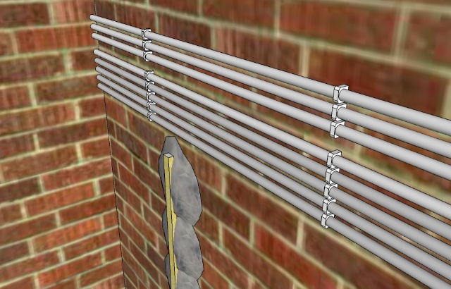

Зачастую установке штукатурных маяков препятствует электропроводка, или другие коммуникации. Так же, это могут быть необьяснимые экзерциссы каменщиков, видимо вкладывающих какой то тайный смысл в местами выступающие кирпичи и блоки, или наконец просто стена в наклоне, либо выступающая плита перекрытия. Как же будем с этим бороться? Можно пропустить этот участок и доставить выше еще один маяк, но иногда это невозможно, варианты выше, или что малоприемлемо - установка маяка с отступом перекрывающим препятствие. Этот способ малопривлекателен, потому что утолщение слоя штукатурки ведет за собой затраты в материале и усилиях, то есть в деньгах. Предлагаю свой вариант решения проблемы. По крайне мере я успешно применяю этот способ в своей работе
ссылка на полную статью

А какая тут цель??? Проводка в трубах , и кроме этого под штукатуркой Не слишком затратно??? Заказчик -лох будет конечно доволен А здравомыслящий человек возмутиться, если не получит здравого обьяснения. Вы ничего о классе помещения не сказали....

цель- рассказ и обмен опытгом в технологии оштукатуривания стен.
Регистрация: 21.12.2007 Днепропетровск Сообщений: 1631
не в трубах, просто кабель к примеру телевизионный бывает жмутами повылаживают

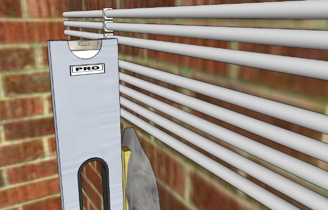

Натертые маяки делаются просто.
  1. Размечаем по вертикали трассу маяка.
  2. Делаем по трассе через равные промежутки отверстия (расстояния должны быть такими, чтобы перекрывать самым длинным правилом сразу три отверстия)
  3. В отверстия вгоняем дюбеля и шурупы.
  4. Вешаем отвес вдоль трассы и регулируем вращением шурупов зазор от отвеса до шляпки шурупа.
  5. Когда все шурупы выставлены, проверяем правилом. Если оно плотно прижимается к шляпкам шурупов, значит регулировка закончена.
  6. Накидываем штукатурню смесь по трассе маяка ( я обычно использую гольдбанд или ротбанд) полосой, так чтобы она по всей длине маяка выступала за плоскость шляпок.
  7. Прижимаем к шляпкам шурупов правило.
  8. Шпателем снимае с боков излишки раствора.
  9. Несильными возвратно-поступательными движениями перемещаем правило вдоль маяка, притирая его поверхность.
  10. Аккуратно отводим правило.
    Остается ровный маяк. После высыхания его поверхность можно немного притереть правилом. Если штукатурка будет на цементной основе, то маяк из гипсовой смеси нужно будет вырубить после штукатурки.

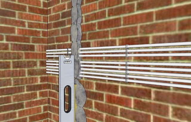

ладно, может нарисовал некорректно, это может быть другое препятствие
Регистрация: 29.10.2005 Балашиха Сообщений: 1395
А я просто делаю штукатурку до "препятствия" (с одной или двух сторон, смотря как это "препятствие" расположено). Когда поверхность штукатурки затвердеет, можно ее же и использовать в качестве "маяков". Все равно ведь часто маяки вырубают. Вот и считайте, что "препятствие" - это место от "маяка", которое нужно замазать. Не считаю подобные "препятствия" проблемой, достойной внимания.

Маяк металлический или деревяшка изначально задают толщину слоя не менее толщины маяка плюс смесь.т.е.около1 см."Натертым "маяком можно сделать почти с нуля.Я работаю один, не очень хочется перелопатить лишние центнеры из за толщины слоя.Какая уж тут скорость. И вообще мне кажется,что "натертым" маяком получается гораздо точнее.

Правило прижимаем к стене торцом? То есть получиться толщина маяка примерно полтора сантиметра?
А излишки раствора не заляпают бетоконтакт рядом с маяком? Какова будет сцепляемость штукатурки которую нанесем поверх этих мест?
