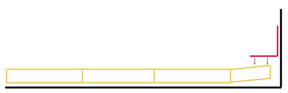

При укладке ламината с замками твин-клик, все ряды защелкнулись и встали горизонтально. но последний узки ряд у стены, доски которого пришлось обрезать вдоль всей комнаты вроде бы и защелкнулся, но почему то оказался немного приподнятым, См рис. Может быть ему недостаточно своего веса чтобы лечь горизонтально.
Можно ли тогда привернуть в стене несколько коротких уголков и прижать весть этот ряд к полу?
Ярослав_М,скорее всего не защелкнулся до конца.Есть нехитрый способ:аккуратно простучать эту полоску резиновой киянкой с оттягом на себя(через прокладку такую чтобы не повредить покрытие).Ну и стену при этом конечно не повредить по возможности.Вообще для последнего ряда есть спец. приспособа, такая г-образная мет. пластина,не помню как называется,ей и дотягивается последний ряд у стены.
Ярослав_М ЗЫ:забыл сказать,если стучать то очень осторожно!!,чтобы не сломать элемент замка на плашках ламината,тут небольшая сноровка и опыт нужны.Потихоньку!

Что-бы забить последий ряд ламина есть специальные приблуды. Похоже на букву Z. На перемычку наклеены войлочные шайбы, чтобы ламинат не царапать. Вставляется одной загугуленой в щель между стеной и ламинатом, а по другой молотком бьётся. В крайнем случае можно клиньми осадить ламинат, опираясь на стену. Есть риск повредить покрытие стены, поэтому точка опоры выбирается ниже верхушки будущего плинтуса. Уголками ламинат прижимать не надо. Если что прижмётся плинтусом.

Ярослав_М написал :
Ламинат укладываете на старое покрытие, сняв плинтуса?
  • Приподымите подложку, и увидите на полу наплывы краски, которые остались после снятия деревянного плинтуса.
у меня сначала коробка потом ламинат, мне так проще
Я стучал почти каждый длинный ряд, без особого усилия, резиновым молотком, через прокладку конечно. Иначе он нормально не защелкивался по всей длине из-за небольших смещений досок на коротких поперечных замках. Последний же ряд стучать было невозможно из-за наличия стены, поэтому я его просто поддавливал стальной полосой(старой стамеской) как рычагом. Тоже без медвежьего усилия и с прокладкой. В том то и дело что встал он похоже нормально, щели в замках нет, но вот горизонтально не хочет ложится.
С самим полом все в порядке. Ровная стяжка залитая специально под него. Плюс-минус 2 мм. У стен нет неровностей и плинтусов.

Ярослав_М,если замок нормально защелкнулся
Дядя Сёма° написал :
то есть когда будете монтировать плинтус,прижимайте его к полу посильнее при сверлении.Из плинтуса вытаскивается планка кабель-канала,плинтус приставляется на место,засверливаемся прямо через него в стену,вбиваем дюбеля и фиксируем саморезами.Планку-на место,и все.
