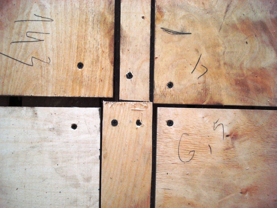

кстати, саморезные работы подтвердили печальный факт того, что чёрные саморезы очень хрупкие. у не очень маленького количества в процессе затяжки отваливаются шляпки. это ещё полбеды так как это всё на виду и можно завернуть саморез следущий. остальная и главная беда в том, что логично предположить что какой то процент удачнопереживших закрутку саморезов эту шляпку отвалит уже в процессе эксплуатации, то есть уже под паркетом, ведь напряжение у самореза остаётся. в связи с этим делаю ещё один вывод: применять саморезы лучше белые. вдобавок они ещё и не прокручиваются. факт непонятный но приятный

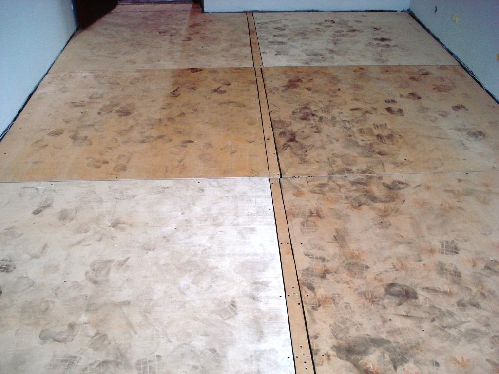

сегодня взял напрокат (230руб) ленточношлифовальную машинку что бы почистить фанеру и убрать стыки. но сначала как и собирался вскрыл второй подозрительный участок пола. то есть угол левый.
на правый фанеру уже возвратил. опасения подтвердились, больше половины! саморезов прокручивались, то есть толку от них ноль. пришлось и тут перепротягивать. сейчас как доктор прописал а шлифмашинка с наждачкой р40 вполне заменяет рубанок. ею я убрал особосильные выступы черновой доски. уровень использую только как правИло, до фанатизма не дохожу.

протяжка 750 за комнату. фанеровка 120 за метр, итого 3150. работали они вдвоём 3 часа.

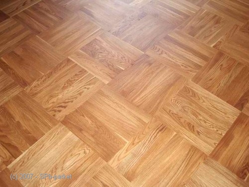

итак, паркетчик пришёл. внешне доверие вызвал. разложил и рассортировал плашки. натянул маячную струну, точнее 2, по центру вдоль и поперёк. для распиловки паркетка. наверно это хуже чем торцовочный министанок но всё таки главное водитель а не машина
а "разнопартийность" как и ожидалось действительно вылилась в некоторое различие по размерам. такие плашки уйдут в края, на обрезки.
А на какой клей клеете, и сколько гвоздей мастер в каждую плашку лупит.
На фото , на плашке по одной длинной стороне три гвоздя. Если ещё в торец один, то четыре получается, или это только в крайнюю плашку квадрата? Как вообще запах клея , насколько переносим?.
честно говоря я не особо присматривался к его работе (а сегодня и вовсе я на работе), ну что бы над душой не стоять. работал уверенно, дисциплинированно и это внушало доверие. из запомненного: клей юнит 80, наносит гребёнкой. клей вроде на основе пва и поэтому обычный нераздражающий запах этой эмульсии. 3 гвоздя по длинной стороне это вообще только в эту плашку, чем она это заслужила непонятно. а так 2 гвоздя. в торцы не бил, а в данном случае видимо только из за того что на вчерашний день это был последний ряд, не усиленный следущим рядом. типа для подстраховки. гвозди 40 на 1.8 из ржавейки.
сначала собирает в пласты и смотрит геометрию, если что меняет плашки. потом разбирает и по порядку, клей на фанеру и по одной плашке укладывает. особо ловко получается забивать гвозди. 2 удара на гвоздь+1 через добойник и готово.

классно выглядит плетенка

начинал класть вроде не по центру а ближе к двери. боюсь ошибиться но вроде если по фотке то квадрат от левой стены 4 и в глубину 4. шпатель зубчатый но самого шпателя я не видел, видел уже нанесённый профильный слой клея. такой профиль ну ничем кроме шпателя сделать нельзя.

вчера мастер работу закончил. получилось похуже чем в первый день. как ни крути но если планки разной длины то видимо что то сделать можно но слишком сложно. ладно, шпатлёвка исправит
