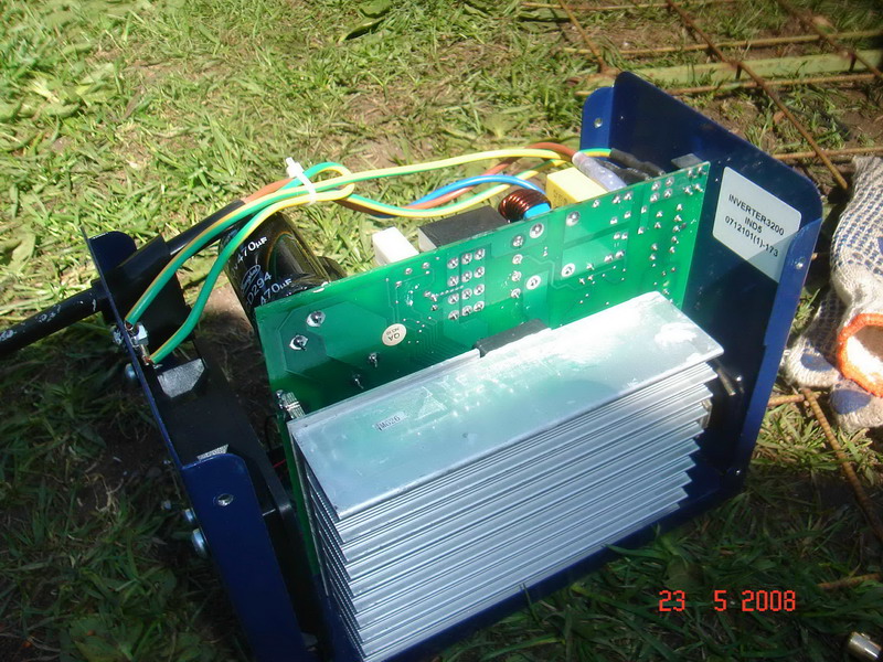

Совет всем счастливым обладателям Inverter 4000 (3200 и др.) - не варите четвёркой - двойка, тройка, это самая лучшая еда для этих аппаратов. В целом сварочники Inverter неплохие, собраны на современной элементной базе, и сборка качественная. Но есть один недостаток - бездарно организован теплоотвод от силовых элементов. Ключевые транзисторы первичной обмотки выходного транса и выпрямители его вторичной обмотки собраны на специальных печатных платах, имеющих собственный теплоотвод, а уже эти платы прилеплены на общий радиатор. В итоге ухудшен теплоотвод от кристаллов этих элементов. И сам радиатор расположен в корпусе так, что поток воздуха от и без того слабенького вентилятора попадает лишь на одну его сторону. Из-за этого, при достаточно большой площади охлаждения радиатора одна его половина неэффективно отбирает тепло от платы ключей, что при интенсивной нагрузке приводит к перегреву и выходу из строя элементов управления этими ключами. Мне однажды попал в ремонт такой аппарат, у которого отпаялся транзистор управления затвора в одном из плечей ключевых транзисторов.
Выход один, не дожидаясь смерти инвертора, внести изменения в конструкцию радиатора, разрезав его, и тем самым разделив блок ключей и блок выпрямителей. И поставьте дополнительный вентилятор (можно на 220 В.), подключив его к клавише включения аппарата. Для чего прорежьте отверстие под него в корпусе аппарата, как раз напротив второй половинки радиатора, на котором находится блок ключей. Немного ухудшится внешний вид, зато значительно возрастёт продолжительность жизни аппарата.

В I-4000 транзисторы ключей редко выходят из строя. Там в каждом плече по 4 полевых транзистора SSP10N60, в сумме их номинальный ток около 40 А, но выдержать кратковременно они могут и сотню. Чаще из строя выходят управляющие ими цепи, в основном из-за перегрева. Терморезистор схемы защиты стоит не на радиаторе силового блока ключей и выпрямителя, а на плате БУ и прекрасно обдувается вентилятором, в отличии от самого радиатора (ветерок от вшивенького вентилятора попадает только на ту часть радиатора, где находится блок выпрямителя). Видимо поэтому защита от перегрева и тормозит.
Схему аппарата не имею, есть только написанная от руки схема блока ключей и выпрямителя.
Вшивенький вентилятор, который призван отбирать выделяемое аппаратом тепло,
при большой нагрузке сам еле бздит.
Да, что есть, то есть. А если представить, что после перегрузки силовые элементы разогреты и происходит залипание электрода, то даже "еле бздящий" ( © ;-) ) вентилятор отключается, вопреки здравому смыслу.

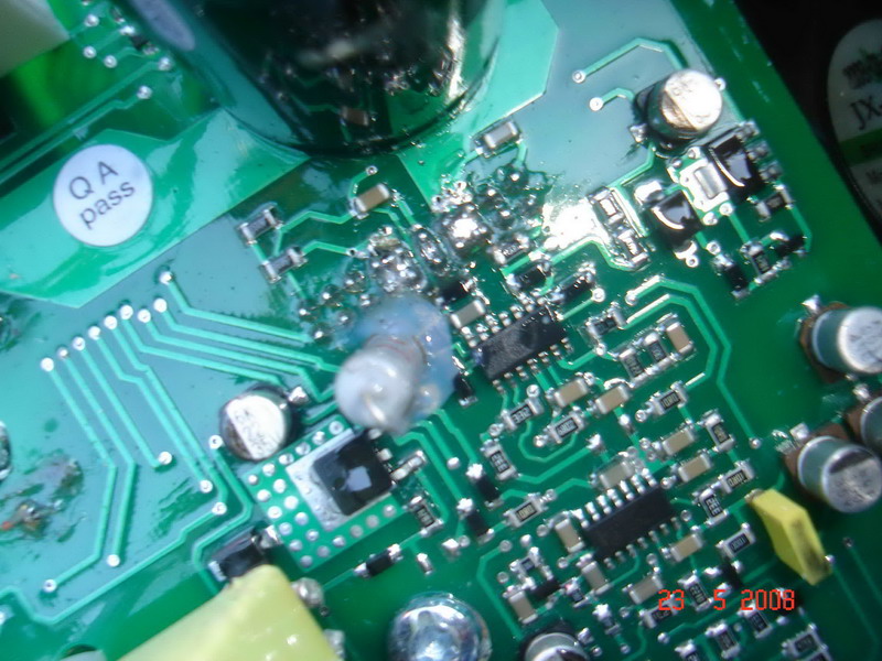

Помогите найти схему на инвертер 3200 pro или номиналы резисторов R11, R12, R13. Микросхема UC3842B.

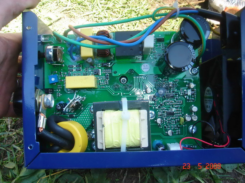

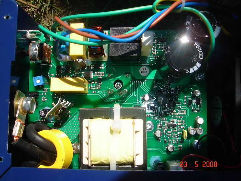

Гость, привет. народ у кого такой аппарат, купил себе такой с отломанными стойками еще заметил что не хватает чего то. народ подскажите чего там должно стоять.
