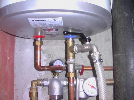

Включили горячую воду. Дай, думаю, попробую слить воду из бойлера. Закрыл подачу холодной воды в бойлер. Оставил не закрытой магистраль выхода горячей из бойлера в систему (подачу горячей из стояка не открывал). Откручиваю вентиль горячей воды на кухне и открываю кран, предусмотренный для слива воды из бойлера, который стоит после предохранительного клапана на входе ХВС в бойлер (фото в сообщении №16). Вода сливаться не хочет ... Что я делаю не так? Может внутри бойлера на входе еще клапана есть (типа обратного)? Ведь получается, что есть соединение с атмосферой на входе и на выходе. Почему тогда вода не вытекает. Бойлер находится выше любой точки разводки.

по фото должна течь. почему не течёт ? снимок входа трубок в каналью, в студию, если там пена то понятно, сразу оговарюсь если пена то скорей всего запенили шланг слива
сансэй написал :
Пошел проверять слив. Все в порядке. и тут пришла мысль. Вытащил шланг из пластиковой трубы на слив пододвинул ведро и начал дуть в шланг. Дунул раз - слилось 0,5 л воды из шланга. Опять остановилась. Дунул сильно еще раз. Опять то-же. На третий раз (слышно, как воздух забулькал в бойлере) водла начала сливаться нормально. Похоже в верхней части бойлера создается изначально сильное разряжение, а отверстия открытые слишком малы. После продувки давление выравнялось и процесс пошел. Во как бывает .

не морочьте себе голову , поменяйте сливной кран
А чем этот мой плох?
сечением
а может я и гоню
я обычно делаю не много иначе(это так к слову) , муфта, тройник папа, и т д. и опять к слову всё сливается на ура(ххоть болер целиком х й сольёшь) система мать её
сансэй написал :
сечением
Понял. Кстати, если у этого крана открутить на конце гайку и вытащить штуцер, то сечение сильно увеличится, да еще и резьба на конце появится. Надо только придумать как тогда шланг крепить. Может гибкую подводку на 3/4" приспособить. Но у нее сечение тоже не ахти А по поводу оставлять воду или нет мне тут советуют: оставляй, но чуть-чуть

Tolsty , полностью слить воду с водогрея не реально , так как там хололный (пуск выпуск) находится выше дна(тут учёным быть не надо)

Я так понял, что холодный ввод выше дна, а горячий выпуск - на уровне дна. Блин, не знал заранее. Сейчас переделывать неохота, придется участок от коллектора ХВС до бойлера менять, а у меня сейчас меди и уголков не осталось. Отсюда вывод сам собой: Раз остается 5 тухлых литров, значит дозаполнить бак опять и пусть стоит раза 2 в год вспомню и проточной водой промою . А еще: почему при сливе через сливной кран вода текла, а через открытый смеситель в раковине - нет? По пути наименьшего сопротивления?
Tolsty
читай внемательно. хол. вывод выше дна , гор. вывод под крышку, сделай обьёмное фото своего сартира , я тебе всё объясню

Примерно так. Сейчас это все уже закрыто и установлен унитаз.
чёто я не понял, меня глючит или у тебя гор. с жол.. на вологрей соединина?
сансэй написал :
Ракурс фотки не удачный. Труба сзади накладывается так, что складывается такое впечатление. Сфоткал покрупнее и чуть сверху
ракурс ракурсом, а труба у тебя спаена, короче я не знаю почему у тебя не сливает вологрей, должен сливать
