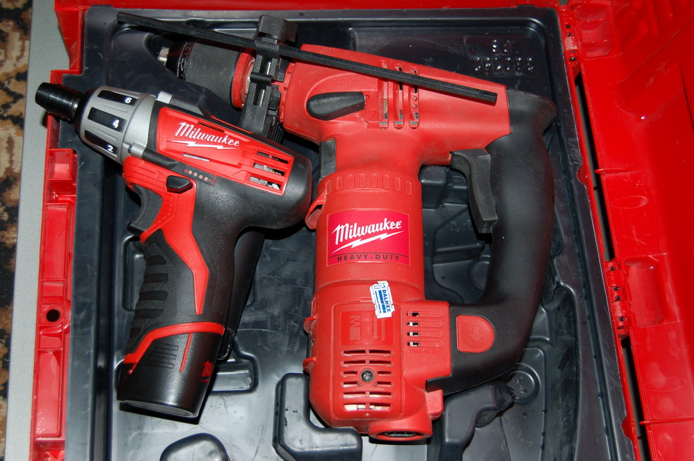

А что это у вас за шуруповерт на первом фото справа - последняя модель Милуоки на литии 18Вольт? Давно работает? Зарядник 120Вольт? Очень интересно, что за двигатель у него.
Да, это она, работает около года, ненапряжно так, дома. Хороший легкий шуруповерт, только положительные эмоции. Зарядник на 120, что за двиг. не знаю, не разбирал.
