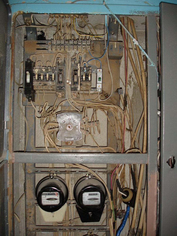

Вроде, и на 40А внешне похожи.
Или какие-то особые приметы есть?
Да есть - если на розетки и свет по 16 Ампер автоматы ставили, то на плиты-25, причем покрупнее (середина 80-х)
-потому, что тогда и розетки для плит были на 25 Ампер...
и по проводам на фото видно-4 мм2 разводка
ак автоматы, что бОльшего габарита- и на 63 Ампера были, но в "бытовке" ставили 25...плиты-то были тогда до 6 кВт...

А что это за штука такая здоровая, что между автоматами и счетчиками?
В первый раз такое вижу ...
Это общий рубильник на все квартиры
Там из больших рубильников - самый левый более новый, он на 40А (вроде жильцам кто-то ставил, точно не сами - бабушки живут), а остальные большие по 30А, маленькие по 16А - все жутко древнее, те, что по 16А уже глючат.
Да, еще провода, подключенные к большим рубильникам алюминь по 6 квадратов.
Вся эта канитель для того, что я делаю нормальный щиток у себя в квартире, а к общей системме буду подключаться через вот такой большой автомат...я уж так понимаю, что максимум на 40А можно будет поставить, счетчик на 40А максимум.

И это тоже ток по-любому для 4 мм2 не должен быть более 41 Ампера(точнее- 38 Ампер для меди и 28 Ампера- для алюминия), даже если там 6 мм2- то медь /алюминий -46/36 Ампер...
Короче буду менять на 40А Одно мне не понятно, какого хрена местный электрик так спокойно дал понять, что все нормально?!
Еще вопрос - как измерить сечение провода, чтоб с уверенностью можно было сказать 4 или 6 там?

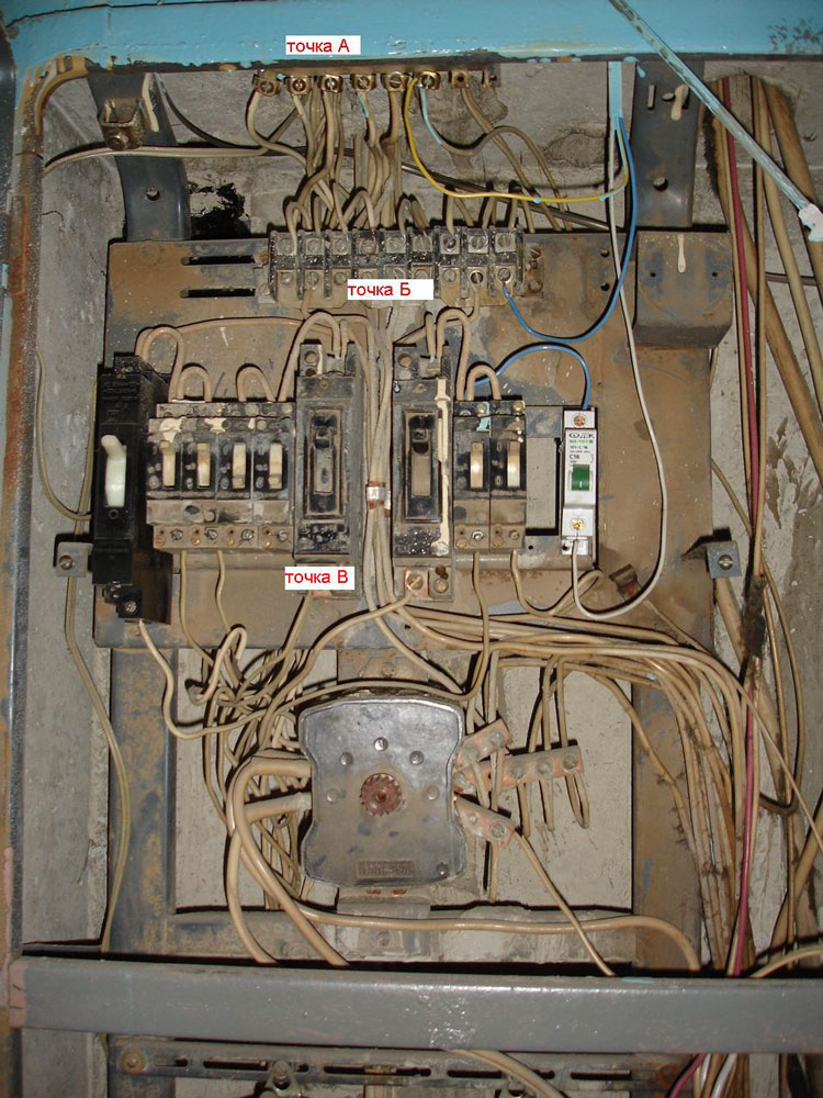

Включили все электроприборы и нагрузили по максимуму все автоматы (30,16,16) = 62А = 14 кВт?
Сгорит стояк?
Это не забота потребителя. Потребитель не должен заглядывать в щит и измерять сечение провода. Пусть об этом думает энергосбыт. Раз поставили такие автоматы, значит думали о чем - то.
Иначе зовите Валерико, щас проектанты быстренько начнут узелки собирать
Eduardco написал :
Согласен, мне и самому не понятно, почему три автомата 62А в сумме могут дать, но проводка не выдержит...бред какой-то. На всякий случай сегодня микрометром промерю диаметр жилы.
Konstantinn написал :
На самом деле при расчете стояка проектировщики и брали нормативный коэффициент использования
Например, по плите - 0,5, по освещению - 0,8, по розеткам 0,3 (величины могут быть другими, но это не столь важно)
И пока в доме не все могут себе позволить платить за 14 кВт использованной мощности (быбушки, дедушки и проч.), можете преспокойно включать приборы. Тем более вы тоже не станете грузить проводку на все 100% (иначе будете работать только на оплату счетов по электроэнергии)
Но кратковременно вам может понадобиться включить сразу несколько электроприборов, а вы этой возможности будете лишены

И ЕЩЕ РАЗ- на все три автомата там ОДИН провод 4 мм2 алюминий- об их 100% загрузке всех трех не может быть и речи, освещение вообще НИКОГДА 16 Ампер и не "съест", а подключать к светильникам розетки или на плиту другие нагрузки вешать- очевидное нарушение

Суммируем = 62 А
Итого Вам вводной нужно ставить 63А
А то что счетчик 40 А - не страшно, он и больше прокачает
Совет потрясающий, логика железная.
А если плита 25А, освещение 10А, а розетки 16А, то по-вашему = 51А
Можно и автомат и большое мощности воткнуть, делов-то, выдержит.
Совет из разряда - здравствуй пожар.
Eduardco написал :
Был задан вопрос я ответил.. вопроса о сечении кабеля не было.
Вопроса не было, топикстартер(клиент), не обязан знать и не знает такие вещи, но Вы как специалист, должны были оговориться о сечении проводов, вместо тупого суммирования.
Объясняю на пальцах. Главный автомат устанавливается исходя из мощности подвода/предохранителя. Автоматы на розетки, освещение, эл. плиту устанавливаются исходя из мощности потребителя, под эти же характеристики подбираются провода.
Автомат большей мощности держит нагрузку - горят провода.
Главный автомат большей мощности, чем предохранители(пробки) держит нагрузку - горят пробки.
Включив ВСЕ потребители в квартире, Вы естественно превысите возможности своего подвода, так сказать by default, если не были произведены работы:
создание проекта, с учётом всех имеющихся и будущих энергопотребителей.

Плита 30
Освещение 16
Розетки 16
Суммируем = 62 А
-Точно клиника...Если у меня на одной из ТП автомат на шинах (APU-50) - на 1280 Ампер, и 6 отводящих на 400 и 2 на 630 - то это "неправильно" - 3660 можно "смело ставить" (а трансформатор 1000 кВА - на ток 1440 Ампер рассчитан)
Может Вы прежде чем давать "советы по решению задач по электрике" для которых, оказывается...достаточно четырех действий арифметики
Поставил в итоге автомат на 40А, все нормально без эксцессов. Провод к автомату от счетчика идет 6 квадратов алюминь, так что все вроде нормально должно быть (6 кв. держат как раз 39А), без пожаров, штрафов и пр. Автомат подобрал точно такой по виду, как и стоял до этого, так что подкопаться не должны. От автомата идет провод 10 квадратов медь (да, с запасом) к щитку в квартире, там все автоматы ABB. Входной на 40А, затем три группы УЗО 1) санузел, стиралка, розетки детской 2) розетки комната, кухня, электроплита 3) свет , ну и далее по группам автоматы на 32 для плиты, на 16 к розеткам, на 10 свет, - все как обычно в таких случаях. Проводку всю на медь поменял - плита ввг 3х6, розетки 3х2,5, свет (где было возможно) 3х1,5Медь с люминем через WAGO. Многожилу опрессовываю перед автоматами. Единственное, до чего пока не дошел, как срастить 1,5 квадрата моно медь и 1,5 квадрата моно медь для света, - наверное тоже пресс-трубочки есть какие.
хорошее решение (я-то от трех автоматов бросал три кабеля от этажного к квартирному щитку- до реконструкции стояка- потом заменят на один- уже официально)
-лишь бы трехфазку Вам при реконструкции не навязали...
