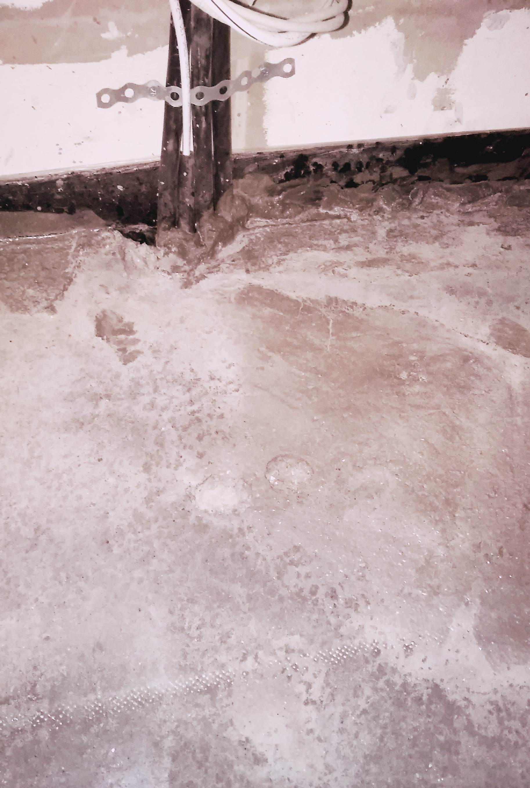

В субботу заливали стяжку, 20 квадратов. Нижний слой - Шуманет 100 Гидро, с заходом на стены. Сверху проводка в ПНД трубе D16. Армировочную сетку 4мм диаметра не нашел, взял 1.5мм. Сверху ЦПС из Русеан М-300 по маякам из профиля для 27х28.
Пытался контролировать, но, видимо плохо пытался блин.
Спустя меньше суток приехав на объект увидел, что "работяги" оставили окно открытым, верхний слой сухой, можно ходить, ничего не продавливается. Маяки планировалось вырубить через сутки и заполнить смесью. Часть армирования по краям вылезла на поверхность (так как сетка была в рулоне)
Маяки, как по мне, уже только если болгаркой вырезать.
На поверхности в нескольких местах пузырики-кратеры. Трещин пока не видно.
Окна закрыл, стяжку пролил, впитывала воду очень быстро.
Вопрос - что делать? Поливать стяжку? Как часто? Есть ли шанс, что все будет ок? Или не дожидаясь перитонита демонтировать, выкидывать,рабочих выгнать без зп, сделать всё снова и самому?
