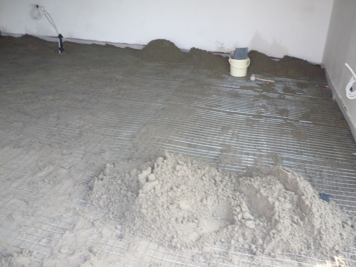

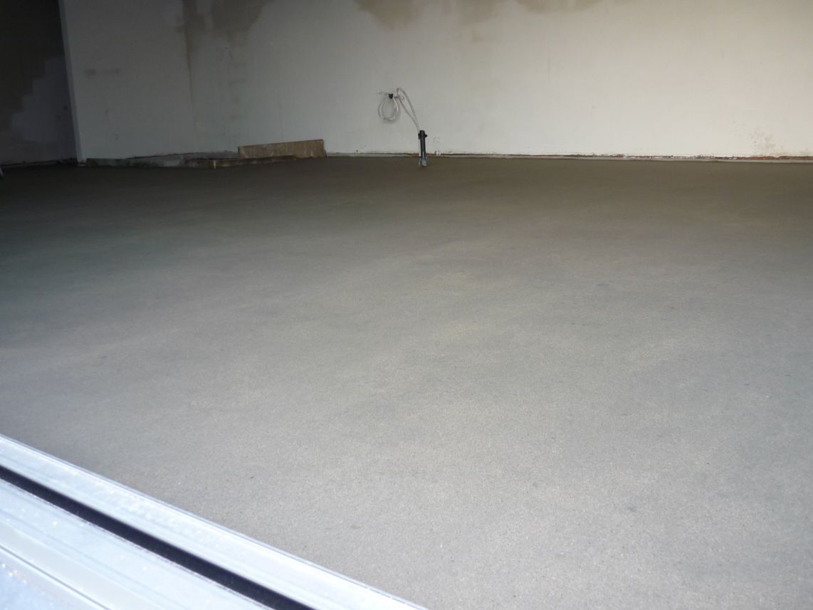

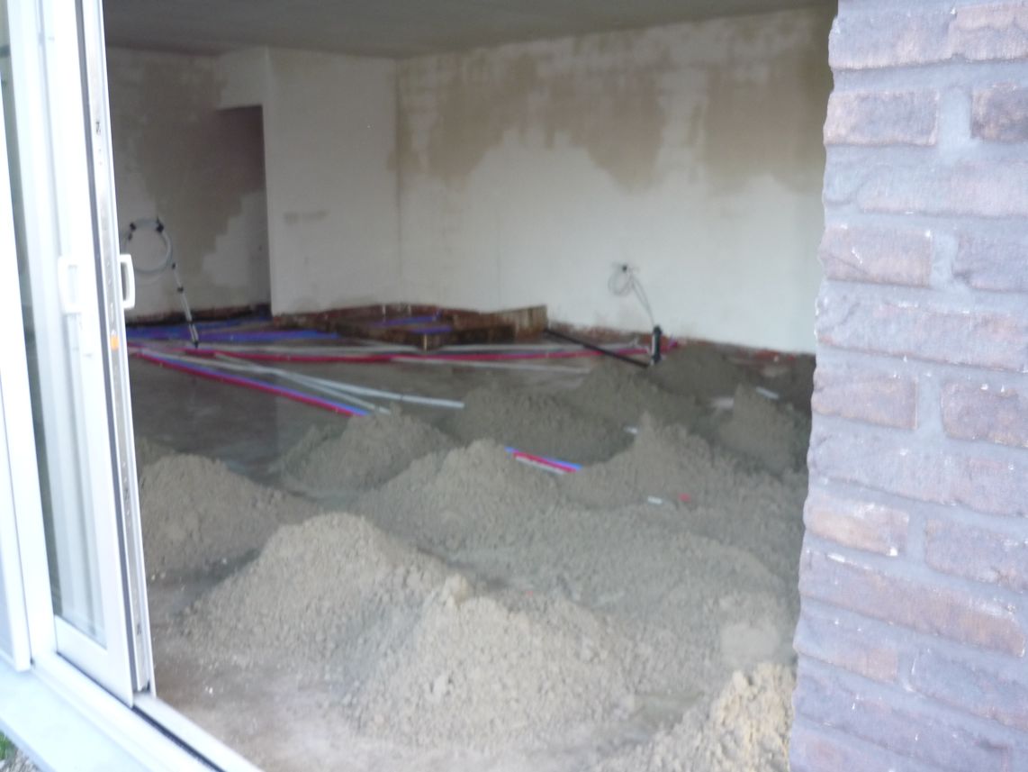

Есть ли какие-то документы, где указывается, какой толщины стяжка д.б. армирована?
В СНиПах только возможная толщина, а про армирование нет ничего. На меня усиленно давят что, я не права с армированием на 100 % и это совершенно лишнее. А "полусухая" стяжка - какие-то есть документы, официально признанные инструкции о правилах укладки? Откуда известно, что именно такой способ - истинный? Раньше ведь вообще редко где в массовом строительстве стяжки клали: в хрущевках - лаги, в панельках - линолеум не пойми на чем. Это сейчас, когда все сами с черновым ремонтом столкнулись, то и о стяжках задумались, тем более что и материалов разных много. Я сама в словах мастеров с форума не сомневаюсь, но мне нужны документы, чтобы "носом ткнуть".
А то выходит: "Мы тут спокон веку на дырку ходим - и ничего, а вы унитаз какой-то придумали. У всех стяжки потресканы- замазаны, и ничего - никто не помер".
Ольга С. написал :
Это элементарно - меньше воды, меньше усадка, нет трещин.
Ольга С. написал :
Кашу маслом не испортишь. Армирование лишним никогда не будет.
Ольга С. написал :
после укладки "мокрой" стяжки по ней можно ходить через день, а по "полусухой" еще неделю нельзя
А по "полусухой" можно ходить прямо во время укладки
Ольга С. написал :
Мастер утверждает, что мин. уровень стяжки - 45 мм, т.е., в каких-то местах квартиры ее толщина будет 90 мм.
Если стяжка не плавающая, то можно и не армировать (хотя лишним не будет, дополнительная защита от трещин) , если плавающая, то обязательно надо армировать.
Ольга С. написал :
это все от экономии времени и средств. хрущевки это отдельная песня.
с документах (что СНиП что DIN) оговаривается мин величина, при которой гарантированно стяжка будет... . есть СНиП полы вот в нем все о стяжках (бетон, цемент, дерево и пр.).
а про полусухую вообще просто, подведите к мешку готовой сухой смеси (м150 например) и ткните носом в кол-во воды, можете из инета скачать с ссайта какого нибудь производителя ЦПС.
если замешивать не на глаз, а как положенно то получается как раз то о чем говорим.
*abc* подробно все расписал. на 100000% соглашаюсь с ним по поводу "общих" стяжек, ну тех которые делают просто, а не под заказчика.
далее наверняка у вас будет спор еще и по укрыванию стяжки пленкой, так это нужно для удержания влаги (иначе прочности не будет), тоже в СНиП носом всех.
