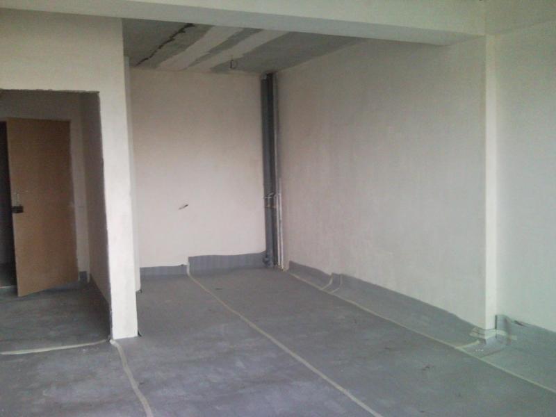

_Alexey_ написал : витаон, подскажите, пож-ста, ещё такой нюанс: на след. день после заливки сначала стяжку затереть тёркой, а потом уже подрезать правилом или наоборот? Или это не принципиально?
То есть порядок работ следующий:
подрезать надо часов через 8-10. пока она ещ шкрябаеться. обычно кладём утром вечером уже подрезаем. винты выкручивать не надо и силиконить тоже ,лишнее это. тёркой я тоже не тру,после подрезки уже готовая поверхность . для этого надо класть с припуском тогда при осадке не будет ниже маяков. и не прозевать момент подрезки.но это мой мой метод, многие делают по другому.
_Alexey_ написал :
.класть с припуском тоже не получится,
А что же тут сложного,протянули по маякам и ещё сверху пару мм правилом растянули. иначе будет много прогалин. тогда 2 варианта,затирать их потом, и ещё раз шкрябать, или после выковыривания маяков шкрябать в разных направлениях до их полного исчезновения. или вообще постараться сделать погуще смесь и сразу максимально ровно протянуть, тогда и шкрябать может не понадобится
витаон написал :
через 0.000001м площади головок саморезов, какая там связь.
сами винты, длиной 12-18 см кстати, находятся полностью в толще стяжки 50мм минус 4мм и ввинчены на 4-5 см в бетонную плиту. Их-то я и буду вывинчивать дабы отвязать "плавающую" стяжку от бетонной плиты...этих винтов у меня больше 20-ти шт.
витаон написал :
...ну примерно так и собираюсь сделать. Необходимость затирки/подрезки рассматриваю, как исправление неточности маяков...
Хомич, купил уже 6 мм маячные рейки...27х28 показались через чур глубокими для 50 мм стяжки, - под них же раствор сразу не напихаешь, только впоследствии уже. Хотя много мороки доставили шляпки винтов не в плоскости, они у меня сильно высокие (толстый "пирог"+большой перепад пола) и малейшее отклонение от перпендикуляра даёт в результате большую погрешность.
...может в другой комнате, когда тянуть буду буду их использовать, срежу продольную полку профиля до 6-10 мм перед установкой =)
