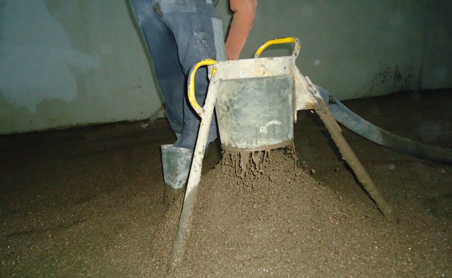

полистирол бетон даёт ряд преимуществ:
1.значительное уменьшение веса.
2.достаточно хорошая теплоизоляция и какая-никакая шумоизоляция.
но там,кажется,тоже ограничение по мин толщине,а поскольку у вас уже куплены плиты эппс,не стал вам доп инфу грузить.
если надумаете делать полистиролбетон в качестве выравнивающего и одновременно теплоизоляционного слоя,можете плиты эппс сложить куда-нить в гараж и использовать потом где-нить на даче,например.выравнивать полистиролбетоном,а потом ещё плитами эппс докладывать--перебор,по-моему.да и полистирольные гранулы тоже денег стоят.а если что,пролистайте несколько страниц назад,там ТАРЛЕВ как раз мне рецептуру описывал.
