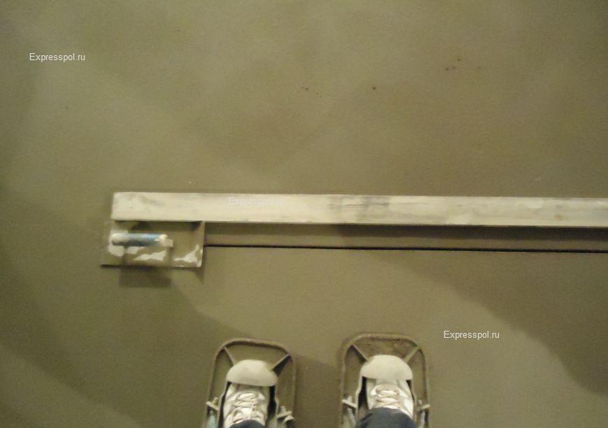

Всем привет, помогите новичку в этом деле, совсем недавно начали стяжками заниматься, пару раз показал один человек.....Подскажите проффи где можно прочитать или пазнать, как по быстрее выставить маяки. На данный момент делаем так, из цементного раствора делаем лепешку и теркой терем до нужного уровня или размера, но это получается как то очень и очень долго. Спасибо.
маяки под мокрую стяжку
1) просверлить стяжку, вставить дюбель вкрутить саморез по уровню. повторить так чтобы можно было опереть правило. накидать раствор, сверху бросить пленку (можно и сразу правилом), придавить плоской стороной правила, шпателем лишнее срезать, убрать пленку.
2) кинуть ляпуху, сверху положить кусок плитки или что то еще, вдавить по уровню
полусухая
1) накидать горку, натереть (теркой) площадку до нужного уровня, по длине правила (что бы доставало), сделать так следующую площадку, плоской стороной правила (а лучше более широкую приспособу) натереть ("срезать лишнее") маяк.
2) накидать горку, утопить до нужного уровня кусочек плитки, опираясь на соседнии куски плитки натереть маяк.
Виталёс написал :
Купите крепление креммер для маячков .С помощью лазера -перфоратора -отвертки или рулетки комната выставляется за полчаса и заливается мокрой стяжкой в этот же день .
Шаг установки крепежа через 30-40 см .
