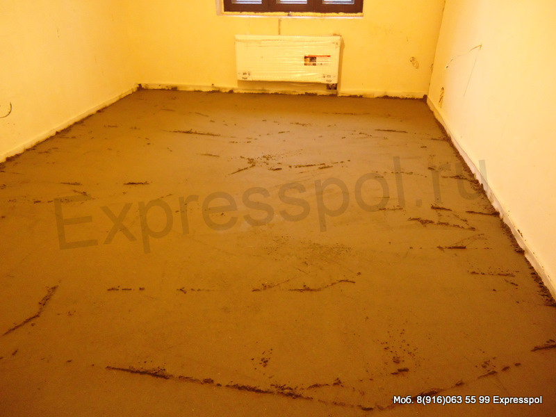

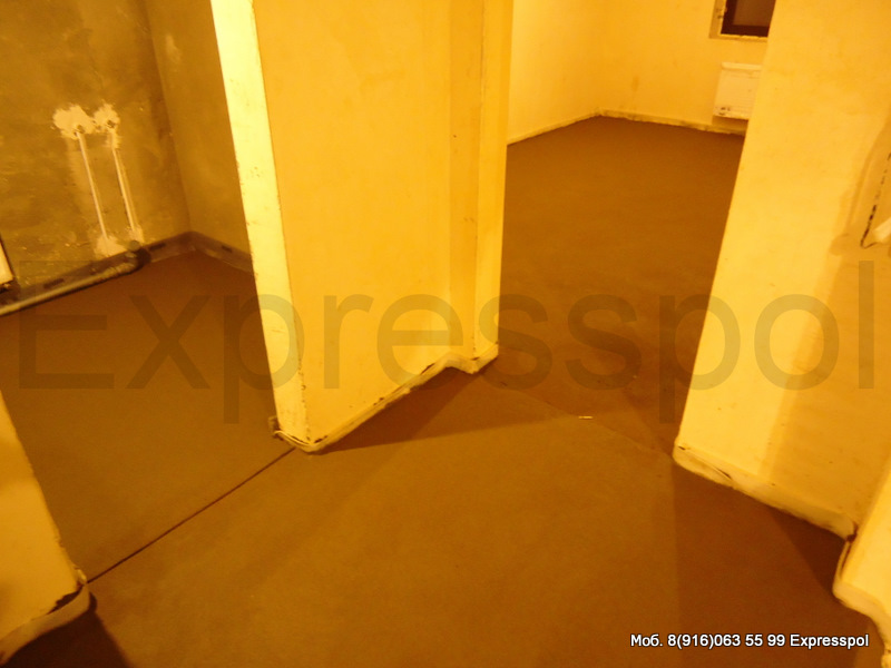

Я тут около дома разговорилась с одним строителем. Он сказал, что его стяжка никогда не трескается. Дескать, знает он один секрет в обход общепринятых норм.
Мне стало интересно, что это такое может быть. Ну, во-первых, стяжку он делает судя по фото - на пролитый керамзит ЦПС и общ толщиной см 10. Т е уже при такой толщине трескаться стяжка не должна. Далее, уже из соб размышленмй, наверное, он соблюдает технологию сушки. Что еще там может быть интересного? Добавляет чистый цемент в ЦПС? Пластификатор? (Сетки на фото не было).
