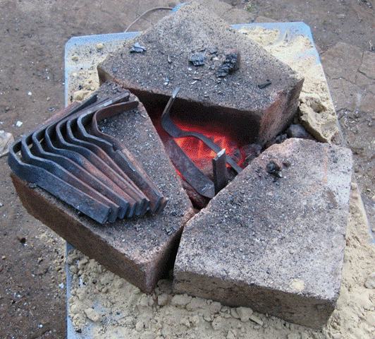

Разогрев металла на приспособе

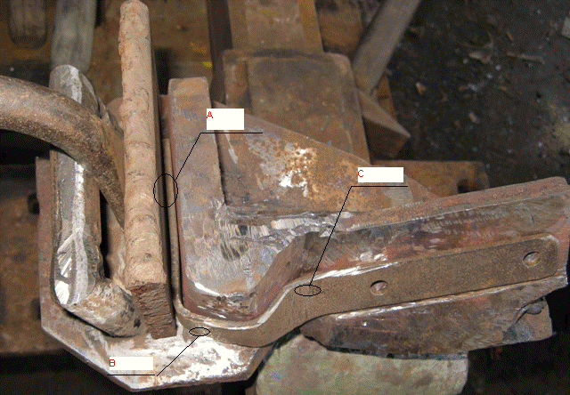

  1. Сделал шаблон для горячей ковки

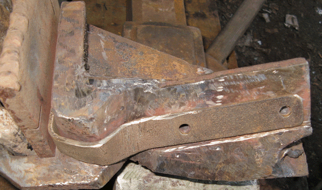

  1. Ковал в три движедения
А- зона зажима пластины
В- удар(ы) молотком
С- удар в верхнюю часть пластины (изгибает профиль и поворачивает на нужный угол часть заготовки)

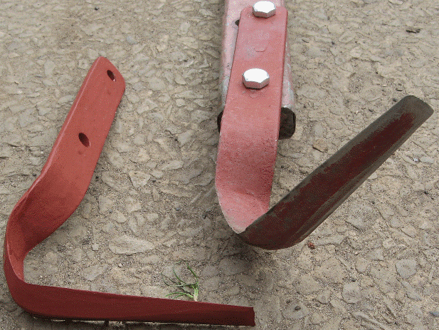

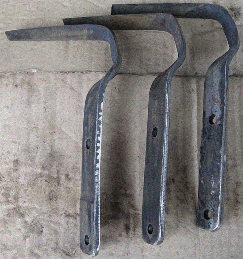

  1. Заточка и получилось так
  1. с покраской и креплением

А какую марку стали Вы использовали?
os написал :
можно ли, по Вашему мнению, такого типа режущие элементы приспособить на мотокультиватор, например Крот?
На культиваторах другая конструкция-это для ручной обработки
Это видимо из рессор сделано.
йцукер
Наверно.
У Фокина -65Г

У Фокина -65Г
А ето и есть пружинная сталь, и с нее тоже рессоры делают.
