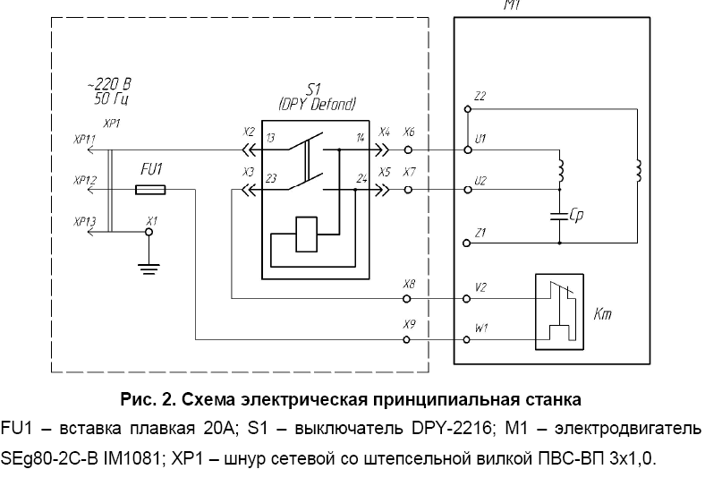

Уважаемые мастеровые, разбирающиеся в эл. схемах, помогите сделать реверс на станок с мотором на 220 вольт. Схема заводская прилагается. Нарисуйте необходимую перекоммутацию, чтоб крутился в разные стороны. Заранее спасибо
У него что конденсатор в двигателе запакован? А на двигателе колодка с четырьмя контактами? Если так то двигатель придется разобрать..
Для реверса такого двигателя необходимо изменить полярность включения одной из обмоток. Без разницы какой - рабочей или пусковой. Но поменять местами только вывода обмотки, оставив неизменной остальную схему. Ответьте на вопросы выше и я расскажу как это лучше сделать практически.
Но имейте в виду! Если в циркулярке на валах есть неконтрящиеся резьбовые соединения, например крепление шкива или пилы, то реверс может быть опасен! Необходимо исключить возможность откручивания инструмента!
В вашей схеме направление вращения определяется электрическим сдвигом пусковой обмотки с помощью конденсатора. Изменение направления вращения хотя и возможно, но потребует больших переделок, при этом может уменьшиться момент и кпд.
Стоит ли оно того?
Это не простой асинхронник, а конденсаторный однофазный двигатель. Угол геометрического сдвига обмоток, емкость кондера, направление вращения у них обычно взаимоувязано. Так что побочный эффект

Дык эта... я совсем запутался. Пространственное расположение обмоток на 90 град - это первое условие, без этого не будет вращающегося магнитного поля. Грубо - если подать на такой двигатель две фазы (90град), конденсатор не нужен. а конденсатор как раз и нужен чтоб разделить одну фазу на две со сдвигом 90 град - это второе условие .
Кстати вспомнил, очень давно разбирал какой-то асинхронник, там было всего 3 вывода... где-то внутри катушки уже были соединены между собой. Если такой попадется - реверс не светит
Dale написал :

Не очень понятно.. Откройте крышку двигателя и расскажите:
1) Сколько проводов и с какой маркировкой выходит изнутри двигателя.
2) Сколько проводов приходит от конденсатора и их маркировка.
3) Сколько проводов и с какой маркировкой приходит из блока управления.
Можно фотку. Но читать маркировку вам всё равно придется..

Пусть найдет два провода подписанные как Z1 и Z2 и перекинет их местами, по-моему так в серии АИРЕ
Eduardco написал :
Разные заводы по разному маркируют.. Сейчас ведь у каждого производителя свои ТУ.
Если там четыре конца - всё просто.. Но со схемой нужно разобраться.
У неопытоного человека всегда существует вероятность ошибки. Поэтому он должен не просто "какие-то провода менять местами", а четко сознавать что делает. имхо
