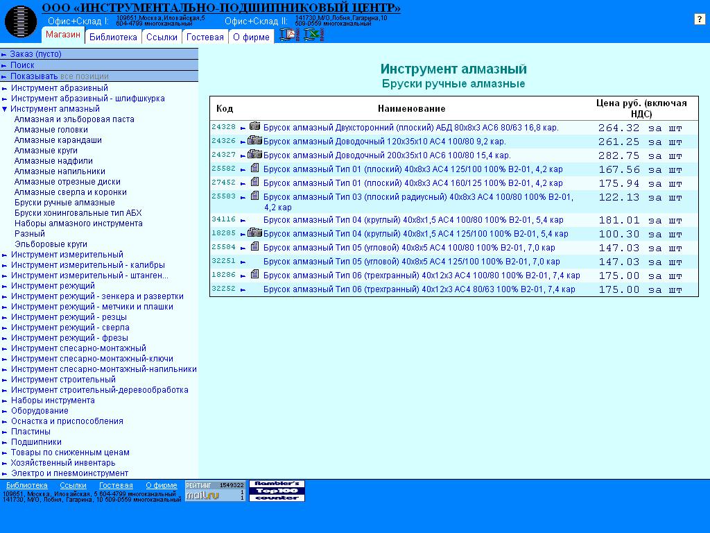

2Alex___dr
Магазин только для юриков.
Я конечно купил все что мне надо (и Брусок!!!, несколько штук разного размера, теперь я счастлив), но у других любителей алмазов могут возникнуть проблемы при покупке.
Еще раз спасибо.
