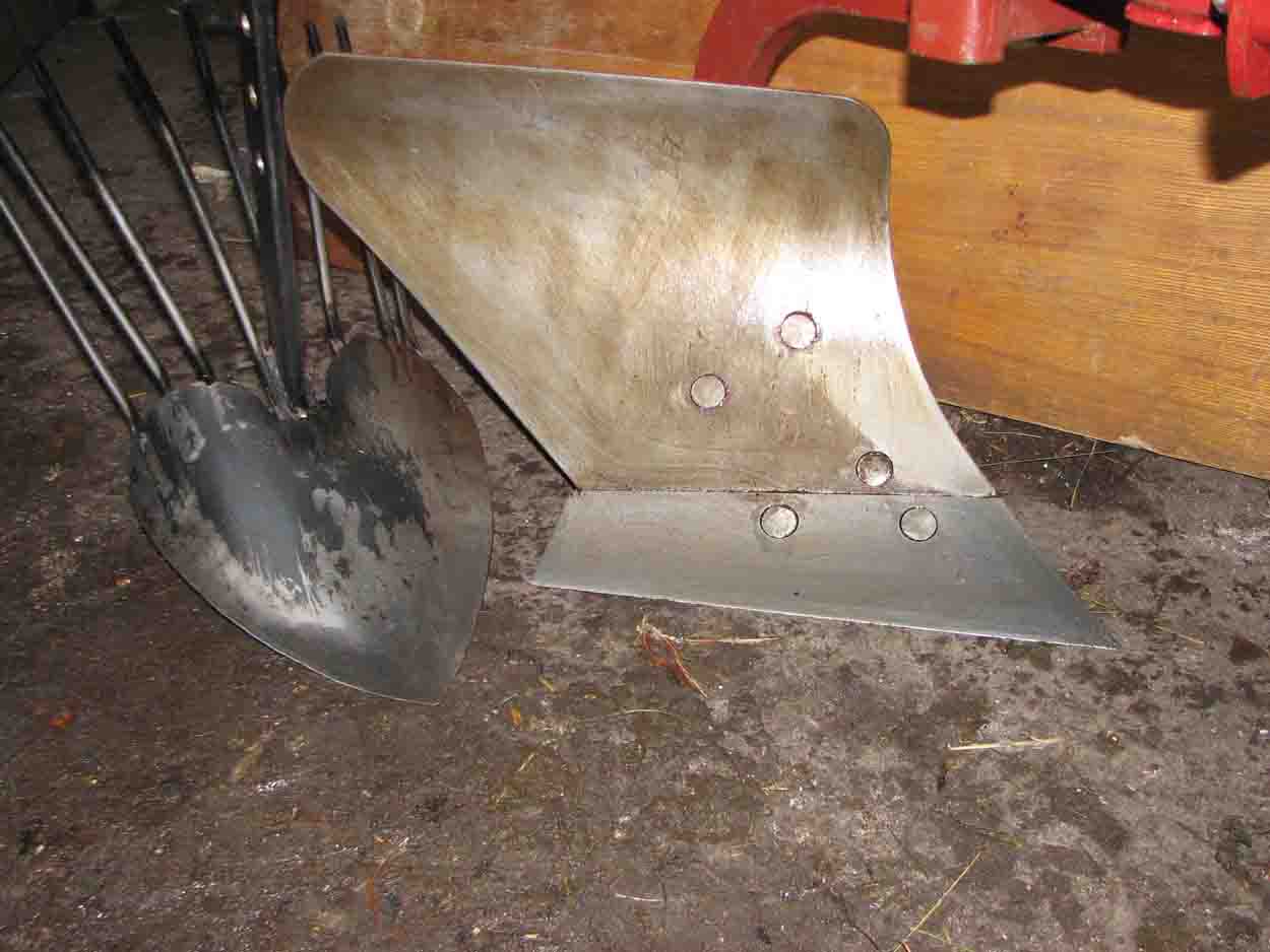

Приехал к нам на базар Кипор 610 ,так я вместе с продавцом собрал оборотный плуг ,состоящий не из двух перекидывающихся ,а трансформирующийся на правую и на левую сторону с помощью полосок,плюс паралелограм для паралельного движения (за любым колесом),только вот отзывов нету ,в прошлом году их небыло и цена 200уе.

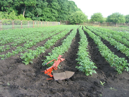

Прикольная штука, немного измененный,но это оно(реверсивный плуг),не показано как он гуляет на трапеции.Вот только видимо Кипор 610 маловат будет на фотке потяжелее аппарат будет гдето наши мс,мтз,агро.
Вот такой у меня был оборотный плуг. Продал его вместе с Невой
Сейчас они появились на базаре. Задумался. Если режущую часть (треугольник) сделать пошире. Может приспособлю под МС. При пахоте усилия большие - из параллелограмма делает заурядный прямоугольник, все что мешает - рвет.
Видел как работает у земляка с невой. Отзывы хозяина самые положительные.
Пашет, сажает карт под плуг и имже копает уже лет 15. У него без параллелогама.
У другого есть такой плуг с параллелограмом. Стороны короче чем на фото ровные без никаких изян. Возраст тоже за 10 лет. Хочу его выкупить, всеравно пробухает.
Лемех нужно по длинее наверное.
Это что недетские нагрузки получаются.Гнутся что ли будет паралелограмм но там достаточно массивные трубы.Вся конструкция достаточно увесистая.Но и цена не детская почти 2000 гр.Кусается.
