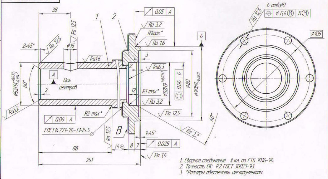

Хорошо получается. Ступицы переднего моста от чего и фото моста подробней можно?
Продают миник такой компановки. Но центр тяжести наверно высоковат.
Для Вас ступицы не проблема ФИАТ-126, он же малюх.Там шкворьни.В Польше купил вместе с колесами, что на фото ,за 25 у.е. Колеса на 12. Фото к обеду будут. Лучше позвони,тел. в личке.

А где выложены фото?. Меня интересует передний мост чтоб сделать с меньшими токарными работами или без них.
