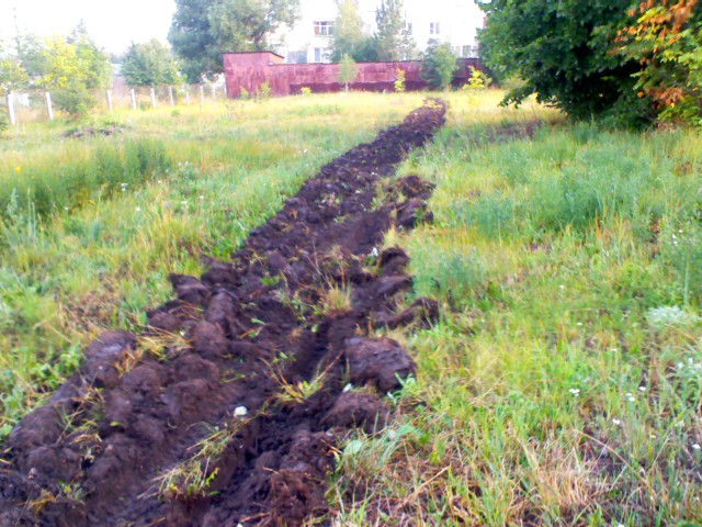

Заимел вчера два добротных и блестящих как зеркало (отполированных пахотой), корпуса плуга с шириной захвата около 18 см каждый. Зачесались руки и возник вопрос:
Если я сейчас пашу одним плугом (корпус лошадиного) шириной 28см под горку, с горки, целину и тд. в принципе без проблем хоть и двигатель всего 11 лошадок, то будет трактору намного тяжелей если я поставлю два корпуса по 18см или чуть обрежу и сделаю два по 15см, или не будет??? То что будет ровней после вспашки -это понятно, но как-бы хонду не загнать.....
DIZZY написал :
Не обязательно обрезать, можно просто на грядиле выставить на любую ширину захвата. Так примерно деляю при пахоте разных грунтов, на тяжелых уменьшаю захват. У меня 2 по 20см. Мотор 12 л.с.
