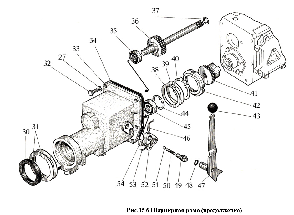

Тракторрист, wborovikw ответил правильно, кроме одного. В настоящее время на Беларус-132Н аннулированы зубчатый венец блок шестерни 082-4202026 и шестерня 082-4202019, тем самым убраны повышенные обороты ВОМ в 3272 об/мин. Осталось два положения рычага переключения оборотов ВОМ:
– заднее – ВОМ включен соответственно на 1200 об/мин или 4,87 об/м пути
– среднее положение – нейтральное.
