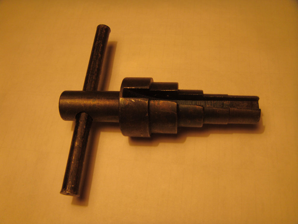

Был сегодня на москворецком рынке и купил ступенчатый ключ с хвостовиком 1/2 дюйма за 500 руб. Отвинтил без каких либо проблем старые эксцентрики.
Новые эксцентрики поставил на Тангит-унилок, который тут не все хвалят. Выяснилось что горячая вода протекает. Снял эксцентрики, перемотал Тангит-унилок, снова все поставил, все равно горячая чуть чуть подтекает, правда поменьше. В общем надо наверное на лен все ставить.
И еще выяснил что трубы холодной и горячей воды сквозь стену не параллельно проходят, между ними небольшой угол имеется.
