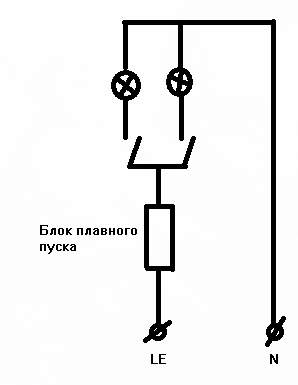

Имеется две "секции освещения", по две лампы в каждой. Имеется двуполюсный выключатель, и имеется ОДНО устройство плавного пуска.
Подключено всё следующим образом: Обе секции, т.е. все четыре лампы висят на одном, трёхжильном кабеле, центральная жила - общая для всех ламп - по ней идёт ноль.
оставшиес две жилы подключены соответственно на две лампы каждая - всё то через двуполюсный выключатель, который подаёт фазу по требованию "куда нужно".
Т.е. стандартная схема, никакой отсебятины не предусмотрено.
Теперь надо подключить устрйоство плавног опуска.
Существует ли какая-нибудь схема подключения, при которой устройство плавного пуска
потребуетсмя всего одно? Что-то всё что приходит в голову - только два устройства плавного пуска...

Нет, одним устройством не обойтись.
теоретически можно.
если поставить еще один выключатель, потом устройство, потом двойной выключатель, потом нагрузки.
последовательность использования выключателей можно определить опытным путем (если сразу не понятно)...
а как включается это устойство плавного пуска (это не блок защиты галогеновых ламп случайно?)?
Последовательно лампочке или еще как?
последовательно в разрыв одного провода между выключателем и нагрузкой.
По такой схеме "плавный пуск" "поимеет" только та группа ламп, которая будет включена первой.
да, но по другому имхо никак не реализовать... К тому же если нужно включить вторую секцию, можно потушить первую и включить обе одновременно...

а как включается это устойство плавного пуска (это не блок защиты галогеновых ламп случайно?)? Последовательно лампочке или еще как?
Случайно он самый.
Пока никак не включается. Думаю купить ещё один или может посоветуют как одним обойтись...
Изврат. С этим заморачиваться точн оне будут.
Короче диагноз: - купить ещё один и вставить в разрез фазного кабеля на каждую группу ламп свой девайс...
