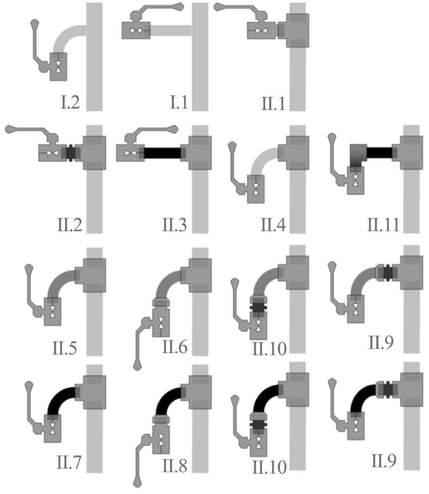

Всем доброго вечера!
Хочу поднять такую тему. Обычно отвод от стояка принимают как данность, и разводку делают от имеющегося в наличии.
А что делать в том случае, когда есть возможность или есть необходимость собирать стояк заново и отводы делать новые. Рассматриваю вариант стояков только из стальных труб (ППР и тд пока рассматривать не предлагаю).
Для начала я приведу несколько вариантов которые сам могу представить, и буду раз если Вы предложите свои варианты и выскажите свои соображения насчет плюсов и минусов того или иного варианты.
Думаю основное разделение будет на приварные и отвод на резьбе. Предлогаю не ломать копья сварка vs резьба, все думаю знают плясы и минусы сварных и резьбовых соединений, а сосредотачится на обсуждении правильности самого типа отвода чтоли.
Итак варианты:
I. На сварке - здесь я знаю всего 2 варианта:
1. Отвод перпендикулярно стояку, кран ВР-ВР. Из негативных моментов возможна нагрузка на кран на излом.
2. Отвод на 90гр, кран ВР-ВР. Ну кроме процесса изгибания отвода (что предположительно снидает прочность) больше негатива не вижу.
А общие вопросы будут такими:
Какая мин. длина отвода, чтобы при сварке не повредилась резьба?
Стоит ли делать отвод на один размер больше, чтобы компенсировать постепенное зарастание отвода?
Стоит ли делать отвод на один размер больше, если давление невысокое?
II. На резьбе - здесь вариантов куда больше:
Предполагаем что на стояка стоит редукционный тройник, и от него делается отвод. Матриал тройника я так понимаю только оцинкованный чугун.
1. Врутить кран ВР-НР непосредственно в тройник задом-наперед Самы простой вариант, с минимальным количеством соежинений. Но есть "узкие" моменты. Я не зря создал тему , после обсуждения которой есть легкая предвзятость к кранам, отличным от ВР-ВР Второе, кран будет стоять условно в обратную сторону. Третье, возможна нагрузка на излом.
2. В тройник вкрутить ниппель, кран ВР-ВР уже правильной стороной. Из позитива: кран стоит идеологически правильно Их негатива: лишнее соединение, если кран с рычагом нужно повернуть его на 180гр иначе кран не откроешь Возможна нагрузка на излом.
3. В тройник вкрутить латунный боленок ~70-100мм, кран ВР-ВР. Из позитива: рычаг можно не поворачивать (будет открываться в сторону стояка. Из негатива: лишнее соединение, больше плече на излом.
4. Использовать готовый стальной гнутый отвод 90гр НР-НР, кран ВР-ВР.
5. Использовать готовый чугунный отвод 90гр НР-НР, кран ВР-ВР. Из позитива - имхо прочнее стального. Из негатива - я такой отвод не смог найти в продужу Те в каталоге Заны он есть, а купить - хyй.
6. Использовать готовый чугунный отвод 90гр ВР-НР, кран ВР-НР в обр. сторону. Из позитива - видел такой отвод в продаже . Из негатива - все те моменты присущие крану ВР-НР.
7. Использовать готовый латунный отвод 90гр НР-НР, кран ВР-ВР. Из позитива - не будет зарастать. Из негатива - тоже что-то не замечен в продуже, статич. нагрузки латунь афаик не любит.
8. Использовать готовый латунный отвод 90гр ВР-НР, кран ВР-НР. Из позитива - такой отвод есть в продаже. Из негатива - все те моменты присущие крану ВР-НР.
9. Аналогично вариантам 6 и 8, но использовать ниппель или боченок между тройником и отводом, кран ВР-ВР. Из негатива - еще одно лишнее соединение, контрукция "некрасивая".
10. Аналогично вариантам 6 и 8, но использовать ниппель или боченок между отводом и краном, кран ВР-ВР. Из негатива - еще одно лишнее соединение, контрукция "некрасивая".
11. В тройник вкрутить боченок, обычный уголок ВР-НР, кран ВР-ВР. Из негатива - еще одно лишнее соединение, контрукция "совсем некрасивая".
Из общих вопросов по теме:
Если используется вариант с ниппелен, имеет смысл взять редукционный тройник с отводом большего размера и использовать редукционный ниппель для уменьшения размера до требуемого? (типа если тройник будет зарастать возле ответвления)
Для чугунного и стального отвода, стоит ли делать на один размер больше, чтобы компенсировать постепенное зарастание отвода?

Вот нарисовал картинку, все на одном рисунке, но с нумерацией
По цветовым обозначениям: совсем белесые отводы - оцинковка, черные - латунь, светлосерые - оцинк. чугун.
Вряд-ли можно придумать, что-то более надёжное чем II.1 и прочищать там нечего....
Я тоже в основном рассматриваю II.3, II.1 и II.2 по причине отсутствия в продаже чугунного или латунного отвода НР-НР, иначе делал бы II.5 или II.7.

И всеже. Если остановиться на трех вариантах, какой из них предпочесть?
Если выбирать между 2 и 3 вариантом, то что надежнее - ниппель или боченок (от Виеги)?
