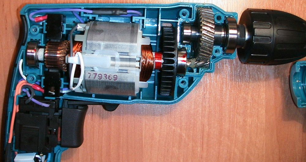

Механическая часть.

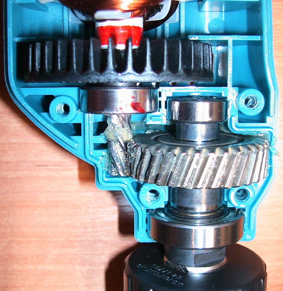

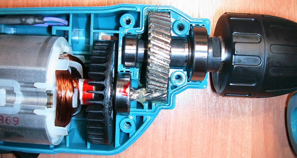

Вся соль этой дрели в применении подшипников во всех опорах вращения. Те втулок нет.
А именно- якорь на 2 подшипниках и шпиндель на 2 подшипниках. Так как и надо, в общем то. Данное решение автоматически (ну учитывая бренд само собой) влечет за собой высокую точность и большой ресурс изделия. Причем, со временем, точность не будет падать, как у аналогов со втулкой в тыльной опоре шпинделя.
Не углубляясь, отмечу, что изготовление и качество обработки зубчатых передач и др. узлов на высоте. Люфты минимальны, поверхности отшлифованы безукоризненно.

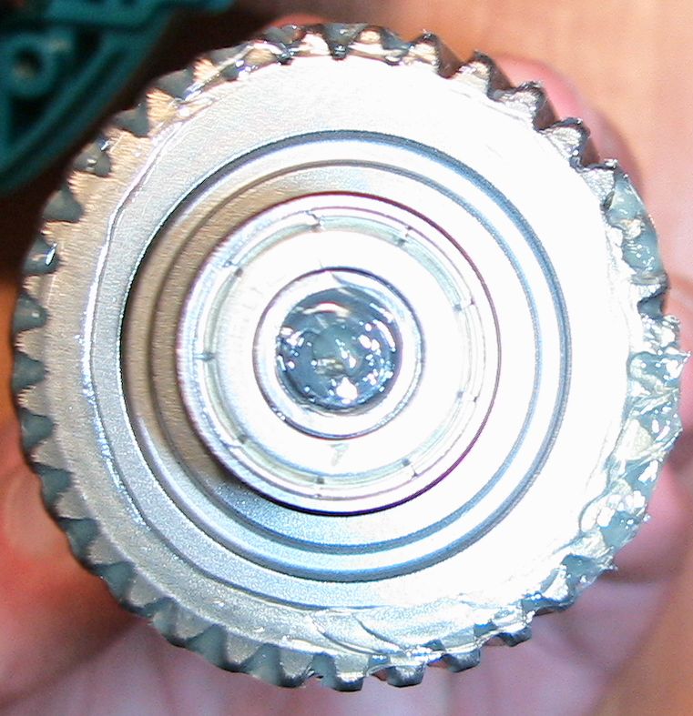

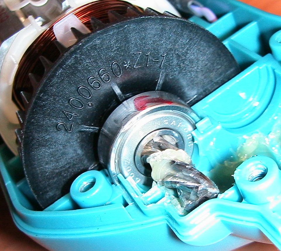

Насторожило лишь имхо небольшое количество смазки и ее распределение – изначально вся смазка была забита в один угол. Смазка похожа на примененную в 4329 светло-желтая, жидковата- по консистенции смахивает на NLGI2.После распределения вручную смазки – тонким слоем остается на передаче заодно несколько снизился шум. Может быть в процессе работы это произошло бы самостоятельно (тк смазка достаточно жидкая).

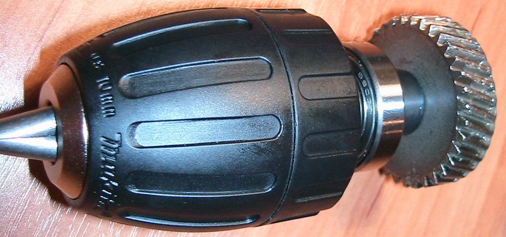

Любопытно что патрон дрели сильно вынесен вперед и оставлено довольно много места под захват ключом лысок шпиделя. Зачем это сделано мне не совсем ясно. Патрон –Макита держит хорошо, видимо, легкий, но солидности ему не хватает – те радикально от Харвеста, например, внешне не отличается – но держит получше. Кстати еще и вопрос – если кто нибудь снимал поделитесь впечатлениями –как?

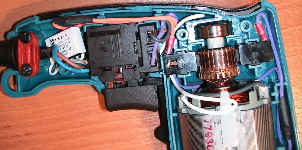

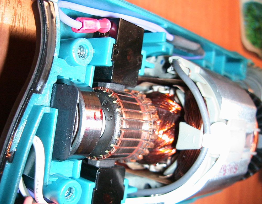

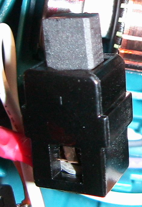

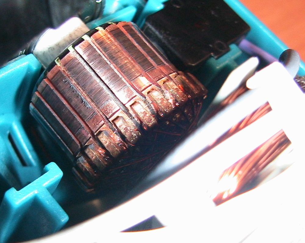

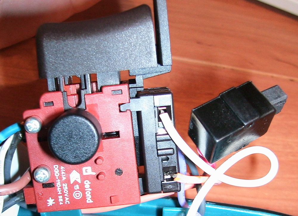

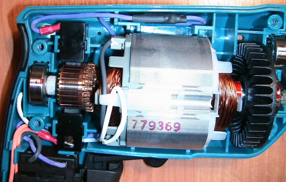

Высокое качество намотки якоря, статора, тот же грамотный и с ресурсом на выработку коллекторно-щеточный узел, сертифицированные провода. Кнопка регулятор- Defond. Широкая и очень удобная. Переключение реверса так же весьма удобно. Defond применяют многие бренды (скил, например, в фене) достаточно неплохой гонконгский производитель. Правда, скученность проводов около кнопки существенно выше, чем в 4329. Якорь и статор похоже изготовлены на одном заводе с 4329, если не на одной и той же линии. Конструктив и качество – идентичны и само собой на высоте.

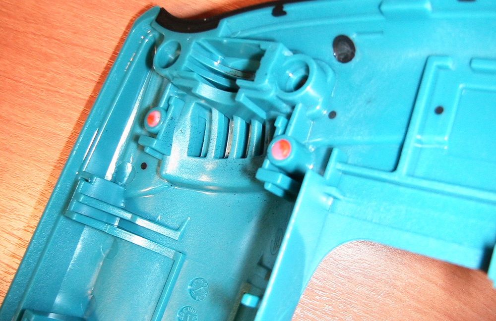

Прошу обратить внимание на мелочь казалось бы. На нее я потом обратил внимание и на 4329. А именно пружинящие силиконовые вставочки штифтики поджимающие щеточный узел и расположенные на другой «пустой» половинке корпуса. О их назначении я высказывал предположения в теме о 4329.
Хреново одно: все подшипники посажены в пластик - какая-то непонятная экономия на грошовом промщите.
Kvost написал :
А там пластик весьма прочный и тугоплавкий -нож еле берет. Твердый.
В принципе, нет необходимости в этом. Если подшипник не заклинит нагрузка на кольцо минимальна. А клинить ему особо не с чего. Промщит это вес. А тут борьба за вес -всего то 1.2кг. Да и цена(доп технологические операции). Вот в чем дело. Кстати, тыльный подшипник якоря поджат пластиной,обратите внимание.

Solovushka написал :
как обычно
у-гу
на некороторе время. Потом о5 в кучу собьётся.
?! Недостаточная, я бы сказал. Ну да и фиг с ней. Всё, как всегда.

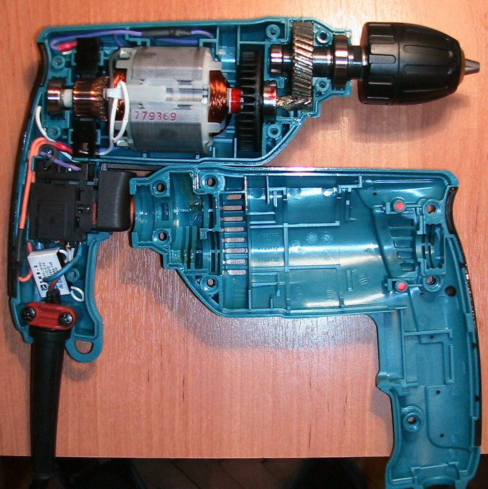

Возникает вопрос в маркировке (и производителе) патрона.
Из недостатков можно указать на пережатый белый провод статора (наверное, как-то неудачно проложен или неаккуратно собрано) и несколько некузяво засунут фильтр сетевых помех. Абы как.
А так всё в порядке. В принципе, почти клон моих Кресса и Боша. Только у моих задний подшипник шпинделя - втулка.
Да и реверс с неподвижными щётками, конечно, сомнительное решение. Но этой дрели, как я понимаю, он вообще не очень нужен. Так, баловство...
пока без изменений.

n-p-n написал :
Это я кажсиь пережал когда собирал, пришлось заново. Это не самый первый раз вскрытия.
Фильтр это вы про конденсатор? Да просто провода длинные. Провода спутаны- здесь аккуратности бы не мешало.
Насчет реверса -Типовое решение. Реверсом пользуюсь частенько. На Д-350ЭР никаких изменений в щетках нет. А оттарабанила она прилично. Сомневаюсь что и здесь актаульно. А вот конструктив и скорость переключения упрощает. Я не люблю с поворотными щетками (хотя так правильнее)- туже переключается да и промеж положение есть- надо доводить. Здесь все четко.
n-p-n написал :
Встречный вопрос- а патрон не пробовали снимать? И какова технология?
Винта там нет. А подробнее не смотрел.
Нет, небыло необходимости . Может просто откручивается. А патрончик-то неплохой.
у 6410 - тоже поджат, но там подшипник скольжения + фетр чтоб смазка присутствовала всегда + резиновое колечко демпфер для уменьшения шума, его реально меньше чем у 6408 хотя конечно и послабей по мощности.

Кнопка - написано SATORI E, незнаю чья, на ней наклейка со схемкой.
На корпусе статора полиэтиленовых(?) элементов нет, в остальном - разницы не увидел, тоже самое, в целом машинка очень нравится.

Кнопка сатори интересно -такой никогда не видел- наверное родная японская
Solovushka, спасибо за интересный обзор и хорошие фотки. Надеюсь скоро у нас откроется собственный сервис и можно будет весь инструмент поковырять собственноручно
По поводу патрона, боюсь его разобрать не получится. Похожая штука есть у Скила. Знающие люди говорят, что этот патрон идет в сборе с осью и шестерней
Но может это и к лучшему, т.к. меньше люфта и веса
Marfey написал :
Если на патроне есть маркировка типа 1/2"х20, то снять можно.
