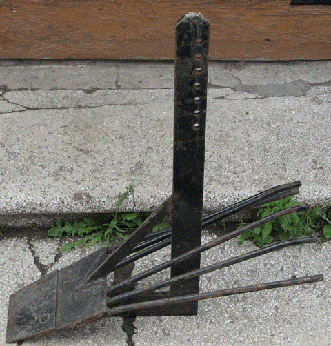

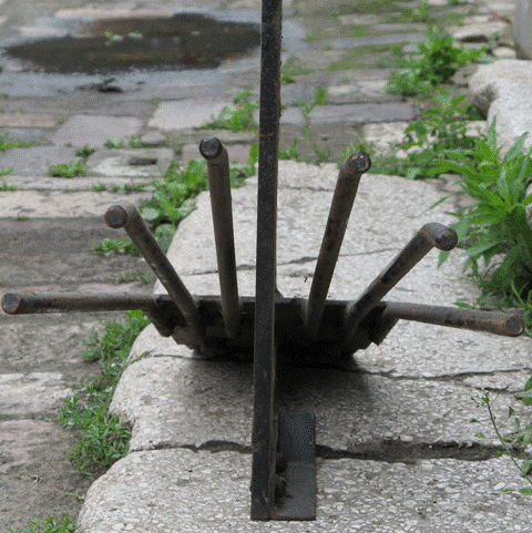

Уважаемые форумчане, какому копателю картошки отдать предпочтение. ( см. вложения)
Использовать его буду в паре с мотолебедкой. Изготавливать сей девайс буду сам, благо до копки картофеля время еще есть. Да из форума вычитал , что хорош гагаринский копатель, что он из себя представляет?
Свои пять копеек в тему.
(когда то сфоткал, по случаю,) в работе не видел, сам сомневаюсь в его работоспособности.

Я свой копатель пос. 1 рис.1 еще не испытывал, хотя руки чешутся. Жду пока мои женщины мне полигон освободят, как то на 5 квадратных метрах места маловато. Выберут спаржевую фасоль и горох буду пробовать. Доп грузы порядка 20-24 кг на борт уже пости готовы, будет мало - сам грудью лягу, но лопату в руки не возьму!!!

Очень похож на фото 1.
В прошлом году капал им.
Мото шел на грунтозацепах диаметром 350 -400 точно не помню, залиты бетоном.
Травы было не много, земля немного влажная, лопатой можно было капать спокойно.
Измучался я с ним!!!! Очень тяжело!!!
Копатель идет как грейдер, земля сквозь прутья не проваливается, имеющаяся трава вся повисает на штыре которым копатель крепиться к мото. В районе сцепки исли не убрать во время траву начинает пресоваться земля с травой и картом..... После прохода длинной 5 -10 метров нужно дать задний ход и чистить копатель. Остаются глубокие канавы после прохода данным копателем. Пытался заглублять его поменьше, вроде легче становиться, но начинает иногда резать карт.
Отценка - (-1)
ИМХО, копатель изображенный на фото 2, в моем случае работалбы лучше.
Прутья сделаны чтоб земля проваливалась через них, правильно я мыслю?
Так вот, на Гагаринском копателе это происходило очень плохо, ему приходилось работать как огромному окучнику, при этом отвалы в право - лево имели далеко не гладкую поверхность.
Земля у меня легкая, довольно много песка

Кажись у копателя на фото 2 у jurу больше парусность, все проблемы только усугубятся.

  • мото, конечно не без усилий, но тянет на стандартных колесах Гагаринский окучник по мокрейшей земле, а вот Гагаринский копатель, на грунтозацепах Гагаринских, тянуть отказывается. Мне кажется что в моем случае должно помочь увеличение диаметра грунтозацепов, чтоб сцепка не была так близка к прутьям копателя, либо менять сам копатель.
    Что из этого следует:
    • Все копатели хороши! Но, вкупе с другим оборудованием.

По совету более опытных товарищей из форума ботву и лишние сорняки скошу (согласно рекомендаций за две недели), а как там будет колеса или ГЗ, помотрим - в конце концов переставлю копатель на самые верхние отверстия. В принципе еще есть время, может сделаю копалку аналог рис.2. На просторах форума видел копалки в паре с малыми ГЗ до 400 мм и шириной не более 150.

Опробовал на выходных свою копалку, на родных колесах с утяжелителями, получается не плохо (в холостую) прутья еще не выгинал, пришел к выводу нужно увеличивать длину стойки где то сантиметров на 20-25. Пока нет метала на стойку, а отрезать от стойки полильника жалко.
Gosha-68 написал :
Прошу сообщить какая у Вас получилась высота стойки в варианте №1?
Регистрация: 13.03.2008 Днепропетровск Сообщений: 237
Высота стойки 400 мм. делал по образу тех что в магазине (ходил с рулеткой мерял).
Gosha-68 написал :
Получается что, стойку надо сразу делать, примерно 650 мм.
Докладываю - вырыл картоху. Сушь стоит страшная и дождей до сентября не обещают. Смысла держать ее дальше в земле не вижу.
В субботу копал своей копалкой на грунтозацепах 540 мм. и широком ходу. Оценка твердая четверка по пятибальной системе, была бы земелька полегче и помягче оценка была бы выше.
У меня гоны рядки по 30-40 метров, на один рядок уходит в среднем 3 минуты, копалось тяжело, выворачивает большую глыбу, местами буксует.
Процентов 80 - 85 картохи сверху, чуть порыться руками - еще 5 %, потом граблями разрывал еше пару процентов находили,
Трудозатраты по сравнению с копкой лопатой минимальные, резаной практически нет, лопатой бы порезал больше.
В воскресенье прошел фрезами, пылища писец, после каждого прохода жена подобирала ну может еще 3 %, понятно какой то процент картошки в земле остался.
Результатом очень доволен, длину стойки копалки не увеличивал.
