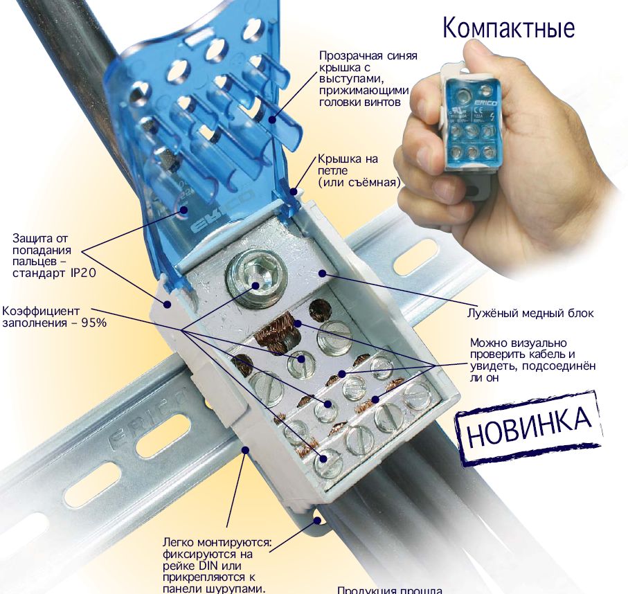

Возникла необходимость в парочке щитов использовать 3-х фазные шины. Небольшие, по 4-5 отводов. Планировал брать шины в корпусе 4х7. Уже собирался заказывать и обратил внимание на надпись "для подсоединения нулевого провода (нулевая рабочая шина) и провода заземления". Это что получается, в качестве фазных шин их нельзя использовать?
Может для разветвления фаз надо использовать однополюсные шины? У них блок из меди сделан...
Кто-то ставит нулевые шины в блоке - для разветвления фаз?
Из шин - две надо на ток где-то 150А, а места под медную шину с отверстиями - нет. И ещё некоторое количество до 63А, но чтоб ширина до 4-модулей (ну 6 максимум) и по несколько отводов 10 кв...

ИМХО, различаются только "цветовой дифференциацией штанов", наклейте маркировку типа "фаза А", "фаза В".

Не понял, вы хотите в одну шину три фазы запихать? Я бы не стал.
Викторыч написал :
В шину 4х7 - три фазы и ноль. Что - нет? В чём сомнения, подскажите. Или я шутку недопонял
3-х фазные щитки и достаточно неудобная разводка внутри, и поэтуму применение шин для распределения фаз - возможно повысило-бы удобство....Хотя есть вариант с наконечниками 2х6, 2х10...
Но 1-ну вводную на 125А (или 150А) прийдётся ставить - полюбому.
Викторыч написал :
Дя я тоже так всегда считал, но описаниена *ЭКовскую продукцию "для подсоединения нулевого провода (нулевая рабочая шина) и провода заземления", чесно говоря - сбило с толку.

-в трехфазных щитках на дин-рейках шинки на размножение фаз ни разу не понадобились - всегда шлейфом обходился...без наконечников моножилами до 16 мм2...
Вариант шлейфом - тоже рассмотрелся, наряду с шиной. Просто, в проекте оборудования много разнородного...но можно шлейфом выкрутиться, но во вводнм щитке прийдётся ставить шину.
Это ВИП этаж. Изначально - 2 ввода (в разных местах) и 2 щитка, шин - нет, сразу в вводной автомат. В последствии от этих щитков отказались и количество щитков выросло до 8-ми. Теперь во вводных щитках надо организовать шины, а щитки маленькие 2х36(12х3х2) причём всё оттуда не выкинешь....

Шансов КЗ устроить больше, ИМХО.

Обычно фаза идет через автомат и шинка для нее вроде и не нужна, в отличие от нуля и земли. Я, честно говоря, так и не понял зачем фазы ветвить на шинах.

  1. После автомата для разводки в щитке. Много разных потребителей и аппаратуры намешано, шлейфом неудобно...
  2. К вводу 25-35 кв подключить этажные щитки 16 кв - 3-4 шт + по мелочи, т е организовать шину распределения фаз, но в существующий щиток влезет только что-то вроде

Я решил попробовать на ABB Unifix L собрать. Заказал уже, жду доставки. Вот описание монтажа:
Но она только для некоторых щитков подходит, например ABB Europa IP65 - там место за шиной требуется. Плюс в том, что для того, чтобы переключить фазу, будет достаточно перемычку заменить на соответствующую. Но комплектующие дороговатые (особенно подводки питания). Так что для 4-5 отводов может быть расточительно.
