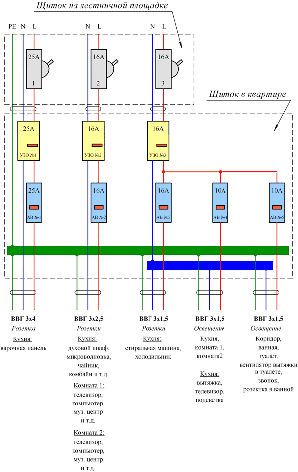

Самостоятельно меняю алюминиевую проводку на медную в панельной девятиэтажке. И возникла масса вопросов. Главные из которых перечислю:
Как правильно организовать схему квартирного силового щита? Схему я нарисовал, посмотрите, пожалуйста, и дайте советы.
Возможна ли замена автоматов на лестничной площадке: автомат №1 25А заменить на 32А, а №3 16А на 10А? И есть ли в этом смысл?
Можно ли УЗО №1 и АВ №1, УЗО №2 и АВ №2 заменить дифференциальными автоматами, и какой вариант лучше если замена возможна?
В стандартный канал в панели (проходят по диагонали и диаметр примерно 25-30 мм) на входе вместо двух кабелей затянул четыре 3х4, 3х2,5, 3х1,5, 3х1,5. Насколько это неправильно?

можно и нужно 1 кабель 3х10

Вопрос о замене автоматов возник из условия перераспределения выделяемой мощности. На варочную панель выделить больше (кабель ВВГ 3х4), а компенсировать на освещении (кабель ВВГ 3х1,5)
По поводу кабеля 3х10 Вы очевидно не поняли. Несколько кабелей заведено в канал с силового щита для обеспечения нескольких линий. А вопрос в тепловом режиме. Не тесно ли такому количеству проводов в канале?
Не очень понял вместо каких кабелей Вы их ввели... но это и не столь важно, коль обсуждается конкретная схема.
Зачем Вы устанавливаете дублирующие автоматы? Оставляете автоматы в ЩЭ, тогда к чему ставить их в квартире?
Все розетки, причём с неслабой нагрузкой, повесили на один автомат (№2), хоть бы кухонные выводите под другой.
Вторая группа кухонных розеток - АВ 16А, кабель 3*1,5. Вы уверены, что кроме указанных потребителей, других туда не подключите? Может стоило кабель 3*2,5 проложить?

Изначально к распределительной коробке в квартиру входили два кабеля по каналу в потолочной панели: первый - электроплита, второй вся электрика (освещение и розетки) и плюс кабель (т.е. третий) освещение в коридоре и звонок.
sergey_sav написал :
На самом деле я не хочу лезть в щиток на площадке, а автоматы там старые (дому 25 лет).
Проблема в невозможности проложить достаточное количество кабелей. Поэтому логика была простой: попытаться разделить хотя-бы освещение в квартире и розетки. До этого все было на одном алюминиевом двухжильном кабеле. Плюс решил более полно загрузить кабель освещения в коридоре.
Целенаправленно решил подключить только стиральную машину и холодильник.
А как же замена 25А на 32А? или только в своём щитке намерены это сделать?
Да, действительно, поменять на лестничной площадке. Мысль была следующей: если на квартиру выделяется определенное количество кВт, а они ограничиваются номиналом автоматов, то, наверное, можно было-бы на линии варочной панели мощность повысить, на линии освещения занизить. При этом суммарная мощность на квартиру не изменится и не надо добиваться выделения дополнительной мощности.
Я посчитал, что такая замена автоматов не является криминалом, а их полное удаление незаконно.

Провода, которые указаны на схеме уже в каналах. При этом я был ограничен в их диаметрах и количестве. Вариант был три кабеля больших сечений или четыре но меньших. Канал узкий и затягивал дня три при этом где-то заклинивало, снова вытягивал и т.д. А на стыке потолок-стена так вообще отдельная история. Поэтому необходимо приспособить именно эти кабели, но при этом может быть применить какие-то ограничения по потребителям.
Valeryko написал :
но я Вам все же советую УЗО на 32 или 40 и 2 шт по 25 Ампер поставить
Хорошо. Так и поступлю.
Подскажите, пожалуйста, а как о замене пары УЗО+АВ на диф. автомат?

стоит конечно, если они подгорели и т.п., но только на такие же номиналы...

-именно такими 3-мя УЗО я делал одну квартиру, правда автоматы в щитке тоже заменил ( на АВВ-"как у всех соседей" - при замене оказалось, что один АЕ подкорачивал на корпус щита и по словам хозяев счетчик у них одно время "много накручивал, вызывали электрика")

в Вашем случае (три автомата на щитке и три кабеля от них )- это бессмысленно...
Вроде автоматы на площадке в нормальном техническом состоянии, поэтому менять пока не буду. К тому же недавно всем в доме поменяли счетчики, а при замене, я думаю, проверили и автоматы. Но в голове буду держать мысль о замене старых автоматов на новые.

Значит стоит оставить пару УЗО и АВ с номиналами, которые Вы советуете.

В корне неправильно. А проблемы у вас никаких нет - вы ее сами пытаетесь себе организовать. Как сделать грамотно, вам уже рекомендовали, но у вас все мимо ушей.
P.S. Правда, абсолютно безграмотные рекомендации вы принимаете на "ура" ...
Очень советую выкинуть все АВ в ЩЭ и поставить один двухполюсник С50(если сможете отключить стояк - делайте сами, если нет - лучше доверить ЖЕКовскому электрику - это работа под напряжением, чтобы не поджарило малость), введите кабель ВВГ 3*10, а потом в квартире соберите нормальный щит.
Поставьте в этажном щите после счетчика автомат 50А или диффавтомат 50А 100мА, введите в квартиру кабель 3х10, а в квартире уже все распределяйте, как вам надо.

Меня интересует необходимый и достаточный вариант. Я еще раз повторяю, что радикальные изменения в этажном щитке сейчас не планирую. Поэтому, что пришло со щитка этажного, то и мое, а мое (25 лет) - это 7 алюминиевых жил. Их-то и хочется перераспеделить более-менее разумно, а не так как есть сейчас:
3 жилы на электро печь;
2 жилы на все розетки и освещение в доме, т.е. всю электрику;
2 жилы на одну-единственную лампу в коридоре и электро звонок.
Такой вариант разводки выглядит забавно. Поэтому все алюминиевые кабели убрал и заменил на медные в надежде на то, что хуже, чем было не стало. Нужна удовлетворительная разводка и защита в квартире.

По Вашему мнению нет никакой возможности развести электропроводку в квартире при существующей входной схеме: 3 автомата, 3 линии эл. питания? Не меняя ее.
Оставляйте свой изначальный вариант.
Только УЗО на ступеньку мощнее возьмите (40А, 25А, 25А), надежнее будет.
Автоматы 25,16,16А в этажном щите постарайтесь чуть-чуть раздвинуть друг от друга, чтобы охлаждались лучше.

Автоматики по две штуки в ряд,
кучи УЗО.
В этм и вопрос, который хочется решить. Два участника форума в схеме не заметили больших минусов.
Переоборудование лестничного щитка не предполагаю даже в планах.
filvik написал :
Не могу понять какие плиты используются в перекрытии, пучек дело не хитрое.
Плита 14см. Нехитрое, когда технологию знаешь, а когда сам до этого доходишь - это что-то. Особое удовольствие вытянуть жесткий пучок в четыре кабеля с медной моножилой из стыка потолок-стена, да еще и в одиночку..
