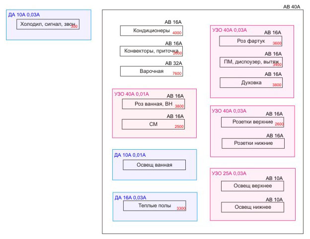

подскажите пожалуйста по наполнению щитка...
проблема в том, что как-то уж очень много кабелей в него сводится. вот список:
1-18 уже уложены. 19-23 пока в процессе.
реально ли грамотно уместить все это добро в щиток на 36 модулей?
если предполагается 23 автомата (на каждую входящую линию), то у меня всего 13 модулей (максимум) на входную группу и УЗО.
теоретически (с оглядкой на общую мощность), я могу в щитке скоммутировать на общие автоматы:
а) два кондиционера (4, 5) на АВ 16А;
б) обе линии теплых полов (6, 15) на АВ 10А;
в) холодильник со щитовыми розетками (8, 23) на АВ 10А;
г) в крайнем случае линию конвекторов (7) можно запитать от щитка приточки (9), хотя там тоже дефицит места;
это еще 4 свободных модуля свободных, итого 17. а хочется и РН с контактором, и недельные таймеры на ТП...
где еще можно сэкономить? может, 19-23 сильно перебор? освещение ванной/туалета/балкона (19) тянет максимум на 300Вт. а притнуть некуда, потому что УЗО на 10мА вроде как положено...
или у меня не правильный подход, и экономить нужно не на автоматах, а на узошках?
При раскладе на 23 линии я бы в любом случае думал о щите поболее. Скажем 3*18.
запаковал 22 линии в 36 модулей. вроде никого защитой не обошел.
таймер на теплые полы поместился, а вот реле напряжения (Зубр D316y) с контактором прийдется вынести в этажный щиток. там освободятся как раз 3 модуля от иековских автоматов.
если можно еще как-то ужать или какие-то замечания есть - напишите пожалуйста.
хоть бы еще 1 модуль выгадать... очень хочу звонок на дин-рейку.
волнует еще вопрос: как поступить с узо в этажном щите? заменить на 63А и оставить как вводное (может какие-то из групповых тогда не нужны)?
переосмыслил ценности.
решил стационарное оборудование не защищать УЗО. поэтому получилось уместить даже РН.
что скажете про квартирный щиток?
из этажного щитка, насколько я понимаю, выбрасывается все, кроме вводного автомата.
