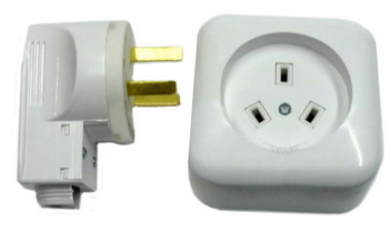

Разведите в розетки.
Есть специальные розетки для подключения колонок. По виду как обычно делают на заднице всяких аудиокомплексов. То бишь пара пружинных зажимов...
если вы имеете в виду розетки за колонками, то не получится. нет места под розетки в районе колонок. то малое пространство, что есть, используется для кронштейнов (ну это кроме того, что там балки перекрытия... максимум заглубления - 1,5 см штроба в штукатурном слое). так что только "хвостики из стены".
хотелось бы по проводам прояснить вопрос.
prestol написал :
Думаете кабель типа ПВСа сечением 2,5 квадрата торчащий под углом из стены меньше места потребует?
По меньшей мере наивно...
Я имел в виду типа такой:
Можно и рядом сделать, если уж совсем места под колонкой нет. Толстый кабель из стены потребует еще большего пространства.
Если перекрытия, то другое дело... Хотя имхо лучше немного рядом/ниже сместить.
У Вас колонки такие мизерные или плита такая большая?
