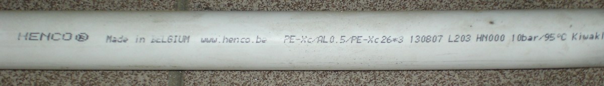

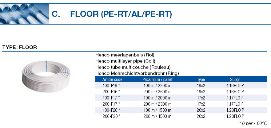

Ну если вас устраивают параметры указанные хенко в своём каталоге тада я незнаю что у вас за система отопления такая
Параметры хенко меня не устраивают, а вот параметры рехау - вполне.

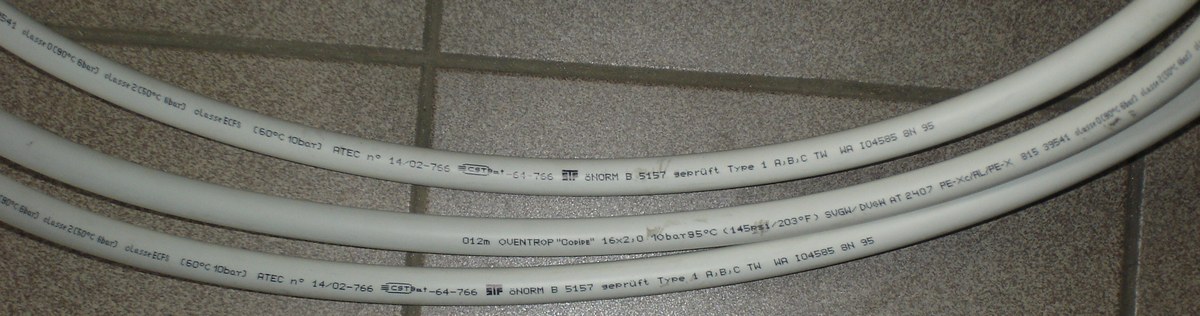

Это брат рехау - виега. С одного завода затариваются. Труба... вот только цвет другой, а всё остальное точь-в-точь. Я даж подумывал виеговсие фитиги на неё попробовать, но не сложилось. Для справки VIEGA читается как фиига с длинным "и", но с учётом нашего разговорного языка немцы просили называть именно "виега".
