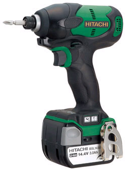

Hitachi на свем сайте анонсировала , работающий от литий-ионных аккумуляторов емкостью 3.0 Ач.
Основная инновация – это безщеточный двигатель (вrushless). По заявлению производителя он на 30% эффективней двигателя, использующего углеродные щетки. Лучше и пылезащищенность, что в конечном счете заметно увеличивет срок службы инструмента. Так же делается упор на более легкую работу с инструментом, акцент - на уменьшение усилий мастера (в т.ч. на удержание курка в рабочем состоянии на 50% - помогает микрокомпьютер).
Вес – 1,5 кг (вместе с аккумулятором), размеры – 155х238 мм, 4 скорости (0-500/ 0-1200/ 0-2000/ 0-2600 об/мин), макс. крутящий момент 150 Нм, частота ударов – 0-3200 уд/мин. LED-подстветка, индикатор зарядки батареи, реверс.

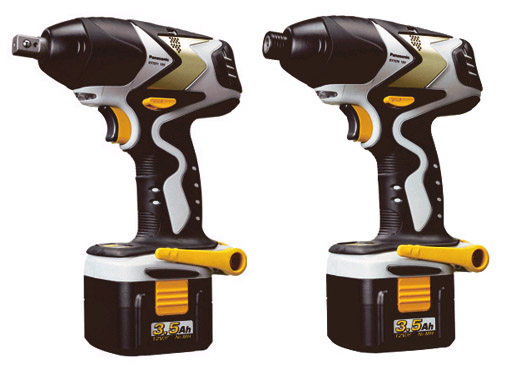

Назову-ка его по аналогии с Панасоником - ударным винтовертом, тем более, что и у них они появились - и . Информации, правда, чуть-чуть

Инженеры Hitachi воплотили в жизнь собственную запатентованную разработку – оптимизированную конструкцию беpколлеторного двигателя. Это ноу-хау предполагает увеличение на 23% продолжительности работы шуруповёрта от одного заряда аккумулятора. К тому же, отсутствие угольных щёток увеличивает на 30% ресурс двигателя WH14DBL. Новинкой можно без риска пользоваться даже в самых сложных условиях, так как WH-14DBL неприхотлив и хорошо защищён от попадания пыли внутрь корпуса. Инвертор, используемый в конструкции мотора, позволяет с высокой точностью управлять скоростью вращения ротора шуруповёрта, причём делается это японским микропроцессором.
Управление шуруповёртом.
WH14DBL удобно лежит в руке и хорошо сбалансирован. Специальный эластичный пластик обеспечивает надёжный захват ладони, указательный палец сразу же ложится на курок. Кнопка реверса находится на своём правильном месте, она чётко фиксируется в каждом положении. В основании рукоятки впереди и снизу располагаются легкодоступные кнопки управления. Они передают команды в микропроцессор. Справа внизу две кнопки, которые имеют на лицевой панели световые индикаторы: переключение скоростей вращения (четыре позиции) и частоты удара (две позиции). Спереди внизу две кнопки: включение подсветки и проверка уровня заряда аккумулятора, - также имеют два индикатора состояния. Подсветка заслуживает отдельных похвал, выполненная когерентным лазерным светодиодом, она такая яркая, что напоминает ксенон!

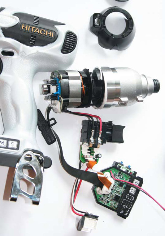

От крышки можно было бы, конечно, и отказаться, оставив корпус редуктора открытым (это было бы вполне симпатично), но дизайнеры компании решили внести её как элемент, дополнительно являющийся глазом для мощного светодиода. Снимаем аккумулятор и откручиваем все шурупы. Чтобы разъединить корпус вначале необходимо снять резиновый уплотнитель и убрать пластиковый кожух с головы редуктора.

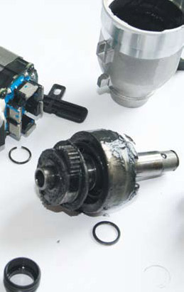

Аккуратно разъединяем части корпуса и достаём внутренности WH14DBL. Итак, что мы видим: металлический корпус редуктора, бесколлекторный двигатель, кнопка с платой элементов управления, собственно, плата микроконтроллера, смонтированная в основании рукояти шуруповёрта. Курок соединён с платой микропроцессора обычным шлейфом, а вот к инвертору мотора идёт интересный шлейф с изоляцией из термоволокна. Этот материал обеспечивает большую гибкость, отсутствие изломов, когда шлейф огибает углы внутри корпуса, и лучшую термоустойчивость при нагреве статора на больших нагрузках.

Давайте обратим внимание на устройство и принцип действия безколлекторного двигателя Hitachi. В статоре три пары катушек индуцируют ток для создания переменного магнитного поля и вращения ротора. В инверторе парные триоды попеременно подают большой ток от аккумулятора через кнопку по сигналам электронного блока управления на обмотки статора. Микроконтроллер с высокой точностью посылает управляющие импульсы, обеспечивая необходимую скорость вращения ротора.
В принципе, через кнопки на лицевой панели WH14DBL мы сами задаём команды процессору, какие импульсы тока подавать на инвертор. Курком плавно регулируется скорость вращения из диапазона min – max, а max устанавливается боковой кнопкой. На индикаторе снизу всегда можно видеть, какая максимальная скорость вращения задана (500, 1200, 2000 или 2600 об./мин.). В металлическом цилиндре ротора хорошо видны четыре магнитных сердечника, причём настолько мощных, что случайно примагнитившуюся отвёртку трудно было оторвать. На оси ротора с одного конца находится первый шариковый подшипник, который крепится в корпус шуруповёрта. Другой конец, зубчатый, уходит в корпус редуктора. Между статором и корпусом редуктора располагаются лопасти крыльчатки для охлаждения. Редуктор WH14DBL спрятан в металлический корпус. Со стороны мотора он плотно закрыт пластиковой заглушкой с уплотнительными резинками. Они необходимы для снижения вибрации, возникающей в момент радиального удара. В заглушке также находится второй подшипник для оси ротора. Чтобы разобрать редуктор шуруповёрта вначале нужно освободить шпиндель, сняв стопорное кольцо. Само устройство редуктора принципиально не изменилось – всё та же надёжная, проверенная временем конструкция. Сборка редуктора требует наличия специальных навыков, которыми обладают инженеры официальных сервисных центров Hitachi!
