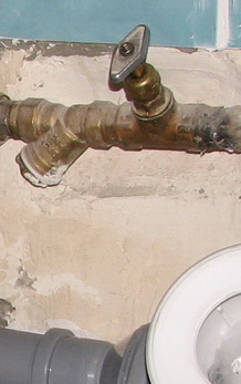

Хочу заменить "старинные" вентильные краны ГВС и ХВС, которые стоят на входе! Я правильно понимаю, что нужно ставить тоже вентильные, т.к. у шаровых нет регулировки давления (а только "открыть" - "закрыть")?
Какие посоветуете?

фирма не важна -обратите внимание, чтобы ручка привинчивалась к штоку гайкой , а не винтом. еще лучше, если в гайке будет полиэтиленовое колечко от самоотвинчивания. под ручкой должна быть сальниковая гайка, которую можно подтягивать в случае течи по штоку. запорный шар должен быть латунным , а не стальным -проверяйте магнитиком.
а редуктор должен быть настроен на 1,5 бара. наличие манометра не обязательно. вобще -чем меньше соединений и лишних деталей -тем надежнее (моя так сображай)

это, что Alex_Penza на картинке показал? А сейчас разве есть такие краны? Сейчас по-моему только два распространённых типа кранов "бабочка" и "с рычагом"!
Ну грубо говоря, если уж вы решились ставить шаровые , то они должны в приличном магазине стоить в районе 150 руб. и дороже, лучше если это будет серия для тяжелых условий эксплуатации ...

Поменяли мне краны на Бугатти (бабочка) на 1/2 дюйма гайка-гайка! Как вам мой выбор?
Теперь другой вопрос, точнее два....
Трубу с горячей водой пришлось притягивать, упираясь в неё ногой, чтобы ровно с краном была! в одну линию!! Т.е. сейчас она находится в подпружиненном состоянии - в неком натяжении. Это не есть гуд? Я хочу её(трубу) притянуть к стене хомутом, чтоб хоть как-то снять нагрузку. Правильно? Какие мысли у вас?
Возле крана с гор водой (на входе) сочится вода! как можно устранить, не трогая(не крутить) кран?
Смотрите рис. ниже
Трубу можно предварительно подогнуть, чтобы конец её находился на одной оси с краном. Если и ниже крана есть место, можно и нижнюю трубу гнуть навстречу верхней, чтобы получилось как можно более соосно. Напряжение не есть хорошо.
+1
Нагрузка на кран, даже Бугатти, недопустима.
Или ставьте вместо сгона МП, калач из меди или даже гибкую подводку. В этой ситуации это будет "меньшее зло".
Он гнул, но в ось полностью не удалось вывести, боялся, что в других местах(в местах сварки) лопнет! За два крана, вот так установленные, + перекрыть стояк он слупил с меня 2500 тыр(
напряжение которое получилось в результате ножной помощи есть не хорошо а очень плохо хоть бугати и не плохой выбор но и он не железный кстате течь может иза того что подламали нитку резьбы, переделавать всё нахрен
В общем вызвал опять "умельца". Но он ещё не знает, что ему предстоит переделывать. Всего скорее будем выпрямлять трубу, а не вставлять медь или пнд! Как толково это делают профессионалы, ну... чтоб без изломов и трещин естественно?
У любого уважающего себя слесаря (сантехника в т.ч.) есть т.н. ПОМОЩНИК - крепкая металлическая вилка, которой и подгибаются трубы. Главное - придерживать у тех мест, где есть опасность слома.
