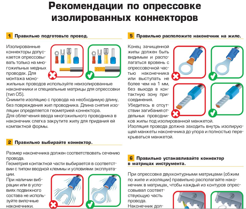

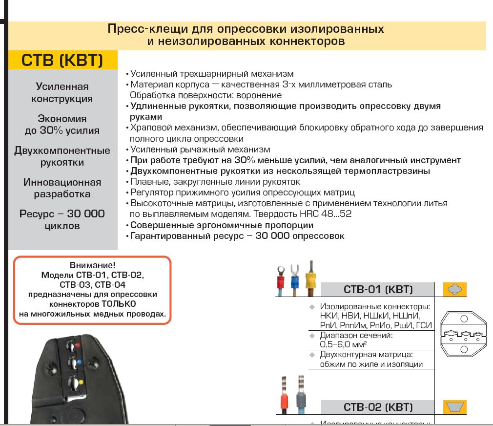

Эти гильзы только для МНОГОПРОВОЛОЧНОЙ жилы провода (клас 3 и выше)
Grandal написал :
Как стену раздолбать, поставить коробку и в ней клеммником соединить провода - я представляю.
Так и сделайте, соедините ремонтными клеммниками.
А то пресс-клещи, фен, гильзы, термоусадка клеевая...
Регистрация: 04.07.2008 Москва Сообщений: 1324
2Smily - а где вы нашли про многопроволочность?
Долго не искал, способы соединений описаны тут (если кому интересно, сорри за оффтоп)
r155 написал :
У любого производителя этих гильз - в каталоге.
Вот к примеру КВТ, у них эти соеденители называются ГСИ.

2Smily Что-то klauke про это молчит Да и knippex тоже - или скрывают или я не нашел.

r155 написал :
Не нашли.

2r155
Посмотрите по какому стандарту сделанны эти соединители (не в прайсах, а в каталогах)
Они рассчитаны для многопроволочной жилы. Надо моножила - есть другие наконечники и другой инструмент, рассчитанный под моножилу.
