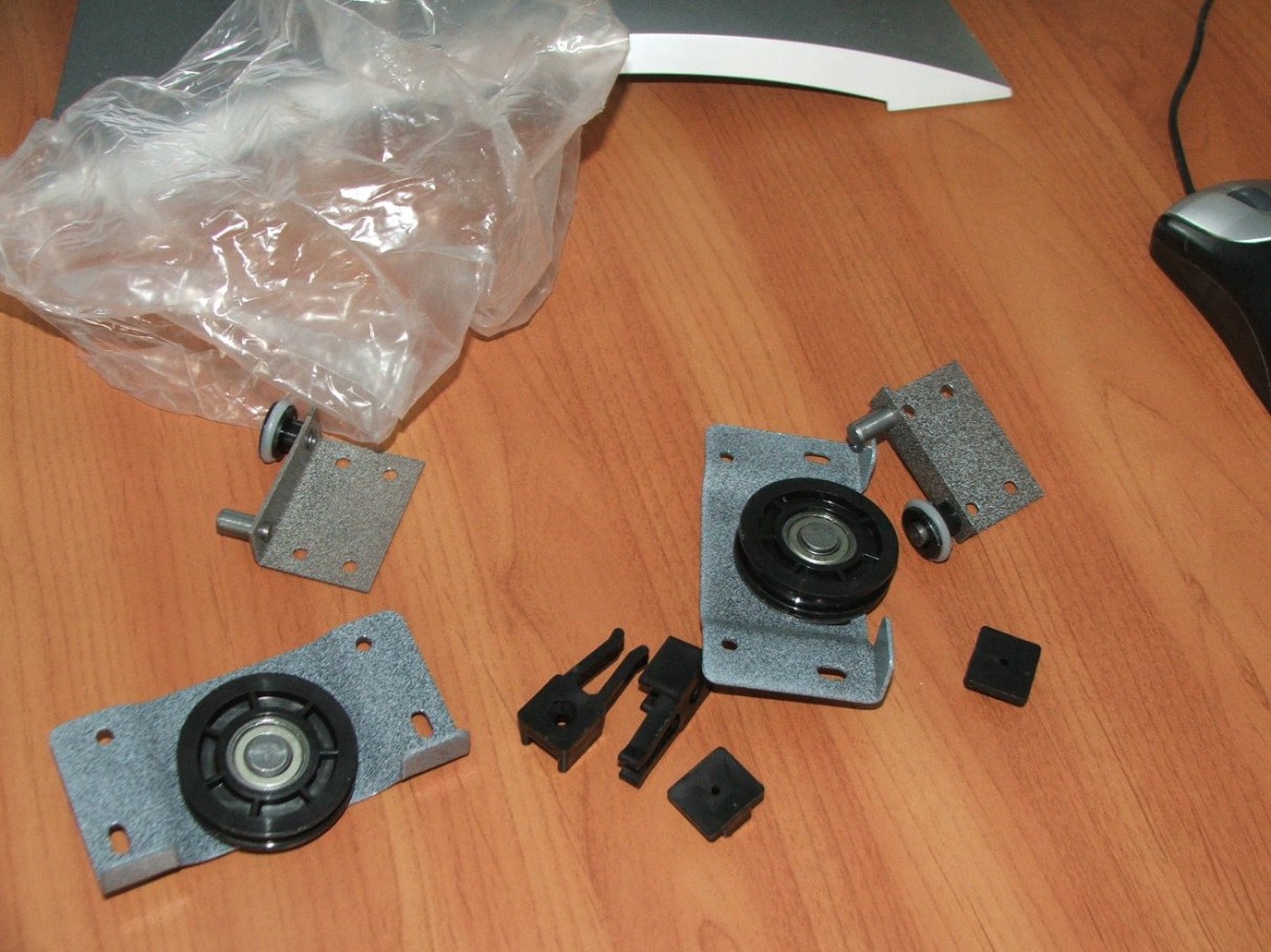

Решил сделать там шкафы с раздвижными дверьми. Долго искал, решил остановиться на фурнитуре вот этой www.sibfurn.inspir.ru/srd.php. Не знаю кто производитель, но именно такие. Алюминиевый профиль, направляющие сверху и снизу, комплект у нас стоит 989 рублей, комплект роликов на одну дверь будет стоить 126 рублей. То что я смотрел в магазине очень было похоже на СРД 9. (к сожалению, когда смотрел на рынке эту фурнитуру не знал про то что там их много типов)
Вопрос первый. Кто изготовитель? И нормально ли будут они работать на лоджии, всё-таки зимой там будет холодновато.
На счет этой фурнитуры ничего не могу сказать, одно только знаю, что наших производителей и еще каких-то европейских брать нельзя, у меня все направляющие погнулись бысто. Поменяла на такие же немецкие другое дело совсем, а цена у них такая же.

А на счёт фурнитуры, уже купил. Вот фото. Производитель остутствует. Фурнитура находилась в полиэтиленовом пакете (лежит рядом ). Профиль 3м, как уже писал 989 рублей (верх-низ), три комплекта роликов на двери по 126 рублей.

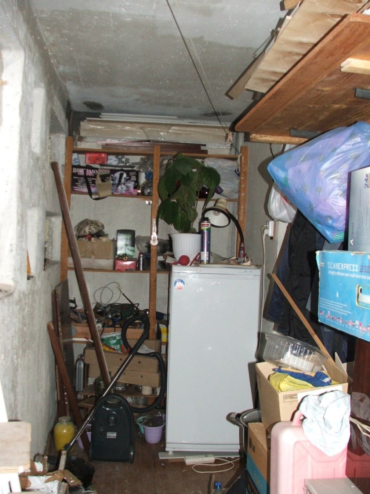

Лоджию уже начал бомбить вынесенное барахло (ещё не полностью ) заняло всю спальню. Обратно вернётся точно не всё (надо будет себя осилить выкинуть кое-что).

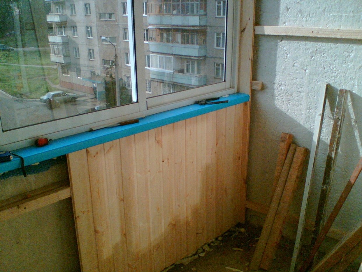

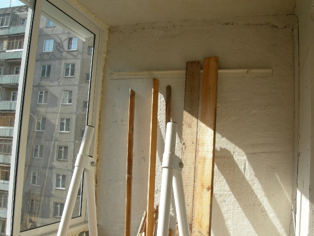

Жаль, что не с самого начала начал снимать. Тут уже установлены окна. Т.к. решено было не утеплять лоджию, остановил свой выбор на раздвижных алюм. окнах.
Самый большой + этих окон, их можно открыть в любом месте в отличии от пластика. Выбор в сторону дерева даже в мыслях не было.

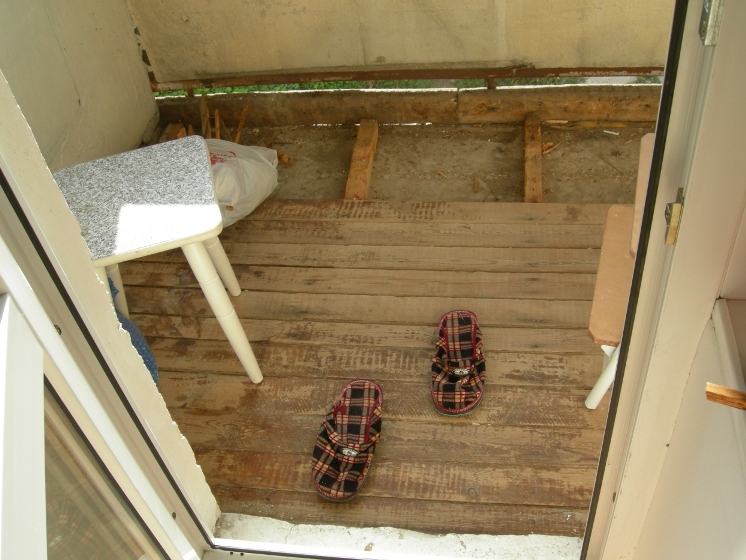

Вот так выглядел старый пол. И ограждение лоджии.

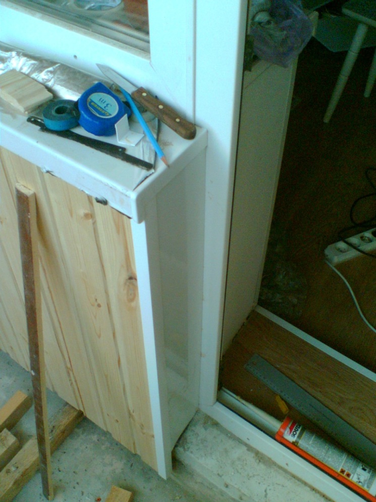

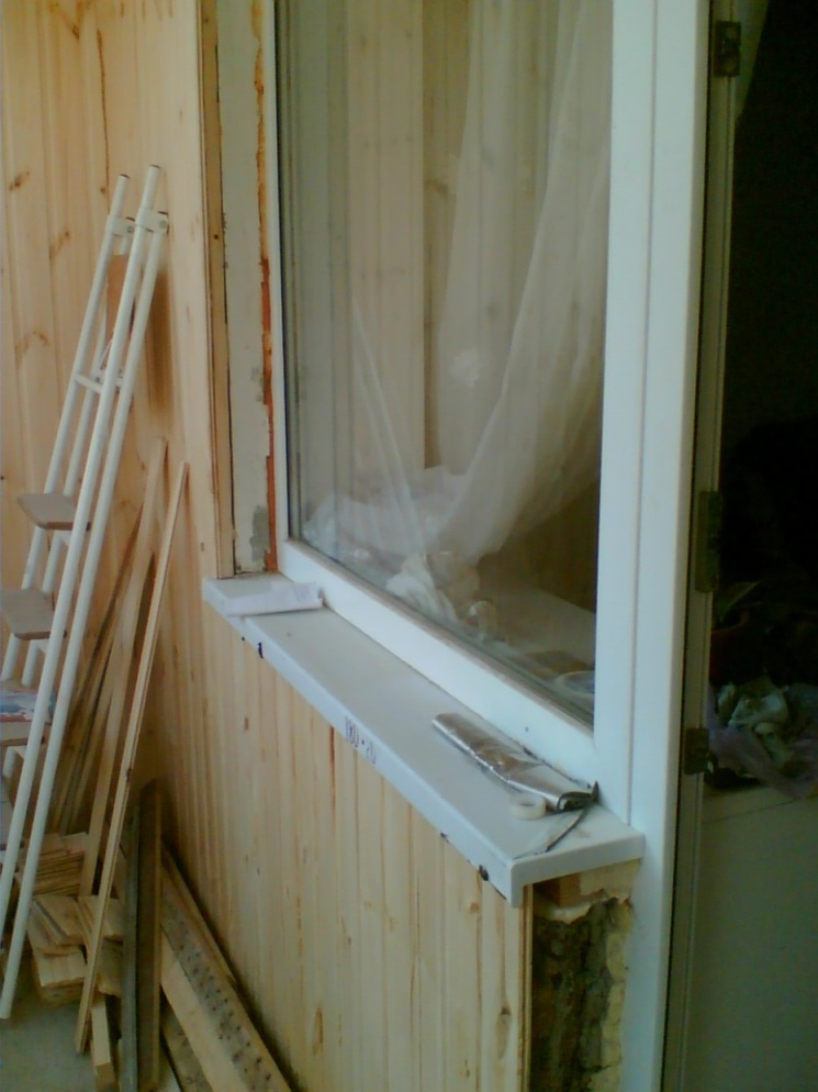

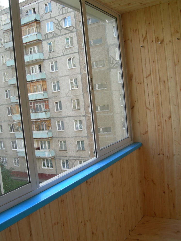

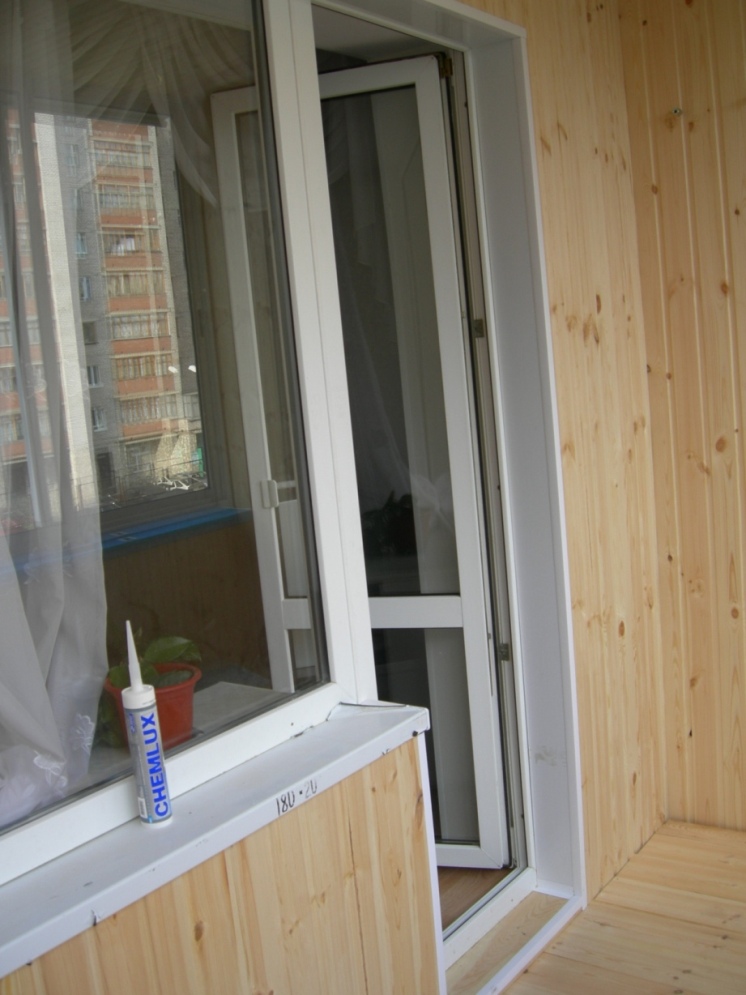

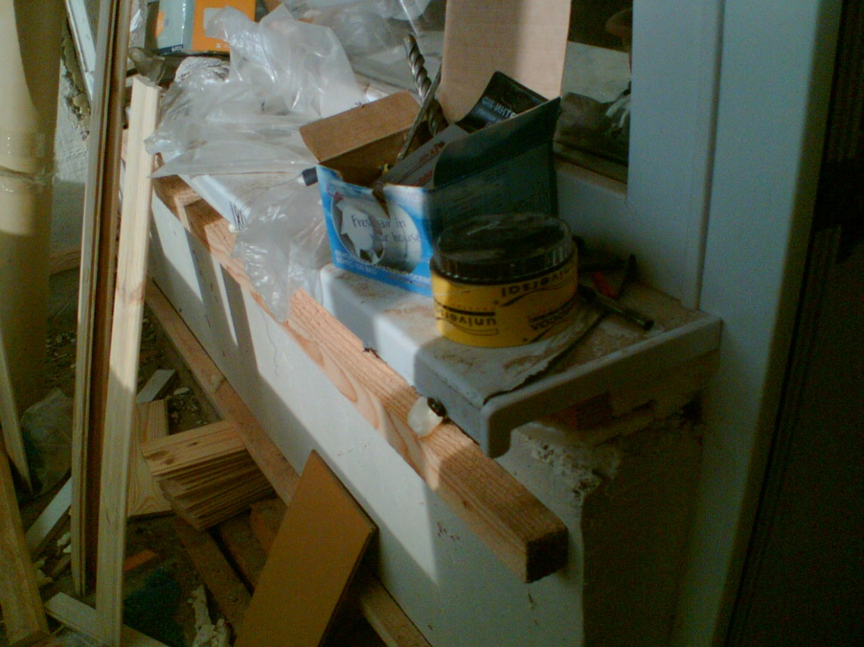

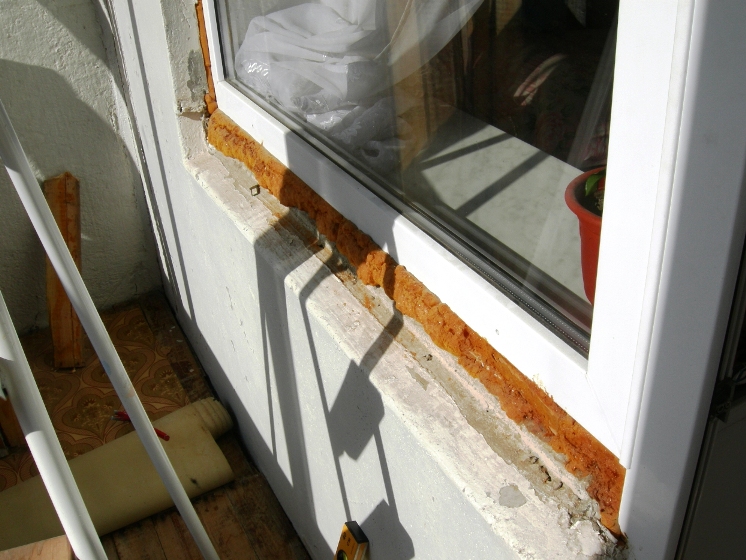

Тут самому пришлось поставить подоконник. Пожалел что не сразу не заказал вместе с окном. Съэкономил правда на этом 500 рублей, зато потерял два дня на поиски и установку. Как назло в ближайших магазинах не было нужной длины.

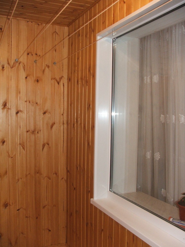

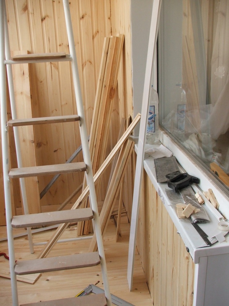

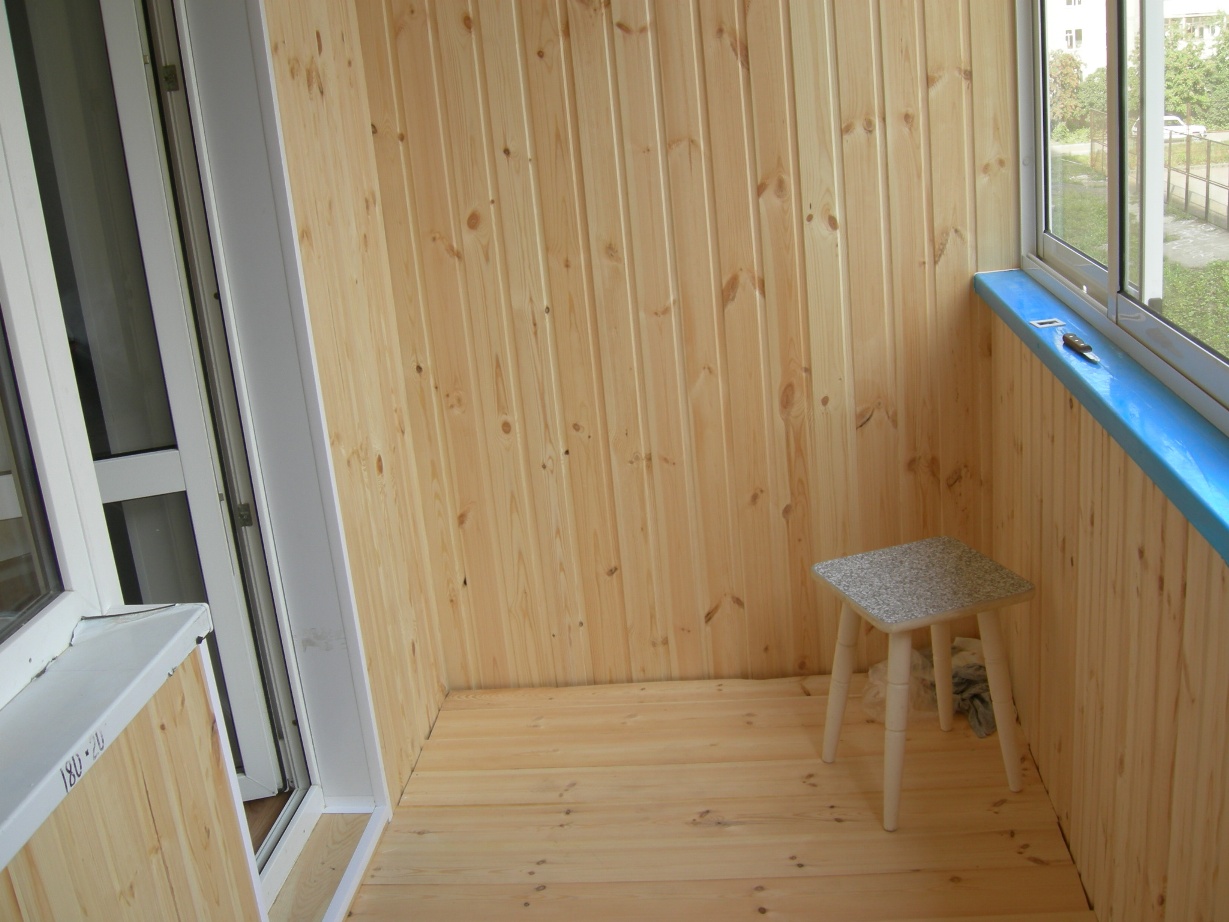

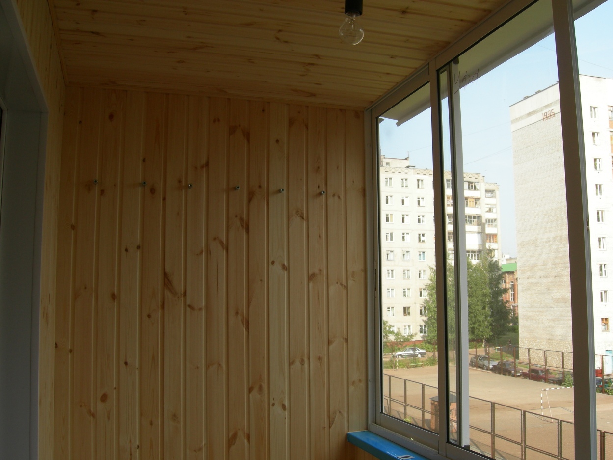

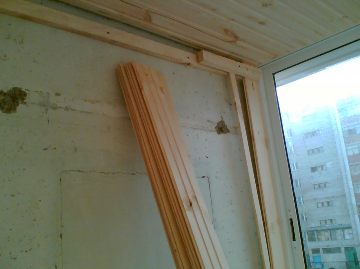

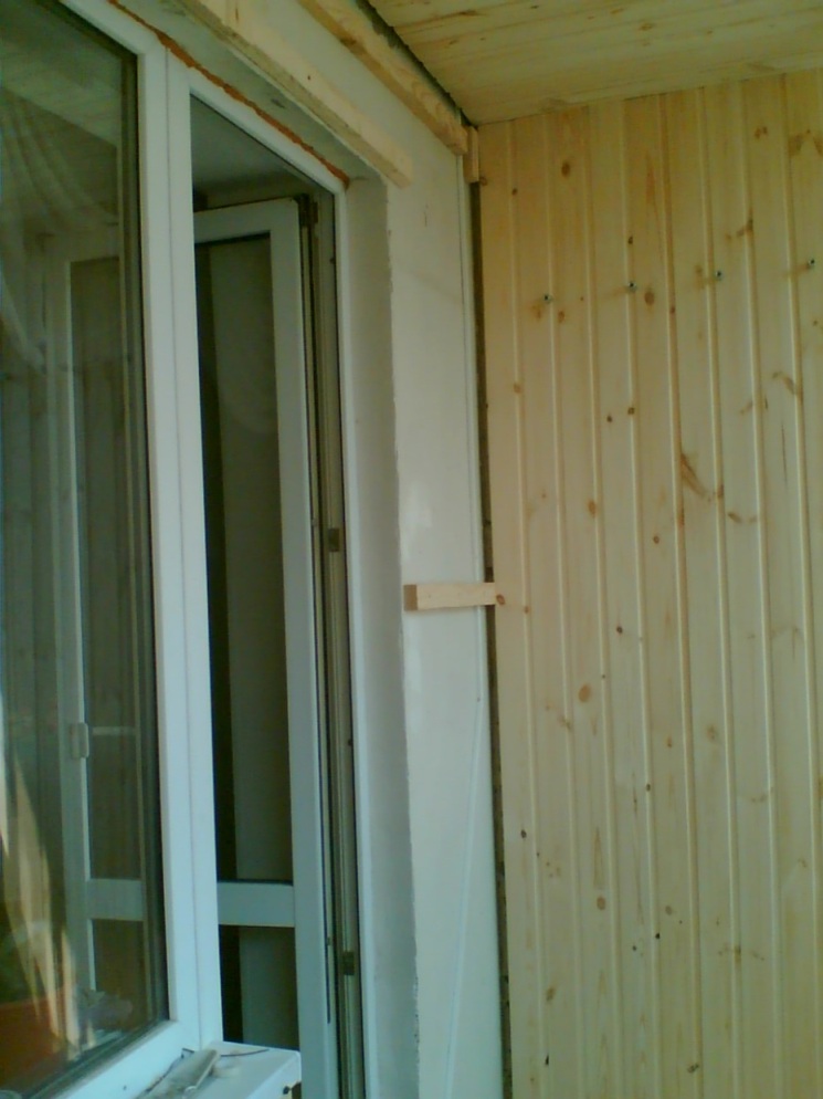

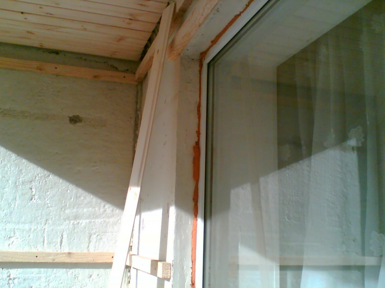

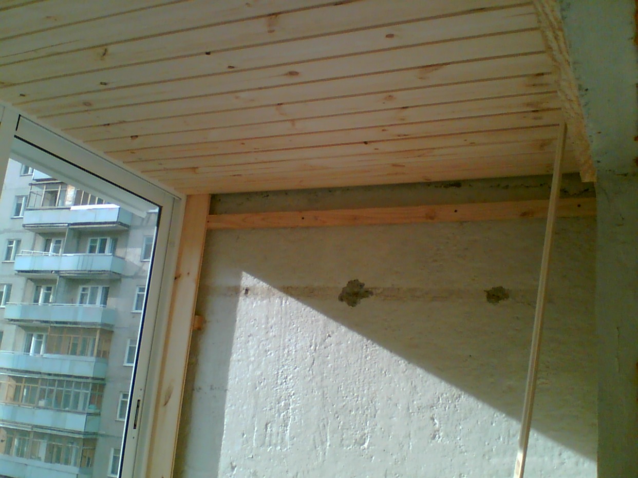

С потолком не было никаких проблем. Прикрепил к потолку бруски на бруски вагонку (кляймеров не было, забивал маленькими гвоздиками под замок). Первые вертикальные вагонки со стороны окна приклеил на монтажный клей. Иначе никак невозможно было начать обшивку.

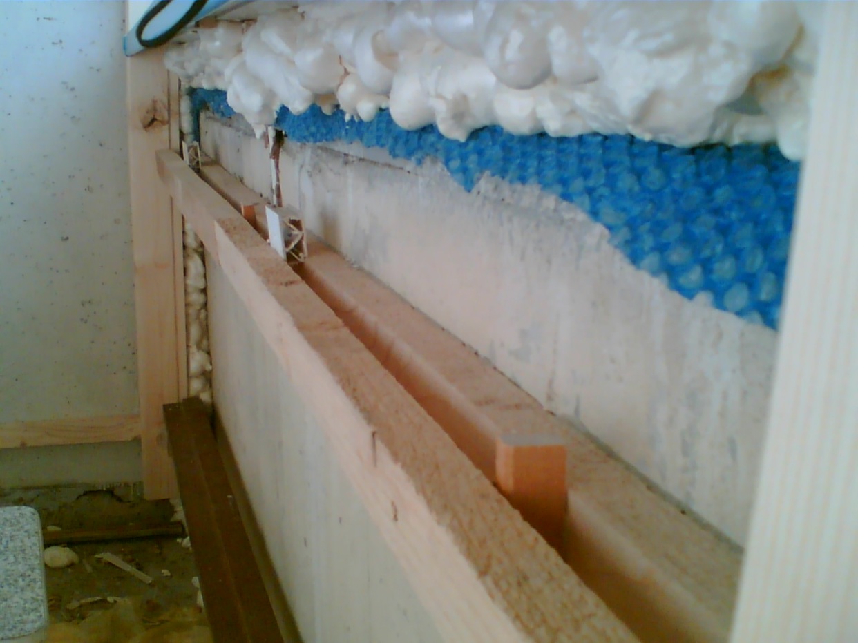

Сюда, конечно, желательно было насовать минплиты. Но, я не стал. Особого эффекта не даст. Да и изначально не собиралься утеплять. Сейчас, глядя назад, советую поставить. Синяя пленка (уже не помню от чего) поставлена для того чтобы пена не убежала на улицу. (Для тех кто не понял, это под окном на улицу)

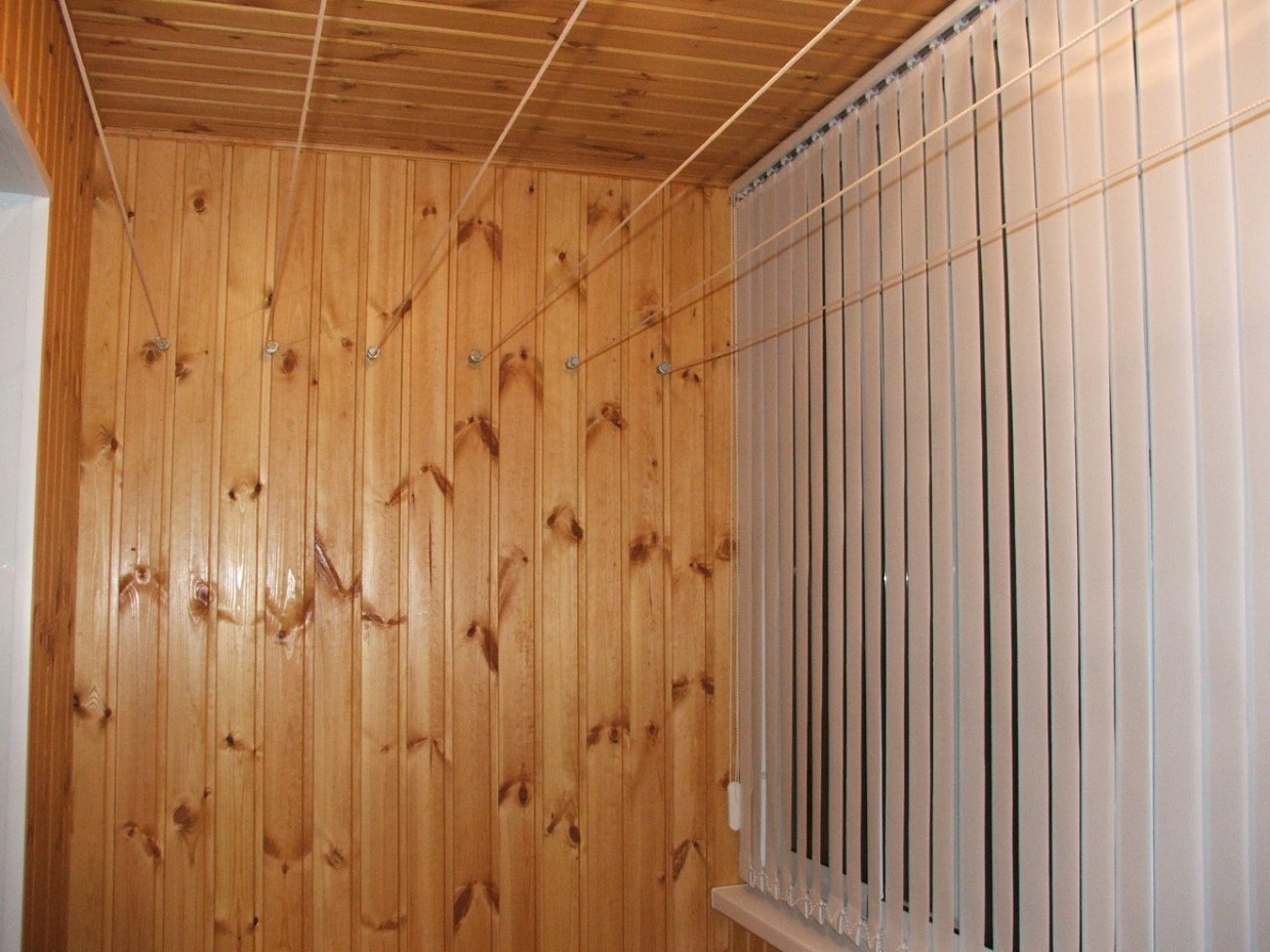

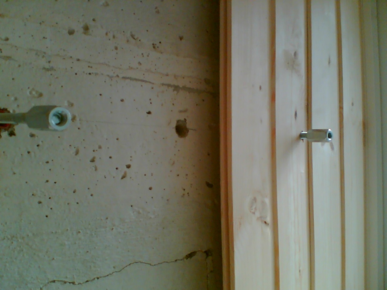

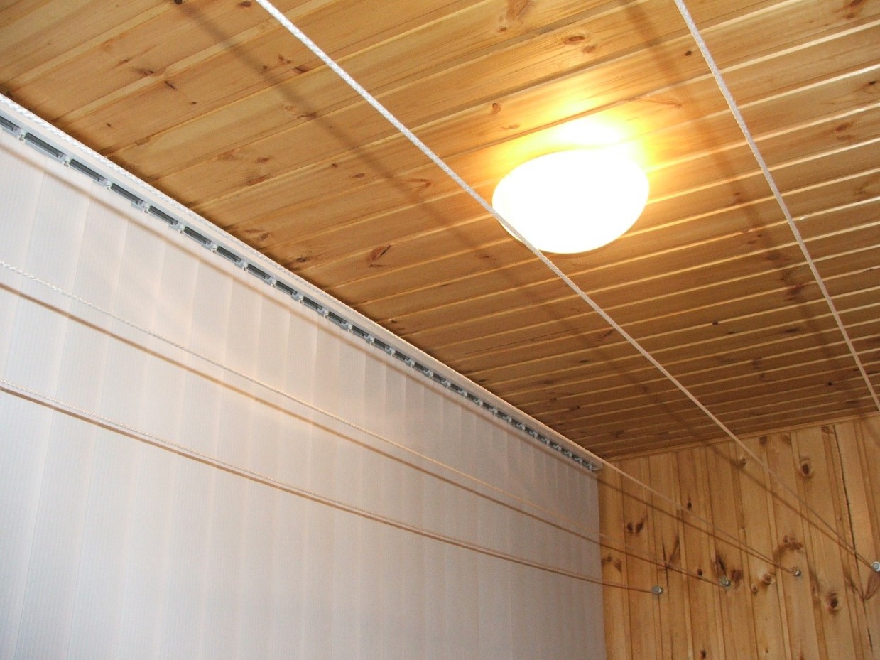

Долго думал, как сделать штучки для сушки белья штоб выдержали эдак 40-50 килограмм. (Можно даже гамак натянуть, выдержат) И вот они. Тут ещё не хватает гайки с кольцом. (Думал я тогда, на гайки-кольца не нашёл да и к этим привык Не так уж страшно). И веревки.
Ну, вот всё начало постепенно приобретать нормальный вид

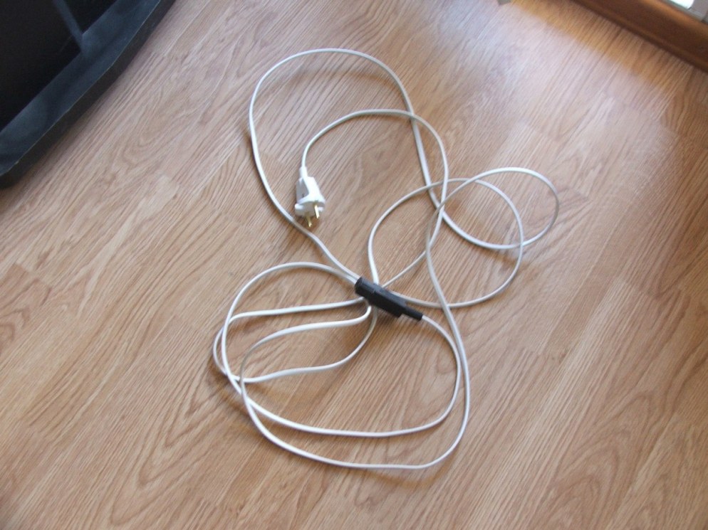

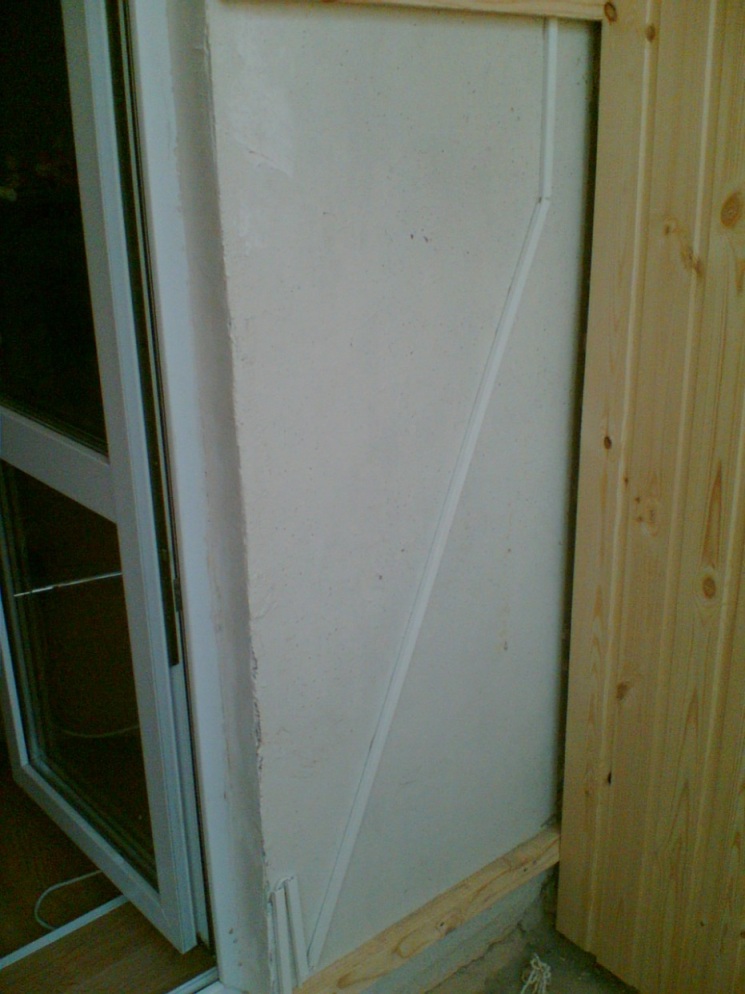

Решил ещё что на лоджии будет свет!!! Правда в лоджи нельзя протягивать электропроводку. Решение дальше в отдельном фото.

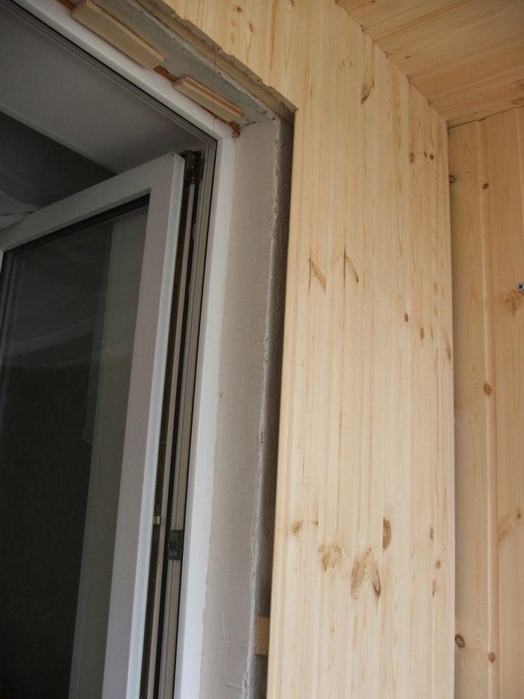

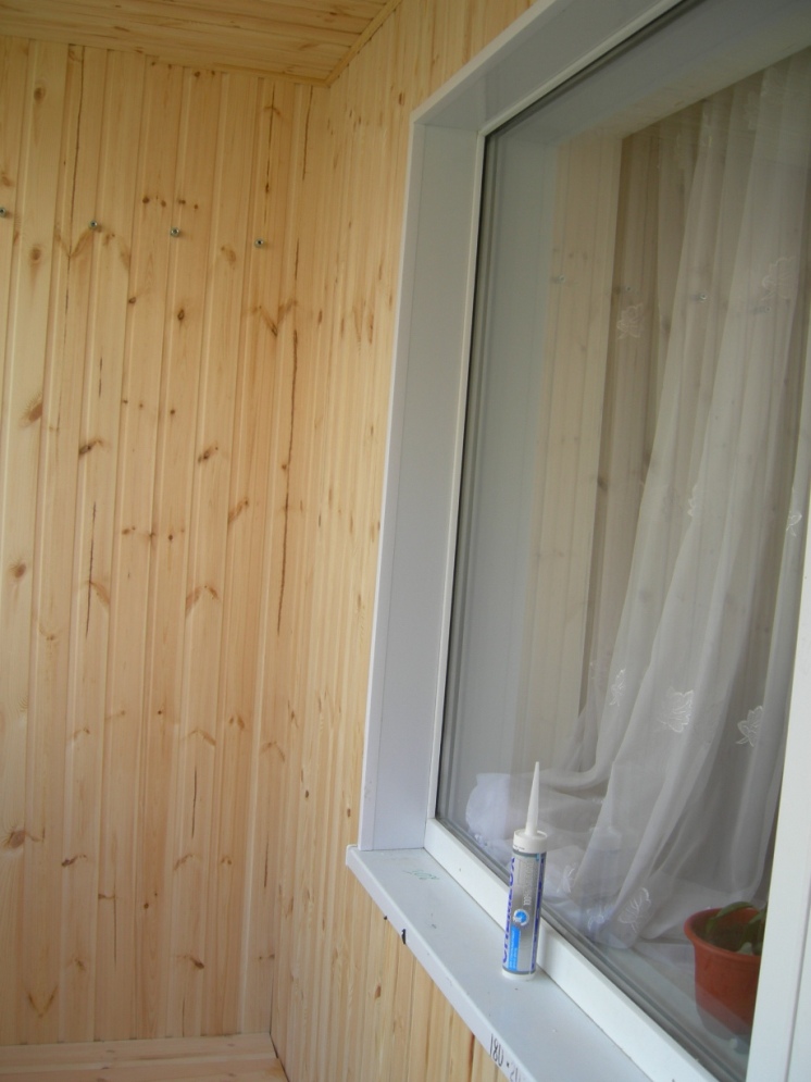

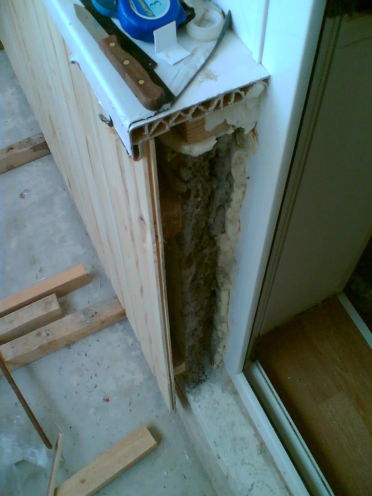

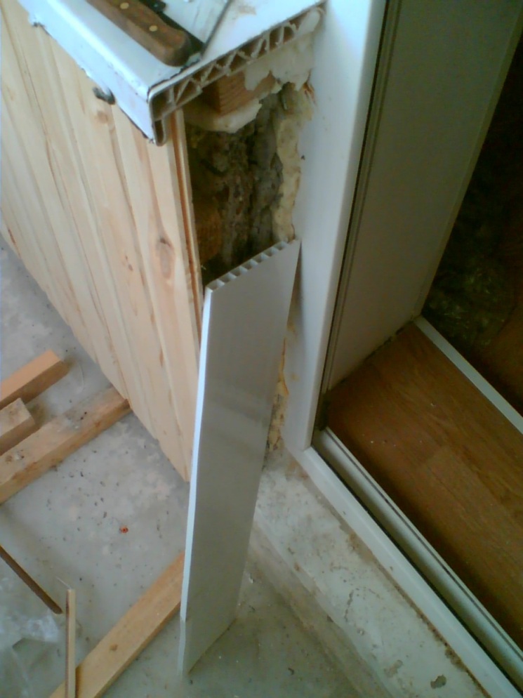

Сначала хотел зашпаклевать откосы но потом это решение меня просто осенило. (что-то не так написал, ладно я татарин мне 50% скидки)
Это лежат панели и половые доски в зале и на диване. Снимок с телефона вышел неважный. От пластиковых панелей отрезалось только половина.
Вот так получилось. Мне понравилось. Продолжаем.

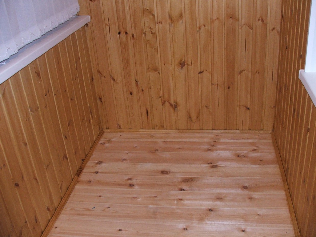

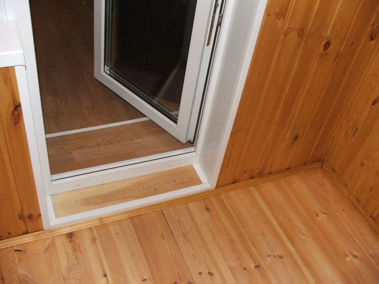

Начал стелить пол

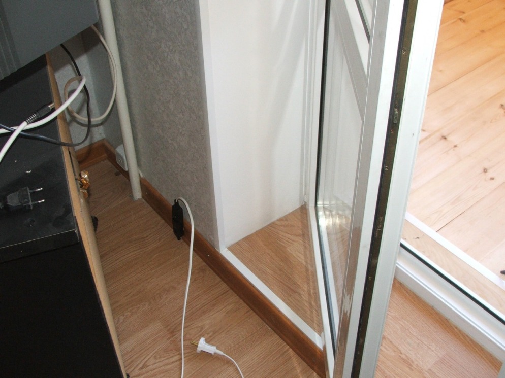

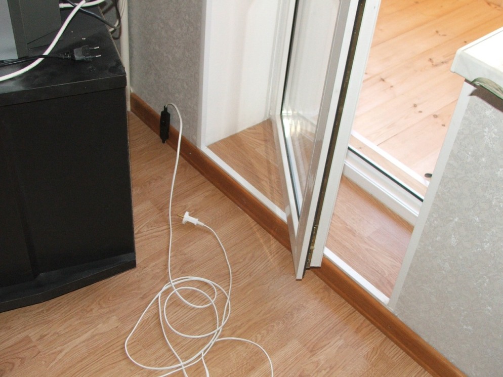

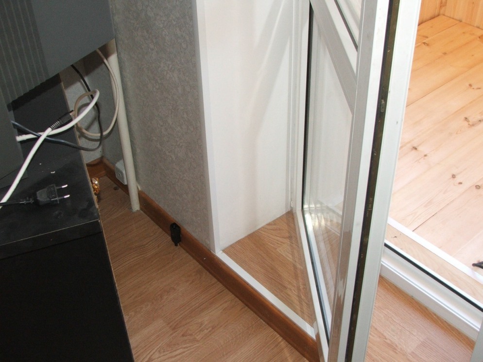

Вот она штучка-удлинитель с помощью которого электрический ток попадает на лоджию. Самодельная естесственно

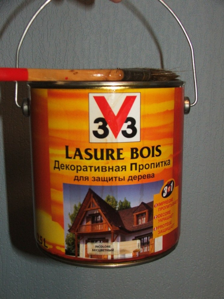

Стены обработаны вот этой штукой. Не лак. Что-то типа олифы.
Долго искал, весь инет облазил. В итоге пошёл на рынок и купил первый попавшийся лак. Вот этой баночки хватило на два слоя. И ещё осталось. Треть где-то.

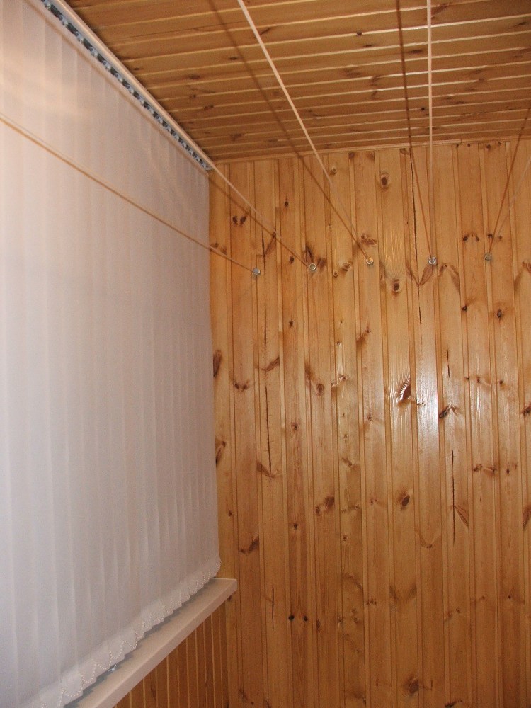

Это болты для бельевой веревки. Выглядит вполне прилично . Ставили вдвоем. Один натягивал верёвку, второй закручивал гайку. Остаток верёвки просто обжигался зажигалкой.
Полы не красил. Зато когда жена моет там полы, такой запах по квартире распространяется , начинаешь чувствовать себя как в деревне. На следующий год придётся пол немножко подремонтировать. Хоть и брал сушеные половые доски (по крайней мере так было написано) они немного усохли и появились щели. Другие не замечают, а вот мне они не дают покоя. Даже мои обжимания клиньями не помогли. Так что если половые доски не сухие, то лучше положите как есть а через годик уплотните. Вроде всё.

И с электричеством можно по-моему было без опасений делать постоянное энергоснабжение лоджии без спецразъемов, тем более насколько я понял по фото у вас кабель проложен за вагонкой в коробе и соответственно нигде древесины не касается. Ведь узо и автоматы у вас стоят.

А почему вы не стали делать и откосы из вагонки, а сделали их из пластика? Я у себя сделал из вагоки(благо что она оставалась).
Ну, тут, как говорится, на вкус и свет товарища нет. Был у меня в голове и такой вариант. Но, так мне понравилось больше. Такой интересный контраст создаётся.
Там же ещё тогда пришлось бы по залу проводить кабель. А так эта штука лежит за теликом, когда надо втыкаю. Скажу честно пользуемся светом очень редко. Освещения из зала вполне хватает.

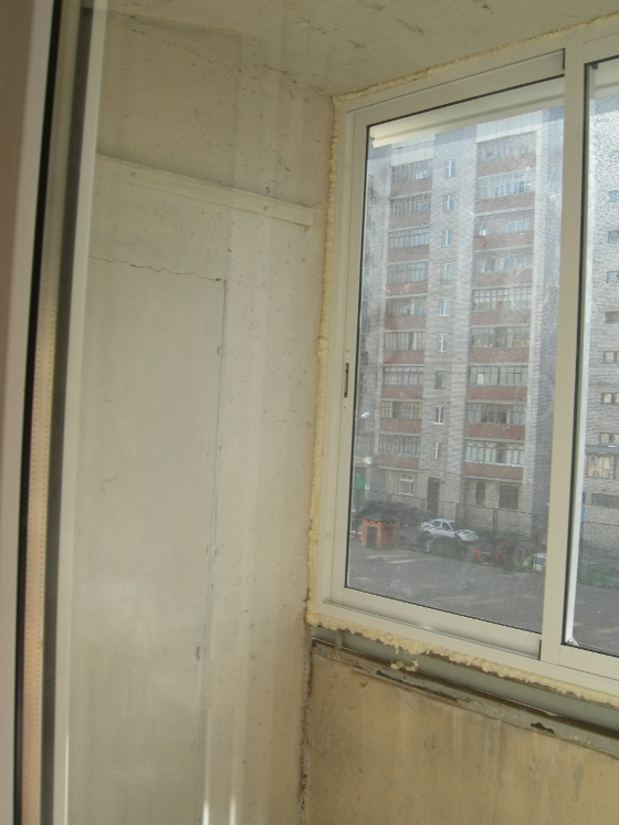

Вот так выглядела лоджия ДО
ну, по крайней мере одна сторона.

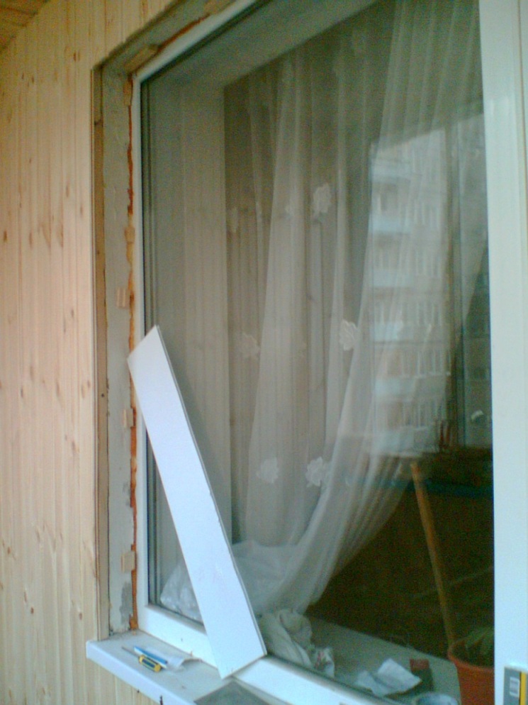

Это я уже начал устанавливать окна. С окнами чуть ошибся, надо было делать больше. (Замеры делал сам, боялся что не смогу потом поставить вертикально. Но, лучше чуть пусть будет криво чем такие мучения . Ладно у меня балкон на 4 этаже с низу силикон если пристально не глядеть, то незаметно.) Особенно вот эти маленькие. Остались большие зазоры. В итоге пришлось снаружи изголятся замазывать стыки белым силиконом. Таких окошек (амбразур) на панели 4 штуки.
Таких продолговатых тоже 4. Дощечки поставил чтобы пена не деформировала раму когда расширялась.
Все проемы конусообразные, так что с каждой рамой надо было вот такую операцию провести. Т.е. срезать углы.

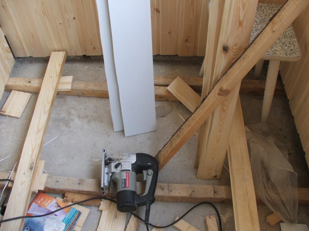

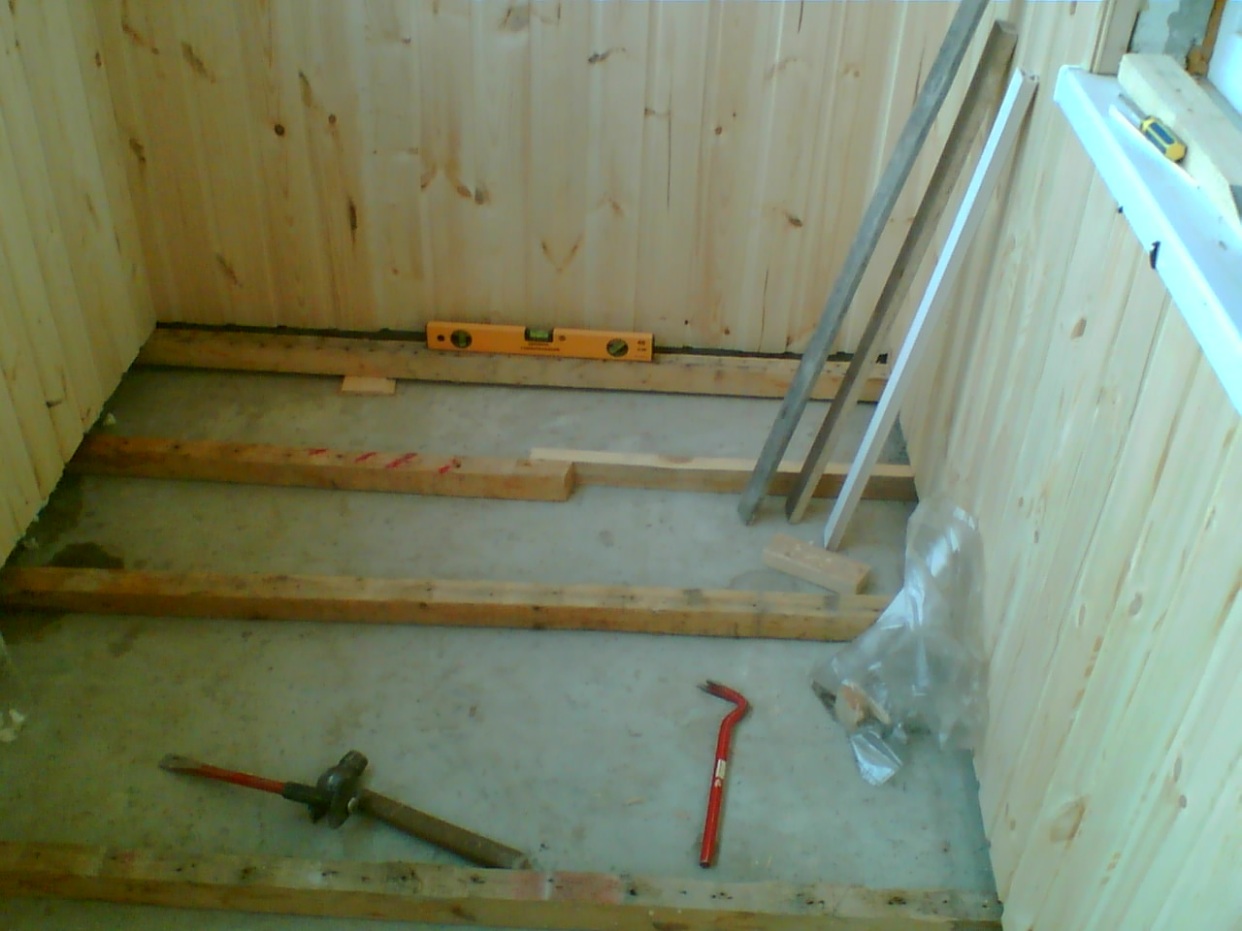

Разобрал пол. Произвёл выравнивание . Вагонка на полу замками обратно не хотела лезть, получалось криво. Плюнул, собрал в стык, после этого остались лишние доски. Всего вроде штук 5. (потом они мне помогут)
Сверху положил фанеру "десяточку". Привинтил саморезами к полу. Походил, где скрипело, добавлял ещё саморезы.

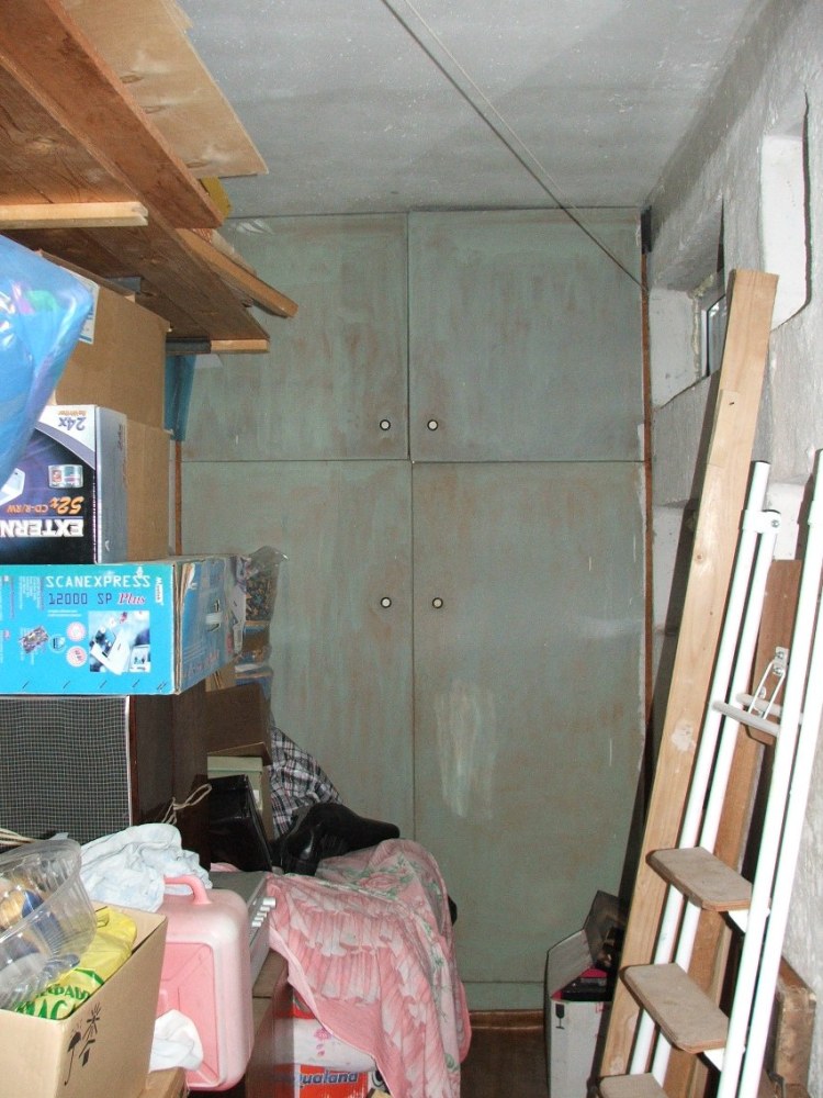

После того как я начал лазить в этом форуме, узнал что есть очень простые проги для проектирования интерьера. Скачал одну. (для ознакомления ) И вот, нарисовал что я хочу сделать.
Надеюсь моя мысль понятна. Шкафчики по торцам распашные, вдоль - раздвижной (антресоль тоже).

Стена на заднем фоне была вся в пупырышках, т.е. когда плита схватилась там керамзит вылез наружу. Решил с выравниваем стен не заморачиваться, а пустил в дело то что хотел даже выбросить. Ну и чёрт с ним что потерял 15-20мм. Короче, прикрутил старые двери от шкафа который там стоял.
Далее начал думать как же сделать основу для крепления потолка и стеновых панелей. Для себя решил что 3х5 см бруски будут жирными для этого дела (я обычно такие использовал). Посмотрел на сайте фирмы где я покупал материалы для первой лоджии. Цена немного огорчила 3х5 стоил 12 рублей метр. Я точно решил что буду ставить, хотя бы 2х4см. Это было в пятницу, в субботу работал до поздна не смог заехать в эту фирму. Решил что в воскресенье немного задержусь, но привезу домой эти бруски. Поехал с утра в воскресенье туда и обломался. Брусков не было в наличии (под заказ) а на пилораме некому было работать. А, забыл сказать цена бруска 2х4 около 6 рублей с копейками. Ну, я начал дёргаться заехал в ещё одну точку. И там подбрился.

Зашёл на балкон, сел и загрустил. Потому что делать дальше было нечего. Нужны были бруски. И тут мой взгляд упал на оставшиеся половые доски (читай выше). И тут меня осенило. Что я так туплю!? Тем более в гараже ещё лежали доски с первой лоджии . Взял я эти доски распустил лобзиком поплам и прикрепил на потолок.
Получилось вот так.

Вот если посмотреть на рисунок-эскиз, первый, то можно увидеть одну панель, так скажем, Г-образную. Возможно ли её так вырезать? Или придётся из 2-х кусков собирать. Хотя конечно есть вариант оставить припуск для того чтобы потом дома вырезать закруглённый угол. (там где я собираюсь резать вроде криво не режут).
Точнее даже вырезать-то они смогут, скорее всего. Смогу ли я его потом окромковать? Меламином.
Три дня вообще ничего не делал, то работа, то уставший был. Короче сегодня наконец-то выравнял бруски на стенах.
Плита со стороны лоджии как раз была верхом опалубки и выравниванием верхнего слоя строители не утруждали. Вот и пришлось голову ломать, как же всё выровнить? В итоге ничего лучше не нашёл, как привязываться к раме окон. Когда их ставил я ровнялся к внешним швам опалубки. В итоге получились зазоры до 2см, между брусками и стеной. Столько клея жалко было пихать и решил эти щели запенить.
Правилом для меня пока служит верхние полозья от раздвижных дверей .
На данный момент веду обдумывание на счёт внутреннего содержания шкафов. В понедельник отдам заказ на распиловку ЛДСП, хотя бы часть. Лист ЛДСП размерами 2500х1830 стоит примерно 1000рублей+100руб распиловки за квадрат (либо 25рублей погонный метр). Кромкование буду делать сам.

Ближняя Г-образная панель немного покацанной вышла, т.к. дорезал я её сам с лобзиком. Появились сколы (зато опыт приобрёл, тут эти косяки будут терпимы). На некоторых панелях тоже края испортились пока подгонял под нормальный размер. Особенно те которые без кромки, любое неосторожное движение и можно потерять слой ламината на панели.
В принципе, основная часть уже сделана. Самая сложная. Т.к. все углы были кривые, а панели надо подгонять под прямой угол. Теперь надо будет сделать последний распил и заканчивать это дело.
