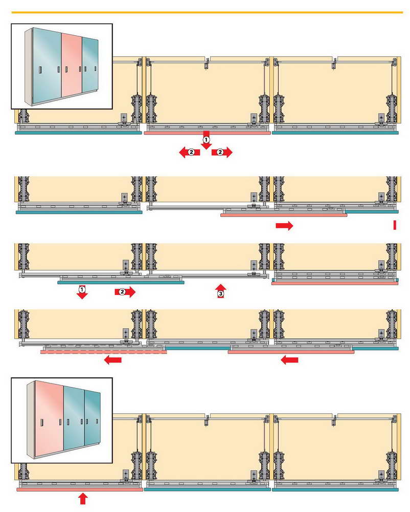

In Line для подобных целей, к сожалению, не подойдет. Система расчитана на работу минимум с парой дверей, и механизм расчитан на установку исклчючительно на корпус. Сложность механизма обусловлена тем, что двери можно менять местами, и дверей в линию может быть сколь угодно много (наподобие детской игры "пятнашки").

Так чтож выходит что такой фурнитуры (чтобы дверь двигалась не только в право в лево, а еще и утапливалась в коробку при закрывании) вообще несуществует
denisV написал :
Есть в продаже пеналы готовые под обшивку ГКЛ, но они стоят более 200-300 Евро. Дешевле установить брусок на существующую стену и выстроить снаружи бруска стенку из ГКЛ, используя стандартные стеновые профили.В том или ином случае всё равно без строителей не обойтись
Соболезную. Тогда Вам либо платить за механизм 380Евро, либо вешать внахлобучку на стену(как во всём мире).
Потому механизмов с утоплением двери в проём и не предлагают, что люди не готовы платить за механизм столько же и даже более, сколько стоит межкомнатная дверь, в отличие от пластиковой двери, когда механизм стоит несколько десятков процентов от ст-ти пластиковой конструкции.
у меня такая стоит...................гв-но редкостное хоть и денег стоит, тепло-звукоизоляция никакая, вообще толку от неё ноль, даже хлопнуть дверью со злости нельзя.Несоветую.
