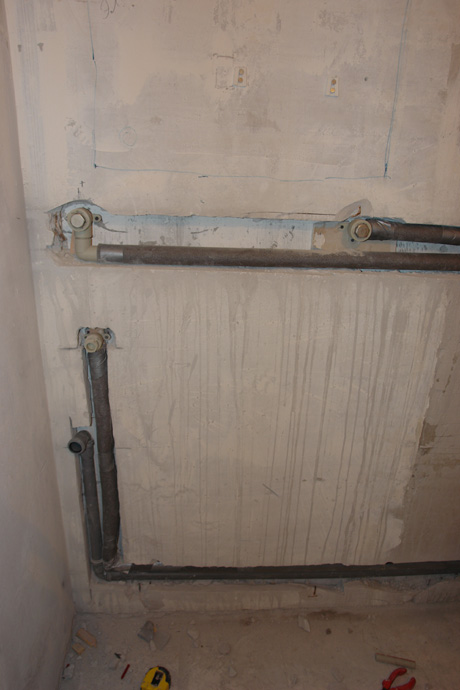

Делаем водоснабжение. Потребители Ванна:
биде, унитаз, ванна, душевая, раковина Потребители туалет:
водонагреватель, раковина, унитаз, стиральная машина Потребители кухня:
раковина, посудомоечная машина, холодильник (лед) Вопросы: Предполагается на каждую группу потребителей поставить по коллектору - итого 3 коллектора. Хватит?
Хотелось бы поставить магнитный преобразователь - куда? Перед бытовыми приборами (на все?)? Или на все потребители?
А теперь основной вопрос. Из какого материала делать проводку? Отопление делали медью. Водоснабжение сантехники одни рекомендуют МП, другие ПП. . Знакомые медь советуют !
Больше "За" видела в постах за МП, но меня беспокоят фитинги. Чтобы провести на кухню трубы нужно пройти через прихожую. Вариант - заливаем трубы в пол, поднимаем под натяжной потолок. Если МП - есть опасность протечки - как тогда быть с заливкой в пол????
А может уж - медь? Надежней как-то.
Очень надеюсь на вашу консультацию! Заранее благодарна!

Не каждый вам медь спаяет. Мой совет - ПП - надежен, терпит огрехи при пайте без потери надежности и паять легко. Минус - большое тепловое расширение, но если хрошо замазать и закрепить, всё будет тип-топ

Прекратите, пожалуйста, как это интересно Вы себе представляете, у okyana 12 потребителей в стесненных условиях квартиры, и к этим двенадцати потребителям подвести воду оцинковкой скрытой в штробах. Резьбы хоронить в штробу нельзя. Её что, кто то варить возьмется в таких условиях в здравом уме? Или Вы ей предлогаете по стенам сверху плитки развесить эту оцинковку.
прихожая сколько метров? 2,3,4? оцинкованная или медная труба одним куском или сварка, пайка...
Никаких резьбовых соединений! в полу или под потолком навесным.

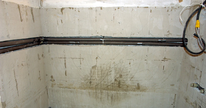

Ничего лучше меди не придумали...
спасибо всем за беседу и советы!
поговорили с сантехниками - они готовы медь сделать (видимо просто лень было - заказов у них много, умеют они с ней работать)

Там от стояка до потребителя будет минимум по пять поворотов, причем нужно спрятать трубу в штробе, как Вы себе представляете реализацию этого мероприятия?
Вы ведь никогда за такое не возьметесь. Оцинковка от стояков к потребителям - 12 точек ( скрытая проводка)- хотелось бы посмотреть на это.
ВНУТРЕННИЙ ВОДОПРОВОД И КАНАЛИЗАЦИЯ ЗДАНИЙ СНиП 2.04.01-85
СЕТИ ВНУТРЕННЕГО ВОДОПРОВОДА
9.8….Скрытая прокладка трубопроводов, соединяемых на резьбе, не допускается.
