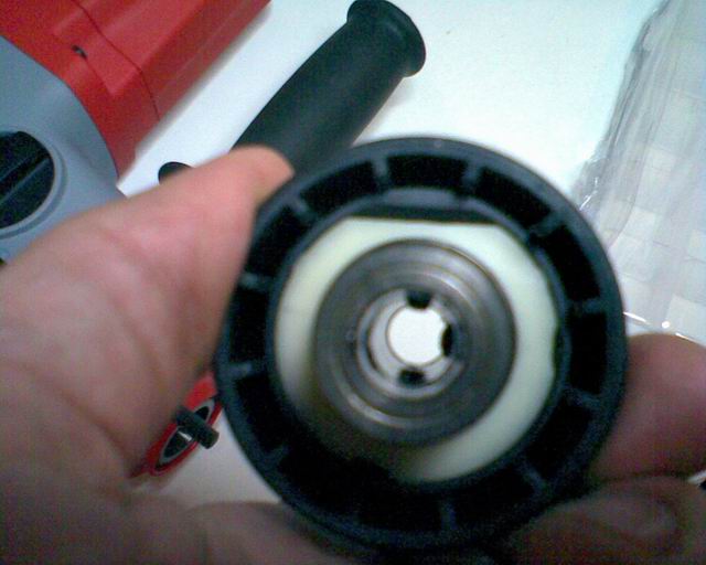

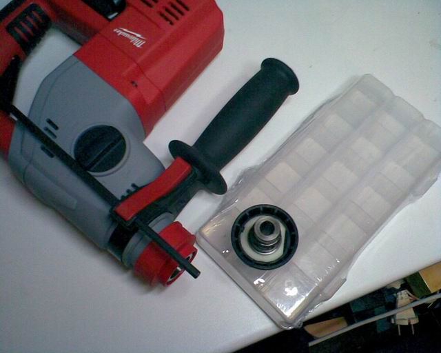

Патрон туго отжимался для вытаскивания бура с характерным скрежетом пыли , решил почистить....
Лишь потом пришло осознание что надо было ВДшкой промыть, но уже позно
две пластины , три шарика , две резинки, стопорное кольцо.
не могу понять как собрать пластины и маленькие шарики ???
Мож кто уже разбирал)))

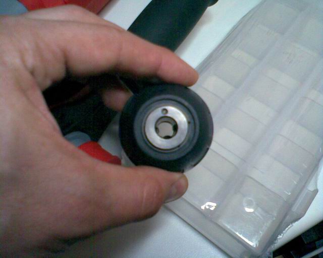

Ко всем кто имее данный патрон - зафотайте торец патрона мне надо посмотреть где находится круглая выемка относительно значков открыто закрыто.
Регистрация: 29.10.2005 Москва Сообщений: 39258
На одном радиусе в каждом из положении. Могли бы догадаться.

Регистрация: 01.02.2006 Санкт-Петербург Сообщений: 91
ломастер,
несколько фото, если помогут.
Прошу прощения за качество.
ломастер,
слева + сверху:

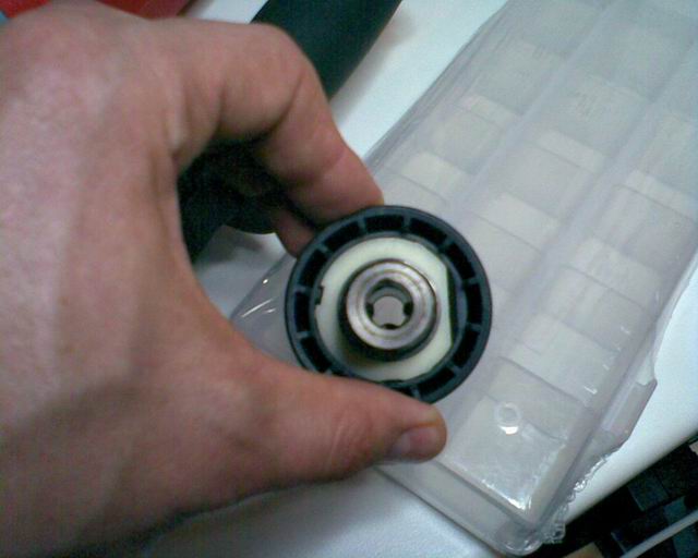

С фронта и начало смены патрона:
И еще сам патрон Fixtec отдельно:

Всем спасибо патрон собран и работает как раньше
Отдельное спасибо юзерам Klio и igoriuha1 за фотки торцов патрона, очень помогли...
