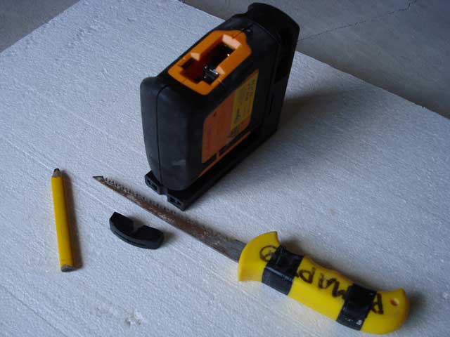

правда пришлось доработать, отпилил верхушку, мешала поднимать уровень на масимально возможную высоту. Теперь порядок.

купил лазер себе вот такой
название модели?
Регистрация: 21.12.2007 Днепропетровск Сообщений: 1631
Гео Феннель покет 40
