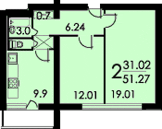

Пожалуйста, помогите обнаружить вентиляционный канал, предназначенный для кухни.

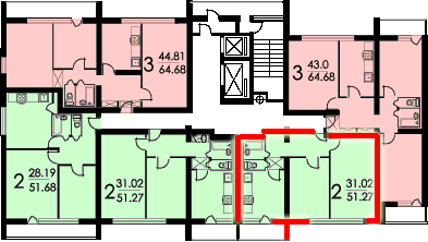

Дом серии И-491А (внешний вид - 1.jpg). План этажа - 2.gif. Красным обведена планировка квартиры, аналогичной моей. Более крупный её план - 3.gif.
В сан. узле выход в вытяжной канал присутствует, в стене, что параллельна ванной, ближе к углу.
В кухне она, возможно, спрятана за гарнитуром, который чрезвычайно сложно снять. Т.е. если туда лезть, то уж наверняка. Либо, что более вероятно, канал когда-то пролегал вдоль капитальной стены, разделяющей кухню с комнатой, в виде внешнего короба, и его просто снесли. Увы, я никак не смог простучать возможно замурованного окошка, откуда он выходил (обстучал все стенки антресоли во встроенном шкафу, где цифры 0,7 - глухо).

общая стена для кухни-с/у-ванной сделана из блоков ВБ. Каналы там где-то 10 -12 см. Самый простой способ проверить это просверлить сверлом в стене отверстие. Глубина "залегания" - самое близкое, см 4-5. У меня дом - что-то подобие Вашего, но немного не так. Также искал канал в ванной.

2AzAlt Скорее всего каналы спутники расположены в вашем доме как ветки ёлки. Основной сборный канал - ствол. Ветки - по очереди - слева и справа. С какой стороны у вас можно понять, зная как у соседей сверху и снизу.

И не надо. Там Вашей вентиляции нет. Если Вы обратили внимание, то на плане есть стена с нелогичным изломом (между Вашей квартирой и общим корридором). Конструктивно этот излом не нужен. Значит он неспроста. Эта стена и есть вентблоки, но поскольку они не помещались, то конструкторы поставили их внахлест. По-моему, Ваш кухонный канал находится в корридоре(в прихожей), рядом с ригелем. Возможно, у Вас там встроенный шкаф.

Вент. шахта действительно там, я её с коридора (внешнего) давно простучал. Встроенный шкаф там есть, он обозначен на плане квартиры (не общем). Ужасное решение, конечно. На уровне антресоли мне, впрочем, простучать не удалось - наверное, толстый слой штукатурки уложили.
