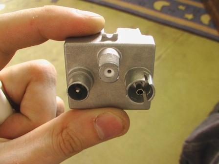

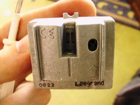

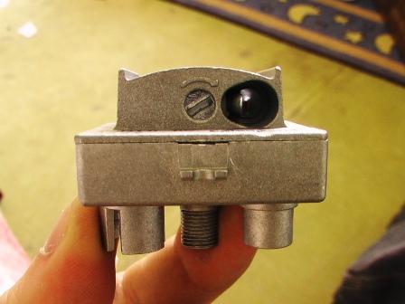

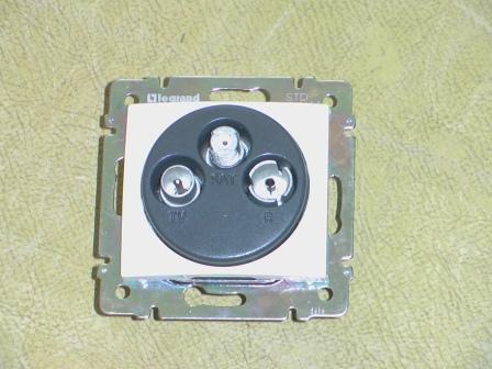

Помогите разобраться, как это чудо подключается. Серия Легранд Валена. Есть только одно отверстие для одного провода. Подключу к нему шнурок для ТВ. А куда подключить шнурок для SAT ума не приложу. Что за винт со стрелкой в этой розетке? А R - это радио? Как тогда оно подключается? HELP!
Это что же получается? Эта розетка разделяет по разъемам сиигналы с одного шнурка на который поданы суммировано сигналы? А что делать, если на мою оконечную розетку приходит один шнурок с проходной ТВ розетки (там все понятно: вход-выход), а второй шнурок с балкона от будующей антенны. Я хотел их оба загнать в снятый девайс. Можно это сделать? Или надо сигнал суммировать перед подачей в розетку? А есть у Легнранда оконечные розетки ТВ-САТ под два шнурка?

Советую сделать, как и я, расковырять заднюю крышку и подпаять все напрямую. У меня 1. ТВ, 2. Спутник, 3. Аудио сигнал на душевую кабину.
Не новое решение, но вполне рабочее. Только не понял, а если бы не ковыряли розетку, то каким бы образом подавали бы в кабель аудиосигнал?...

В этом и вопрос, третье гнездо предназначено для FM антенны, которую широко используют в Европе. А мне надо было пустить туда звук с CD проигр.

Такая, да не такая, это сумматор + делитель сигнала на два канала, а розетка тройная. ТВ, Спутник, ФМ антенна. Делителями и сумматорами разных частот, завалены все рынки и стоят около 250 р., а на три частоты нет.

Да нет, сударь, именно такая штучка и нужна. Как правило, при использовании эфирных антенн, полоса частот FM станций без проблем проходит до абонентского отвода, а задача стояла засуммировать эфирный и спутниковый диапазоны. Эту задачу представленный сумматор выполнит.
Если система кабельного телевидения и диапазон FM вещания "выпотрошен", то тогда понадобится ещё, кроме сумматора FM+TV, ещё и сама антенна для радио, но это уже другая история...

Ну, будем считать, что данный девайс не предназначен для Российских требований, хотя у меня все работает и сэкономил две дырки в стене.
A.C.B. написал :
У Вас такая же была девайсина? Все равно уже не сдать обратно, можно рискнуть. Только разберусь к чему там подпаиваться?
Да, только производитель другой. После пробежек по рынкам, электрик, который занимался монтажом, предложил сделать напрямую. Снял заднюю крышку, удалил плату, подпаял провода. Все работает. А Вы на третий разъем, что хотите посадить?

Ну вот, все испортили. А я было уже собрался. Думаю возьму обычную конечную ТВ, на передней крышке проковыряю сбоку отверстие и либо через него выдерну длинный хвост для рессивера, либо вмонтирую разъем. Надо другие серии посмотреть, может есть пара TV + SAT под два шнурка без суммирования - деления. А девайсина не нужна кому на обмен? Пока еще не расковыривал.
А еще так и не понял: зачем там цилиндр с упорами и шлицы под отвертку. Да еще и стрелка показана? Ради общего, так сказать, образования Может настройка какая?
Попробуйте на официальном сайте посмотреть, я думаю, есть, но они тоже с суммированием, могу ошибаться.
