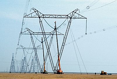

Когда езжу загород, то по пути встречаются вышки несущие 3 фазы высоковольтных линий.
Высота там большая, да и потребитель наверняка постояный.. т.е. отключение нежелательно.
А как тогда меняют на них провода, если это требуеться?
Конкретно какие вышки и какое там напряжение сказать не могу, не знаком с ними близко.
..нашел фотографии, чтоб было понятно о чем речь.

строят новые рядом, а старые позже демонтируют
Энергоситстема у нас замкнутая. Т.е при отключении ЛЭП, передаваемая по ней нагрузка компенсируется повышением генерации в узле куда эта ЛЭП энергию передает и увеличением передачи по другим ЛЭП приходящих на данную подстанцию. ( Хотя прием-отдача величина условная и определяется дефицитами энергии в начале конце линии. Т.е в течении суток может меняться направление передачи) Есно в с другой стороны генерация эл.станций снижается. Оптимизация нагрузок при отключении линии и есть одна из основных задач диспетчеров энергосистемы.
Теперь к нашим линиям.
А на втором и третьем двуцепные линии 330 кВ. Обычно параллельные. От одной подстанции до другой. Вывод в плановый ремонт никаких сложностей не представляет. Запас по сечению довольно большой и вторая линия берет на себя нагрузку. Проблема - наведенное напряжение. Линия даже отключенная проходит рядом с линией под нагрузкоя. Методы борьбы - установка в конечных РУ заземлений ЗА разрывом линейных разъеденителей. Ну и базовое заземление по месту работ. Плюс вывод из работы систем высокочастотных автоматик реализовынных по данной ЛЭП.
Техника - обычно автовышки типа АП-26 (ну у или 30-е, у кого есть ))). Краны, трактора.
НА первом снимке похоже межсистемная ЛЭП 750кВ. Тут вывод в плановый ремонт требует большей проработки режима. Просчитываются дефициты энергии, поднимают резерв. А дальше то же самое. Только техника уже посерьезнее.
Регистрация: 14.10.2007 Балашиха Сообщений: 4336
На первом фото явно ЛЭП ниже 500 КВ. Т. К все ЛЭП выше 500 КВ имеют расщепленные на 3 провода фазы.
Здесь же-одинарные.

На первом явно 500 и выше кВ, на втором - 110кВ, на третьем фото - левая 110 - 220 а правая 35кВ
ага, согласен про вторую и третью, виноват. Вечером невнимательно изоляторы посчитал.
В районе запорожья как раз подстанция Запорожская-750 кВ. Ну и южнее Энергодар с атомной станцией.Оттуда тоже две ЛЭП-750 идут. Одна на эту самую Запорожскую. Другая на южнодонбасскую.....Или три....не помню есть ли на Днепровскую транзит.
А как по изоляторам отличать? Сколько для какого напряжения идет?

Отключение любой высоковольтной линии - это рассчетный случай. Ничего страшного в этом нет. В течении года каждая линия из-за ударов молний отключается многократно.
ПУЭ, табл. 2.5.17
Вот ссылочка, но это так, ориентировочно.
Российская энергетика, она, как и русский язык состоит по бОльшей части не из правил, а из исключений...

Провод на высоковольтных- его не меняют,стоит десятилетиями.При монтаже на опорах закрепляют ролики и через них тянут . Еще несколько лет назад к проводу и опорам у народа не было никакого интереса,последние годы взялись срезать на опорах 220 кв нижние распирающие уголки,по десятку и более с опоры снимают.
Напряжение обычно считается по изоляторам.
Один изолятор примерно 10кВ. (хотя держит до 65кВ в сухом состоянии).
Если линия только из трех проводов и изоляторы одиночные - это 6кВ линия.
Если изоляторы двойные - это 10кВ.
Если изоляторов три - это 35кВ.
Три провода потому, что изолированная нейтраль и значит эта линия питает трансформатор на низкое напряжение 0.4кВ или 380/220В потребилельного напряжения.
Остальные линии всегда имеют четвертый (или седьмой/восьмой) провод на маленьких изоляторах - это линии передачи между сетями и сами сети энергоснабжения.
Там напряжения начинаются от 35кВ (3 изолятора), 110кВ (5 и более изоляторов - до 10) и 220кВ (более 8 изоляторов) - провод фазы одиночный.
Линии 550кВ и выше имеют всегда тройной провод фазы.
