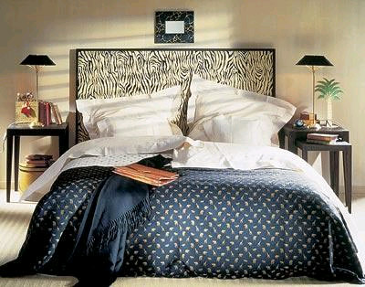

16.09.2008 в 19:48:49
Изголовье кровати можно сделать из деревянной или древесностружечной плиты, на которую затем надо наклеить кусок поролона меньшего размера. Обрамлением (в случае фото ниже) служит профилированная деревянная рама шириной 12 см.

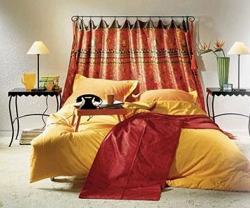

16.09.2008 в 19:49:59
еще один вариант попроще с подвесными подушками:

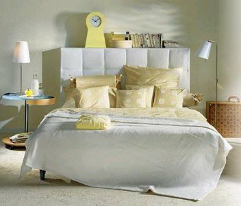

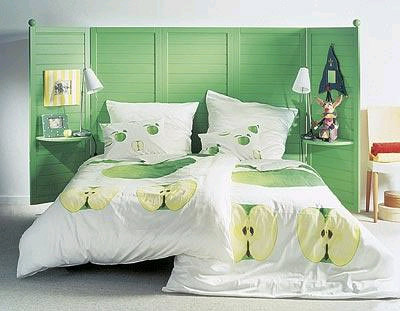

16.09.2008 в 19:55:50
до кучи еще варианты:
