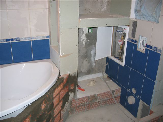

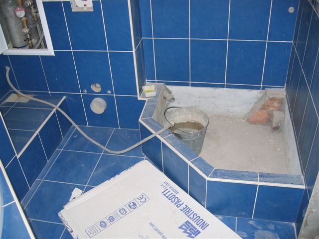

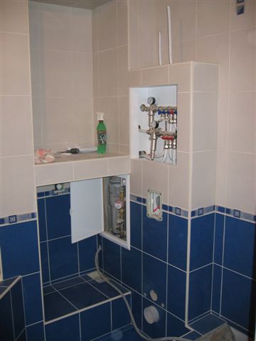

Уже в третий раз приходится устанавливать машину на подиум. Родителям устанавливал Вирпул на высоту порядка 20-25 см над полом. Подиум представлял из себя некое подобие табуретки, а точнее крышку из дсп с закрепленными крепко накрепко металлическими ножками с пезиновыми наконечниками. Вся конструкция устанавливалась на пол, обдлицованный плиткой. Около 5 лет "полета" без нареканий.
Для машинки на старой квартире был сооружен бетонный подиум, закрывающий трубы и облицованный кафелем, но понравившаяся машинка Сименс оказалась глубже задуманных изначально 30 см, поэтому к подиуму была привинчена панель из Дсп, а чтобы не было консоли к панели прикрутил пару ножек. Года 3-4 простояло сооружение без проблем.
В новой квартире тоже без подиума не обошлось, но тут все продумывалось гораздо тщательнее. Дело в том, что в санузле надо было разместить всё что душе угодно и оптимальный вариант не позволял дверке машинки открываться - унитаз мешал. Вновь бетонно-кафельная конструкция. Пока (уже 2 месяца) работает все.
Главное все закрепить на совесть чтобы потом не было жалко бесцельно потраченных баксов.
Фото последнего проекта прилагаю.

2CopraFive. Не моё конечно дело, т.к. не мне там жить, но кроме красивой, качественной работы, ничего удобного в проекте не видно. Ванная комната для коммуны: пока один, самый прыткий в ванне нежится, второму достаётся душик в кабинке, а третий может не сходя с унитаза командовать стиралкой. И BV прав, снимать показания счётчика раз в месяц надо штангисту. От вы забаву придумали... Боюсь Вы ещё над стиралкой бойлер поставите и сушилку для белья... Впечатление такое, что строители спутали площади ванной и кухни, маловато будет.
