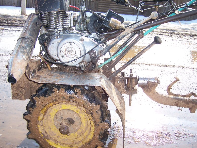

Прицепной кулак у тележки для данной техники надо делать усиленным. Один раз на З скорости сломался вал на 30, отлетел по сварке, я за ним щучкой улетел, благо был не асвальт и земля мягкая попала, отделался ушибами. Мотоблок перевернулся метров через 20 , но тоже к счастью только рога и крылья слегка помял.
У нас на серийных каскадах тоже начали применять шпонки.
По редуктору...Были сомнения что не выдержит корпус нагрузок, практика показала что может выдерживать и плотный грунт при культивации.

почему вся нагрузка только на пальцы
Я конечно понимаю, что для защиты редуктора, типа предохранителя. Но что то я не помню что бы палец срезало. Я не имею ввиду у мвас. на таких скоростях конечно опасно.
2Радоснег , молодец, рукодельник. Но вот со скоростью в 70км, как мне кажется перебор...
Без амортизации выскочишь из сиделки, да и удержать за рога мотоблок, это супер экстрим. Я на своём тракторёнке при 40км сидел неуютно. А в общем молодец.
Передаточное отношение главной передачи, полагаю, необходимо увеличить в 4-5 раз. В теперешнем виде, Ваш мотоблок скорее транспортная машина, чем тяговая. Другое дело как это сделать… Пришла мысль использовать коробку передач от «запорожца» непосредственно на нее посадив какой либо 4-5 сильный четырехтактный движок, т.е. обойтись без рамы. Спасибо за идею. В ближайшее время набросаю эскизно в:

2 Stels-ua По нынешним временам с двигателем от "Запорожца" лучше не связываться . Тем более для мотоблока! Я предполагаю использовать от этого автомобиля только КПП, которая действительно хороша. А двигатель пришлый, повторюсь, 4-5 л.с.
Дело в том что мне нужен он как мотоблок и как транспортное средство. По передаточному отношению его параметры пока устраивают. У меня по этой схеме сделан снегоход, дак вот.... я на нём Бураны из леса вытаскивал. И на мотоблоке трактора самодельные по тонне весом таскал на 2 передаче.
