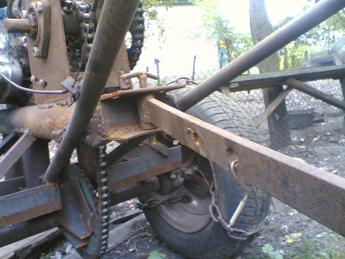

Вижу тут много народу заморачивается грунтозацепами , может кому подойдет мой вариант? Я уже раньше описывал как их изготовить, правда не дал фото. Исправляю пробел:
надевать лениво но я думаю всё понятно и так
Пользуюсь так: СПУСКАЮ колесо НАДЕВАЮ грунтозацеп НАКАЧИВАЮ колесо ПОЕХАЛ. Снимаю в обратном порядке. Вся процедура занимает минут пятнадцать (если качать ручным насосом). Такие грунтозацепы очень хорошо сидят на колесах не проскальзывают легко монтируются-демонтируются что в свою очередь даёт возможность быстро переходить с транспортного режима в пахотный и наоборот.

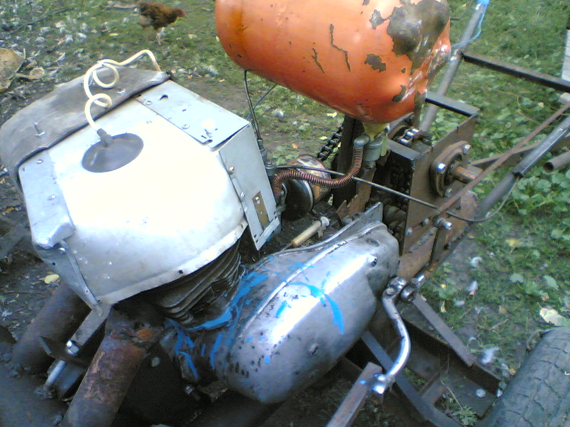

А вот мой вариант "модернизации" планетовского кикстартера.
Кто запускал планету рукой тот наверняка знает какой силы может быть удар при детонации или раннем зажигании, одним словом по рукам бет ого-го, да и дергать его одной рукой тяжеловато, короче прицепил я вот такую "шморгалку"
.... заводить двумя руками намного легче, удар если и возникает стал намного мякШе (часть енергии расходуется на растяжение "шморгалки"), так-что рекомендую

В этом году переделал охлаждение из за лепесткового клапана. Материала необходимого не было, пришлось точить шкивки из капрона. Ну и начал культивацию на огородах, сделал два и сдох, ослаб за зиму )

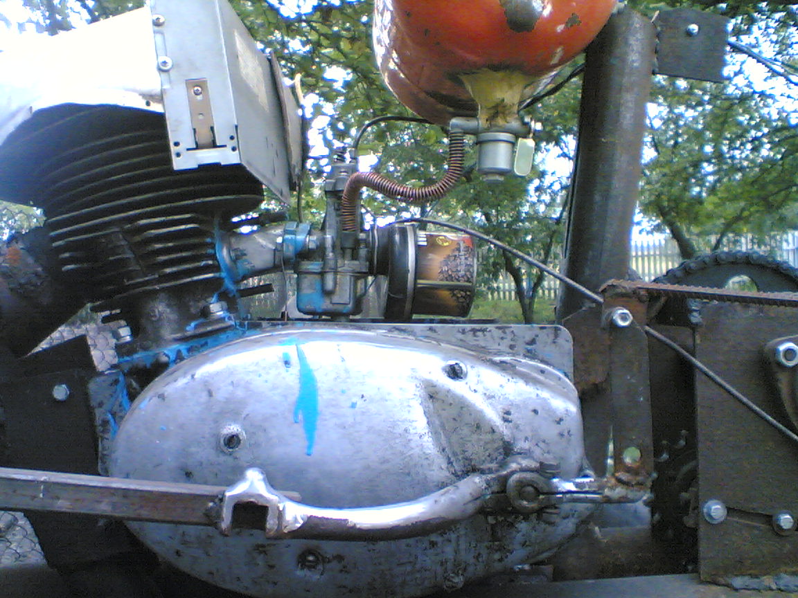

Предлагаю свой вариант воздушного охлаждения двигателя иж планета. Есть также подетальные фотки.
